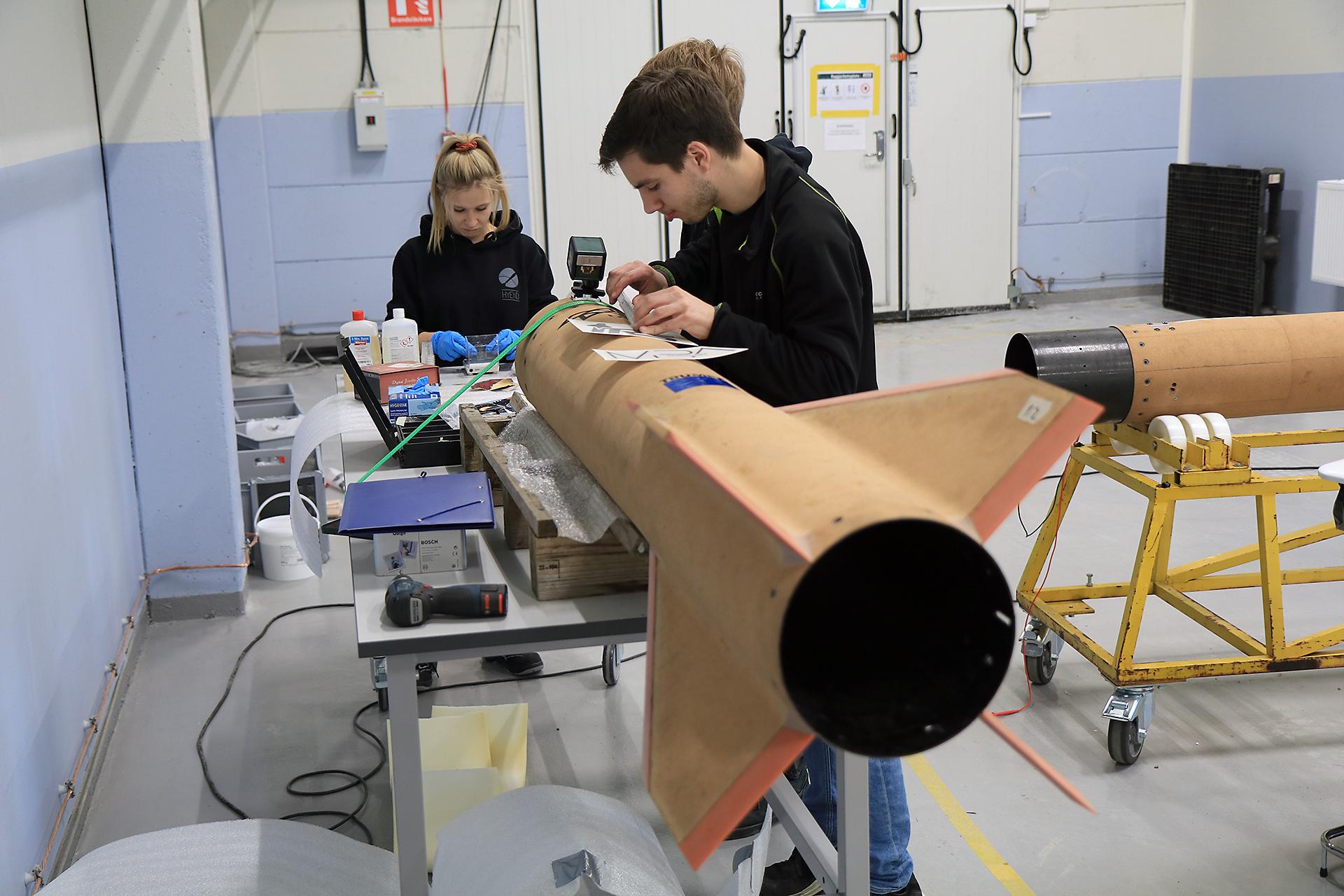

Arbeit an der N2ORTH Experimentalrakete. (Bild: DLR)

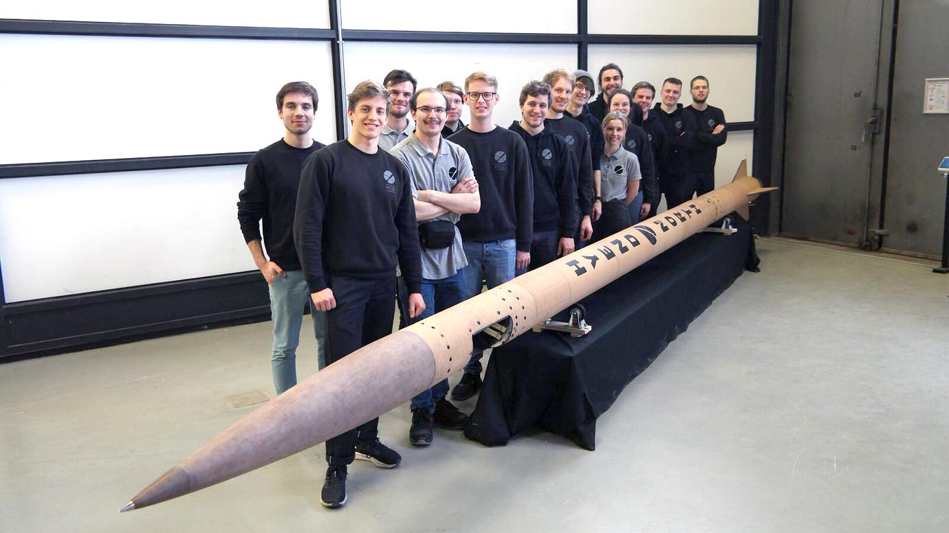

HyEnD-Team mit N2ORTH-Rakete. (Bild: HyEnD e.V.)

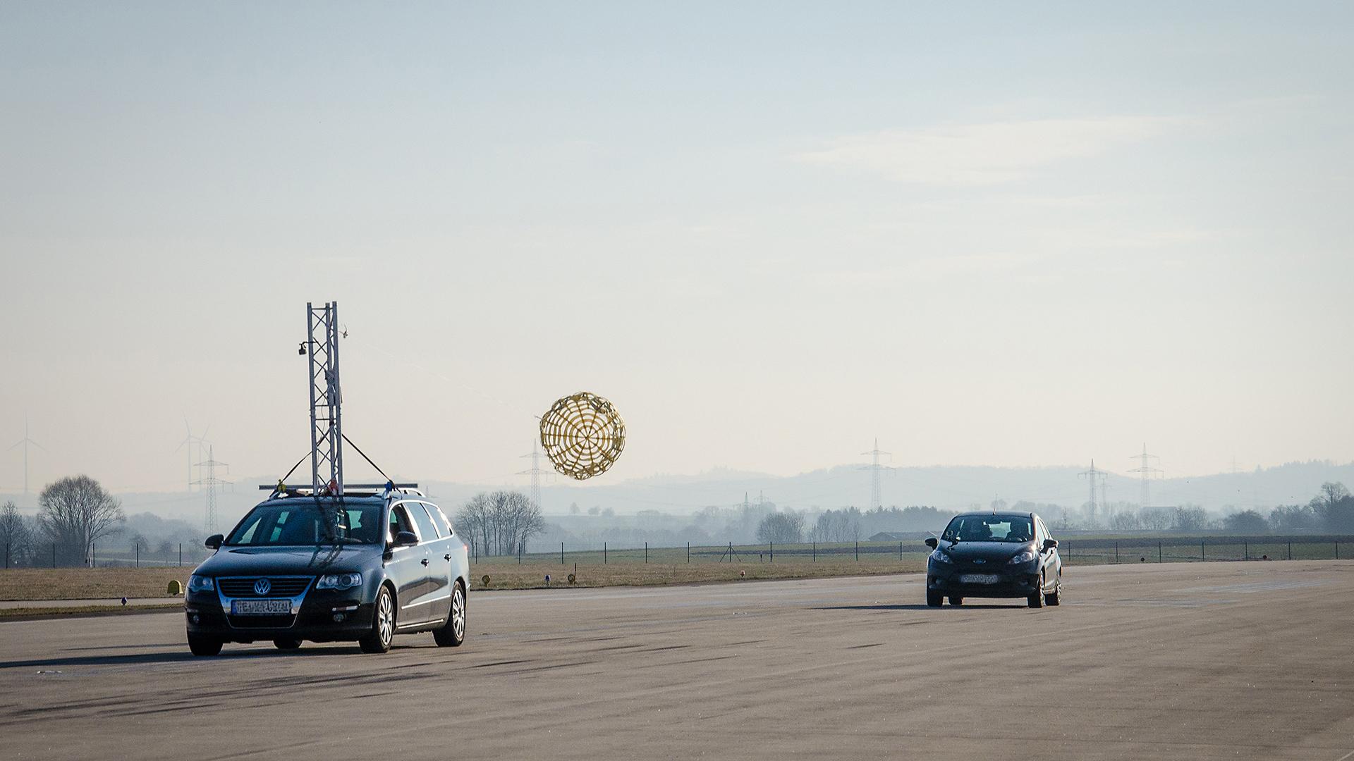

Das Bergungssystem von N2ORTH ist sehr komplex, denn es besitzt neben dem Hauptfallschirm noch einen Überschallfallschirm, der die Rakete beim Eintritt in die dichteren Luftschichten zusätzlich abbremst. Der von den Studenten selbst genähte Fallschirm muss dabei die hohen Temperaturen und mehrfache Schallgeschwindigkeit überstehen, bevor sich in drei Kilometern Höhe der größere Hauptfallschirm öffnet. “Wir haben sowohl das Öffnungs- und Bremsverhalten des Schirms, als auch das Leinen- und Befestigungssystem auf Herz und Nieren getestet”, erläutert Florian Merz vom HyEnD-Team. “Für die Erprobung des Gesamtsystems haben wir dann einen mit Messelektronik bestückten rund 80 Kilogramm schweren Testkörper aus einem Flugzeug über dem Truppenübungsplatz Heuberg abgeworfen.”

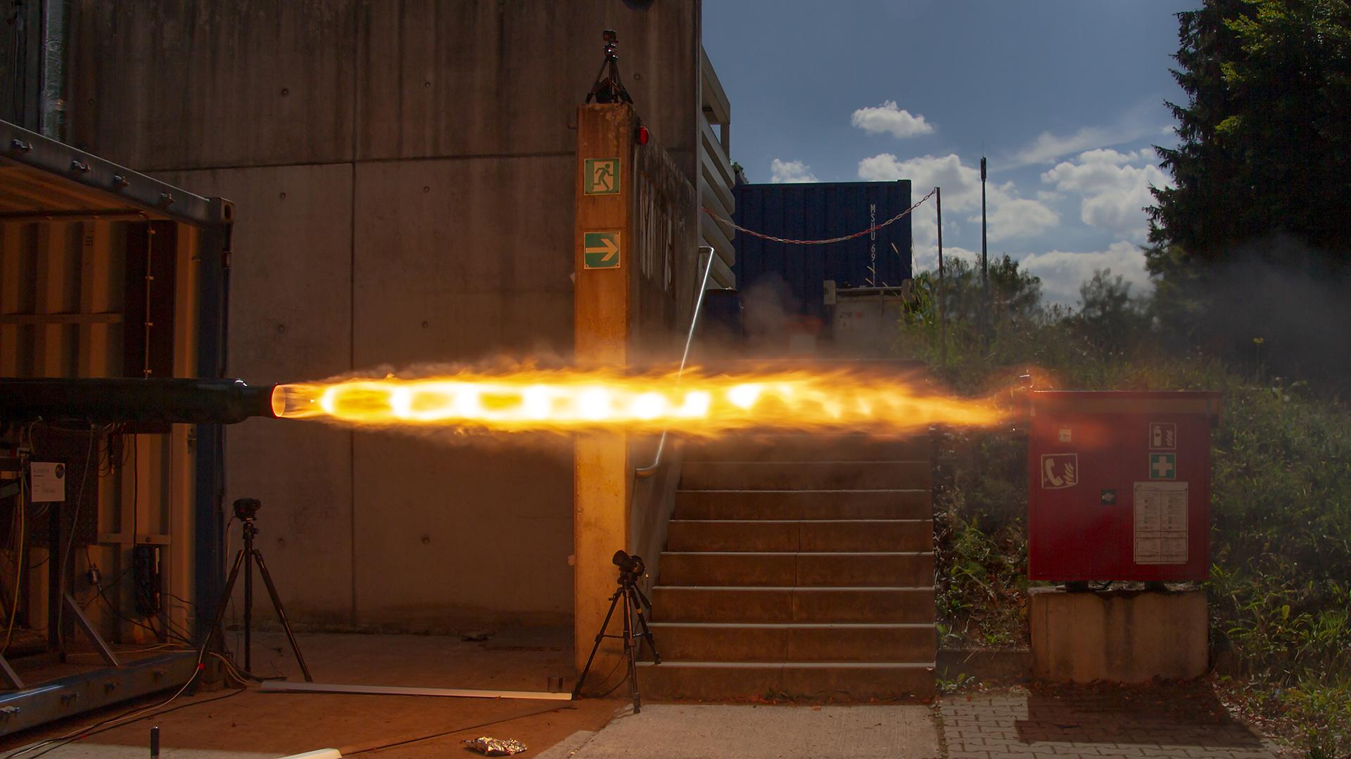

Triebwerkstest am DLR-Standort Lampoldshausen. (Bild: HyEnD e.V./DLR-Institut für Raumfahrtantriebe Lampoldshausen)
