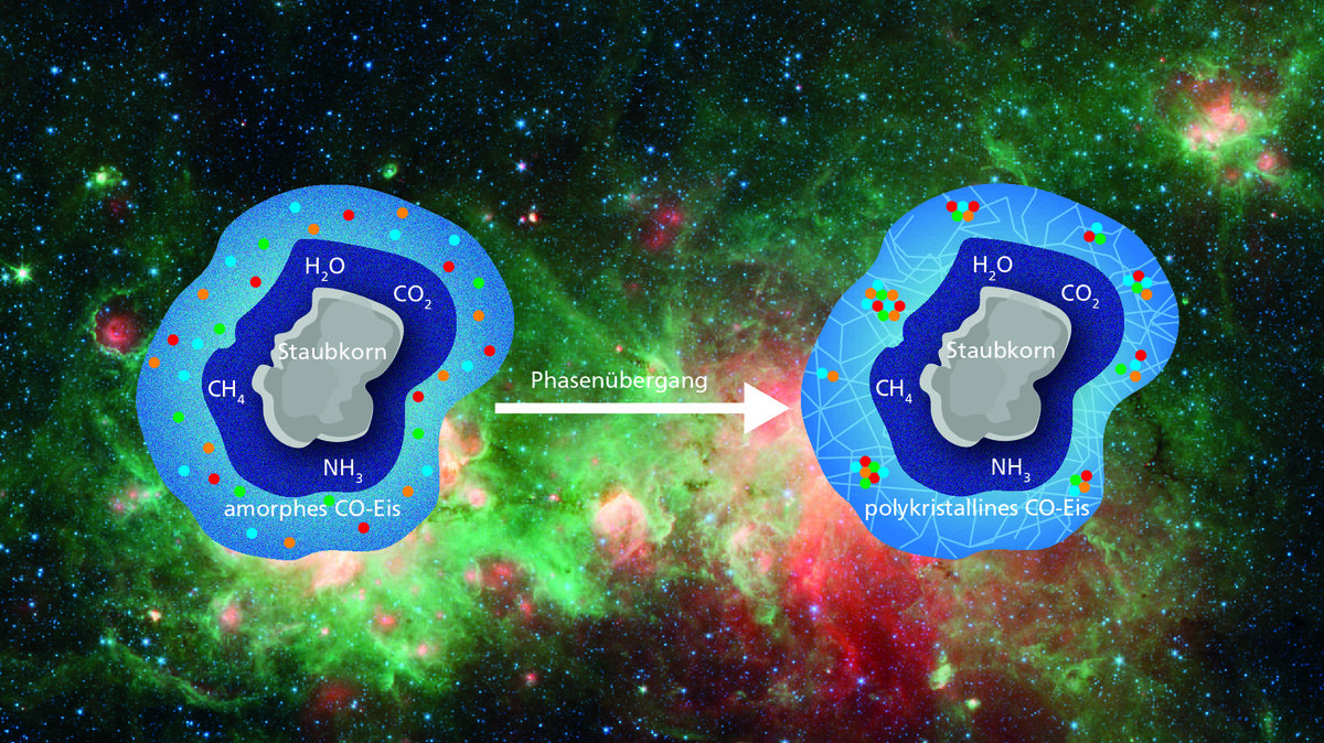

In den frühen Stadien der Sternentstehung dürfte das Eis auf kosmischen Staubkörnern einen Phasenübergang durchlaufen (amorphes Eis zu polykristallinem Eis). Dieser Phasenübergang scheint Molekülen oder Radikalen innerhalb des Eises zu helfen, sich zusammenzuschließen. In den dabei entstehenden “Molekülhaufen” könnten chemische Reaktionen komplexere organische Moleküle bilden.
(Bild: NASA/JPL-Caltech, MPIA Grafikabteilung)

Das Eis, das ein kosmisches Staubteilchen umhüllt, hat typischerweise eine zwiebelartige Struktur mit Dutzenden von aufeinanderfolgenden Schichten. Die inneren Schichten bestehen vor allem aus Wassereis, enthalten aber auch Moleküle wie Kohlendioxid (CO2), Ammoniak (NH3), Methan (CH4) und andere. Chemisch gesehen sind die äußeren Schichten viel interessanter. Hier ist der Hauptbestandteil Kohlenmonoxid-Eis (CO), gemischt mit anderen Komponenten wie den organischen Verbindungen Methanol (CH3OH) oder Formaldehyd (H2CO). Es kann auch Wasserstoff- und Sauerstoffatome enthalten, sowie Verbindungen, die als “Radikale” bezeichnet werden und sich besonders eifrig an chemischen Reaktionen beteiligen: Hydroxy-Gruppen (OH), Formyl-Radikale (HCO), Methoxy-Gruppen (CH3O), Hydroxymethyl-Gruppen (CH2)OH) und andere.

Doch in der Zeit, in der der Phasenübergang stattfand, änderte sich die Situation drastisch. Anschließend zeigte der Infrarotspektrograph ein starkes Signal von Clustern von CO2-Molekülen, die sich offensichtlich gefunden und verklumpt hatten. Während der Übergangsphase zur polykristallinen Form des CO-Eises konnten sich die CO2-Moleküle und vermutlich auch andere Radikale und Moleküle offenbar im Eis bewegen und auf diese Weise geeignete Ausgangsbedingungen für chemische Reaktionen schaffen!
Ausgehend von ihren experimentellen Ergebnissen stellten die Forscher allgemeinere Berechnungen dazu an, was der Phasenübergang für eisbedeckte Staubkörner in riesigen interstellaren Wolken bedeuten sollte. Sie kamen zu dem Schluss, dass der Phasenübergang in den polykristallinen Zustand in solchen Wolken die Regel sein sollte: In den allerersten Stadien der Sternentstehung, wenn Teile der Wolke zu kollabieren beginnen und sich infolgedessen aufheizen. Dabei sollte das CO-Eis auf den Staubkörnern in der Umgebung polykristallin werden. Während dieses Phasenübergangs könnten die Radikale und Moleküle freier wandern als sonst, und größere Molekülansammlungen bilden.
Ein Funktionsprinzip für kosmische Chemielabore
Extrapoliert man von CO2 auf komplexere Moleküle bzw. auf Radikale, könnte das die Effizienz der auf Staubkörnern basierenden kosmischen Chemielabore erklären: Mit der Zeit würden kosmische Staubkörner Eis sowie Radikale oder Moleküle aufsammeln. Sobald die Sternentstehung einsetzt, würde der Phasenübergang dafür sorgen, dass zahlreiche dieser Radikale und Moleküle sich zusammenfinden könnten. Damit wären die Bedingungen gegeben, unter denen chemische Reaktionen stattfinden und komplexere Moleküle entstehen können – Moleküle, die vielleicht irgendwann, nachdem sie über Meteoriten auf einen neu entstandenen Planeten transportiert wurden, eine Rolle bei der Entstehung von neuem Leben spielen könnten.
