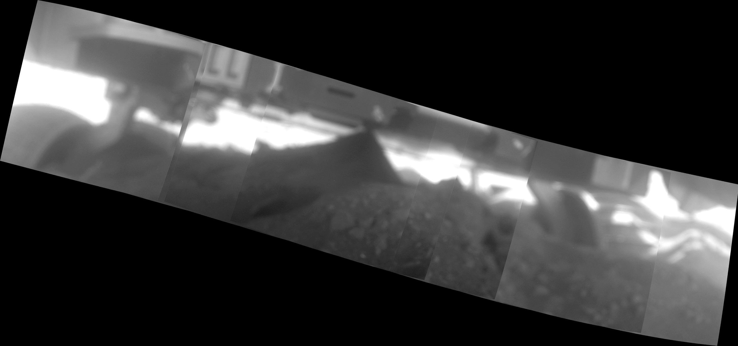

Ende Mai war es dann soweit und die Arbeiten konnten beginnen. Zuerst setzte man das im Instrumentenarm integrierte Mikroskop auf eine ungewöhnliche Art ein. Am 30. Mai und am 3. Juni erfolgten dazu zwei Abbildungen des Bodens unter dem Rover. Die dabei erzielten Ergebnisse waren erstaunlich gut, wenn man bedenkt, dass das Mikroskop eigentlich nur für die Abbildung von Objekten aus einer Entfernung von sechs Zentimetern vorgesehen ist, während die gewonnenen Aufnahmen aus etwa einen Meter Entfernung angefertigt wurden und deshalb sehr unscharf ausfielen. Die anschließend computertechnisch nachbearbeiteten Aufnahmen gaben allerdings weiteren Anlass zur Sorge. Beide Mittelräder waren zur Hälfte im Untergrund versunken. Des weiteren befinden sich mehrere Steine unter dem Rover, von denen anscheinend einer bereits die Unterseite von Spirit berührt.

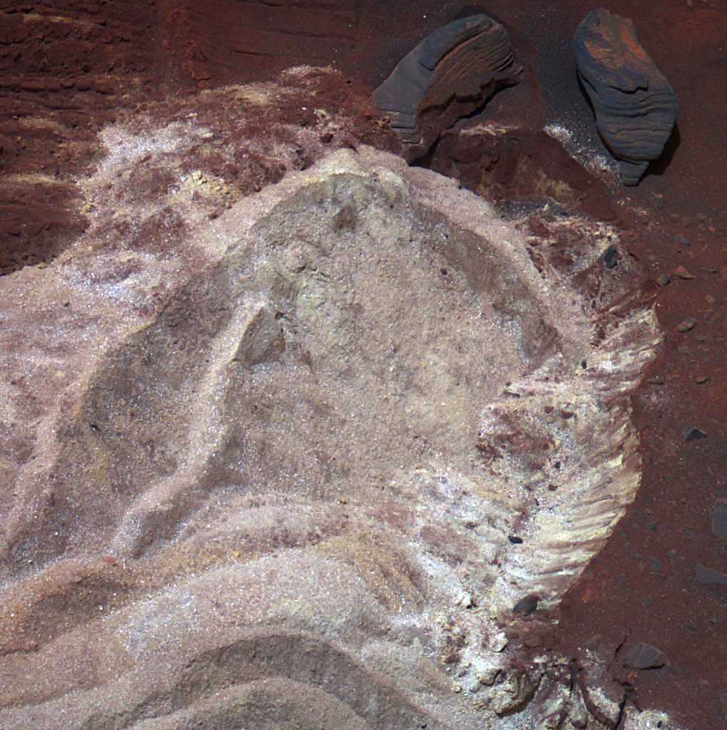

Der Schwerpunkt der Analysen konzentrierte sich allerdings auf die Ermittlung der exakten Zusammensetzung des Marsbodens in unmittelbarer Umgebung von Spirit. Auf den gewonnenen Aufnahmen der Kameras ist zu erkennen, dass sich der Boden unter Spirit offensichtlich aus verschiedenen Materialien zusammensetzt. Die drei linken Räder des Rovers befinden sich in einem weißen Material, bei welchem es sich sehr wahrscheinlich um hoch konzentriertes Siliziumdioxid handeln dürfte. Diese Räder sind auch etwas tiefer eingesunken als die drei Räder auf der rechten Roverseite, wo der aufgewühlte Boden die für die Marsoberfläche typische rötliche Färbung einnimmt. Zur genaueren Analyse der Bodenzusammensetzung wurden eine Vielzahl von Panoramakamera-Aufnahmen angefertigt. Außerdem wurden das Mikroskop, das APXS-Spektrometer und das Mössbauer-Spektrometer eingesetzt, um die Zusammensetzung an verschiedenen Punkten zu bestimmen.

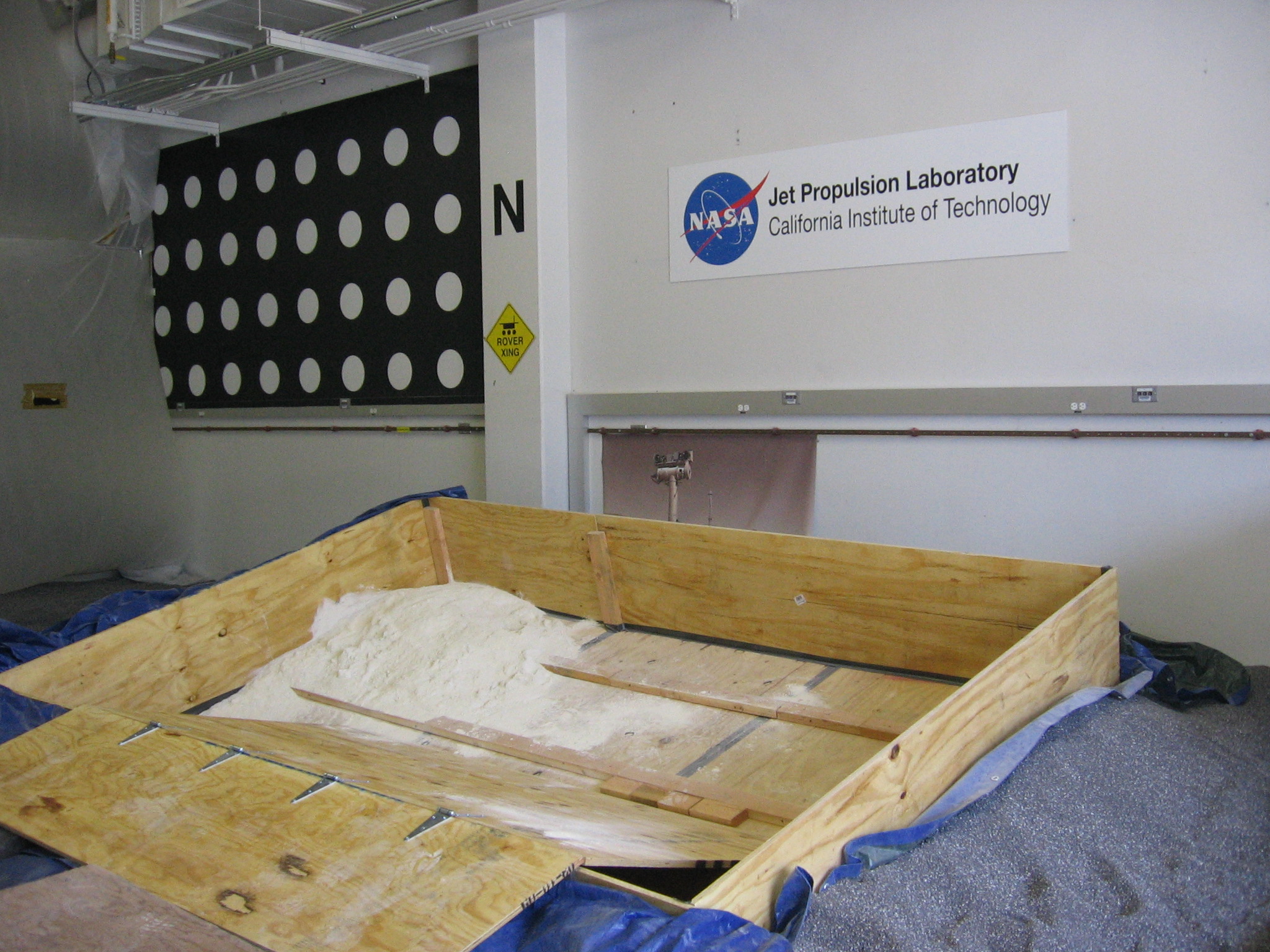

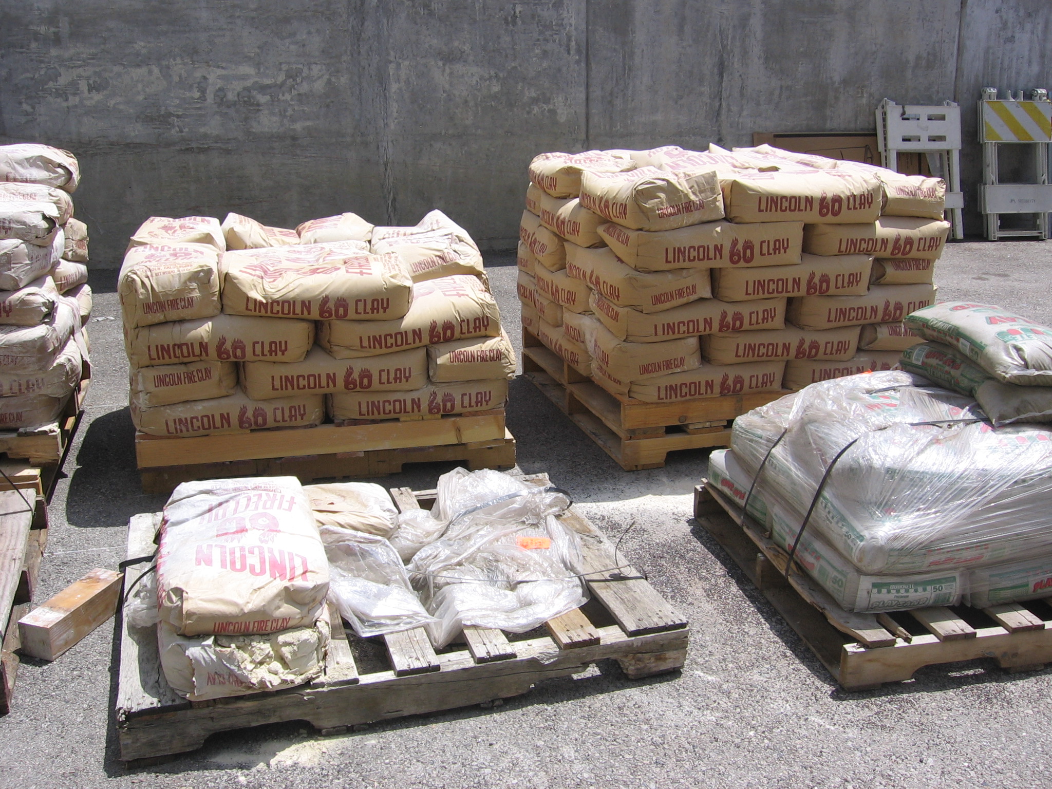

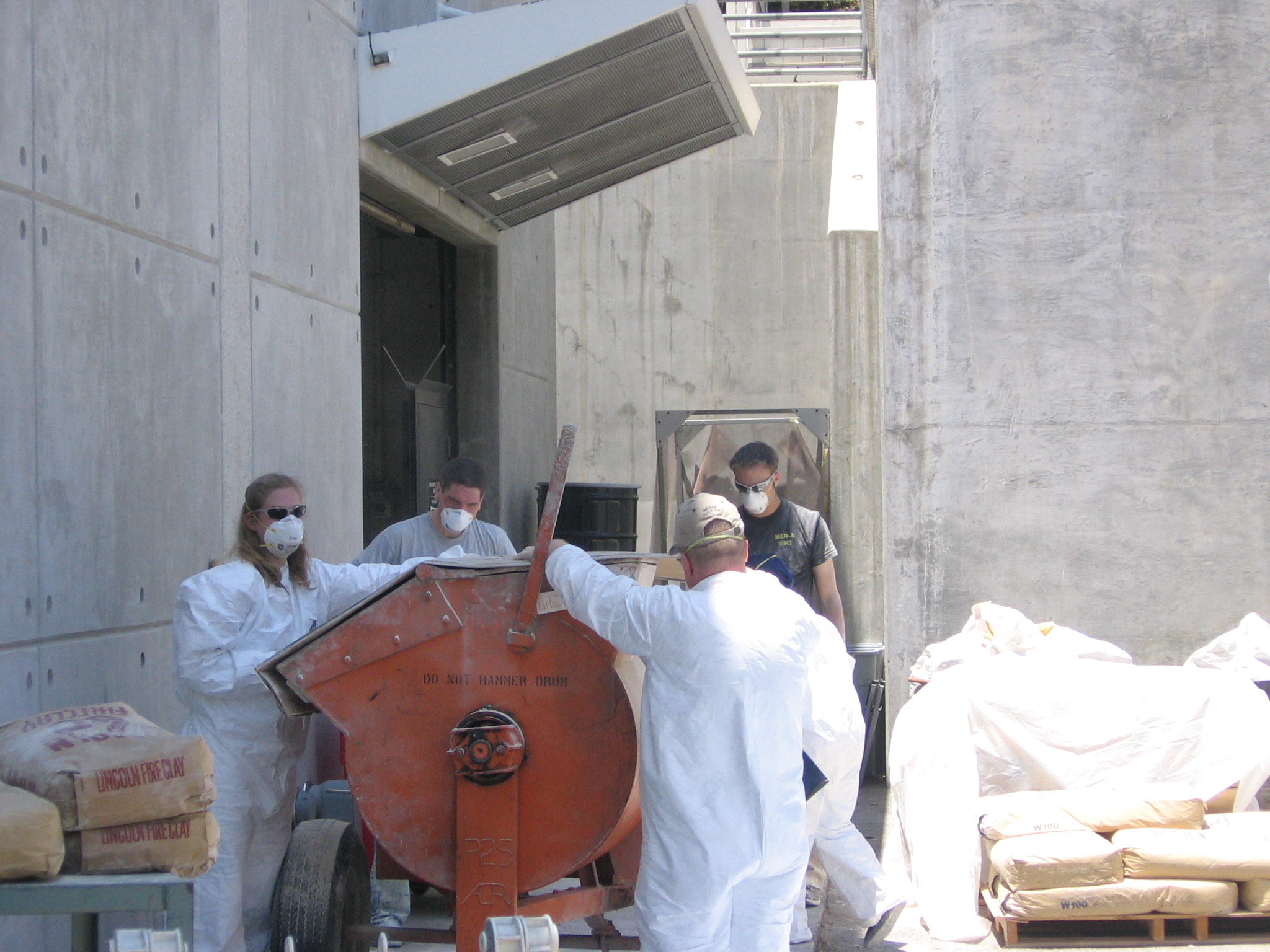

Letzte Woche erfolgte daraufhin die Lieferung von insgesamt 1.800 Kilogramm Testmaterials für die Nachbildung des Untergrundes. Das Siliziumdioxid soll dabei in erster Linie durch Diatomeenerde simuliert werden, welche ebenfalls aus einem sehr feinen Pulver besteht und ähnliche Eigenschaften wie das Siliziumdioxid auf dem Mars aufweisen dürfte. Sie setzt sich zu etwa 86 Prozent aus Kieselerde zusammen. Die restlichen Bestandteile sind Natrium, Magnesium und Eisen. Als sich Opportunity, der Zwillingsrover von Spirit, 2005 in der Purgatory-Düne festgefahren hatte, machte man bei den Tests am JPL mit einer ähnlichen Substanz sehr gute Erfahrungen.
In diesen Tagen wird eine ausreichend große Menge Testmaterials zusammengemischt und in das Testfeld umgebettet. Dabei soll der Untergrund möglichst naturgetreu wiedergegeben werden. Das bedeutet, man simuliert einen Abhang mit 14 Grad Gefälle, was der momentanen Ausrichtung des Rovers entspricht, befüllt den unteren Teil, wo sich die linke Roverseite befinden wird, mit der Diatomeenerde-Mischung, während sich im oberen Teil eine Mixtur aus sehr feinem Sand und Tonerde befinden wird und platziert an den bekannten Stellen ein paar Steine, welche in ihrer Form und Größe denen auf dem Mars entsprechen. Zum Schluss wird dann der Testrover des JPL im Testfeld platziert. Diese Vorbereitungen sollen im Laufe des Montags abgeschlossen werden, so dass aller Voraussicht nach bereits am Dienstag erste Versuchsreihen zur Entwicklung einer Strategie zur Befreiung Spirits durchgeführt werden können.

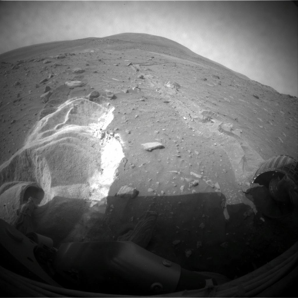

Dabei soll im Laufe der kommenden Wochen die gesamte Palette der bisher ausgeklügelten Befreiungsstrategien durchgespielt werden. Diese verschiedenen Variationen fallen allerdings bisher eher dürftig aus. Im Prinzip gibt es erst zwei testfähige Strategien.
Zuerst wird man versuchen, mit dem Rover sehr langsam und sehr vorsichtig rückwärts zu fahren. Bei der letzten Fahrt auf dem Mars vor mehreren Wochen hat man damit bereits vielversprechende Erfahrungen gemacht. Der Rover kam zwar nur langsam voran, aber er hat sich immerhin auf die erwartete Weise bewegt. Dieser Versuch wurde damals lediglich aufgrund des im Weg liegenden Steins abgebrochen, welcher für die voreingestellten Parameter ein zu großes Hindernis darstellte. Mit freizügigeren Parametern, so die Erwartungen der Missionsverantwortlichen, bestehen gute Aussichten, dieses Hindernis zu überwinden. Alternativ steht noch eine Vorwärtsbewegung des Rovers zur Debatte. Bei dieser hat Spirit sich jedoch erst festgefahren. Dieses Manöver wäre also sehr wahrscheinlich nicht so erfolgversprechend.
Die zweite Möglichkeit ist eine Drehung der vier steuerbaren äußeren Räder um bis zu 60 Grad (für eine größere Drehung ist die Lenkung des Rovers nicht ausgelegt) und der anschließende Versuch, den Rover seitwärts den Abhang herunter zu steuern. Das ist allerdings sehr wahrscheinlich die kompliziertere Variante, da der Rover sich doch bereits sehr tief in den Sand eingegraben hat und dementsprechende Probleme haben dürfte, sich aus seiner selbst gegrabenen Fahrspur zu befreien. Außerdem würden die beiden nicht steuerbaren Mittelräder bei dieser Art von Fortbewegung nahezu “quer” stehen und dementsprechend jeweils einen Sandhaufen vor sich auftürmen, welche einen zusätzlichen Wiederstand erzeugen würden.
