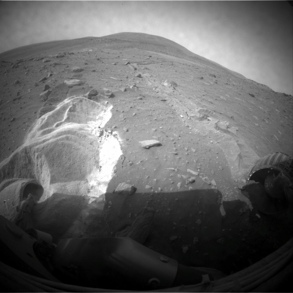

Fünf der sechs Räder von Spirit sind tief in den Sand eingegraben.

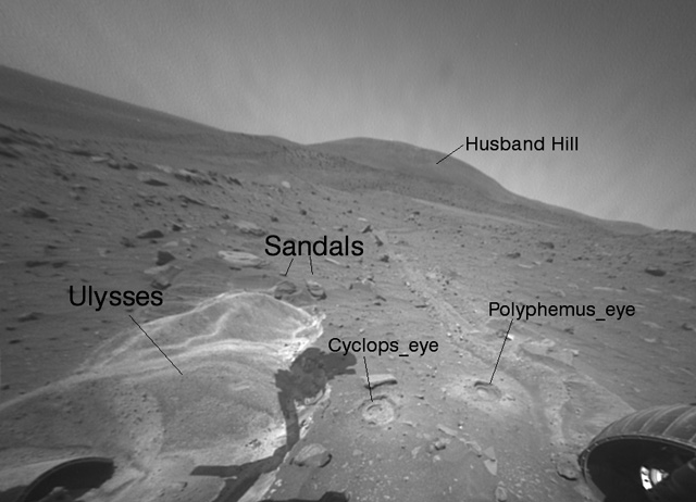

Diese Situation änderte sich jedoch am 23. April 2009 schlagartig. Bei der Fahrt an diesem Tag geriet der Rover unverhofft auf einem aus extrem feinem Sand bestehenden Untergrund. Anstatt sich weiter in südliche Richtung zu bewegen, grub sich der Rover an seiner Position in den Sand ein. Die in den nächsten Tagen erfolgenden Versuche, sich mittels einer Fahrt zurück aus dieser Falle zu befreien, verschlimmerten die Situation noch weiter. Der Rover war mit fünf seiner sechs Räder bis teilweise über die Achsen im Untergrund eingesunken. Um die Lage nicht noch weiter zu verschlimmern, beschlossen die für die Mission verantwortlichen Mitarbeiter des JPL daraufhin, die Weiterfahrt vorerst zu unterbrechen und die Gegebenheiten ausführlich zu analysieren. In einer speziellen Testanlage des JPL wurde das Gelände nachgebildet und man verwendete zwei Rover-Modelle dazu, eine Strategie für die Befreiung von Spirit zu entwickeln.

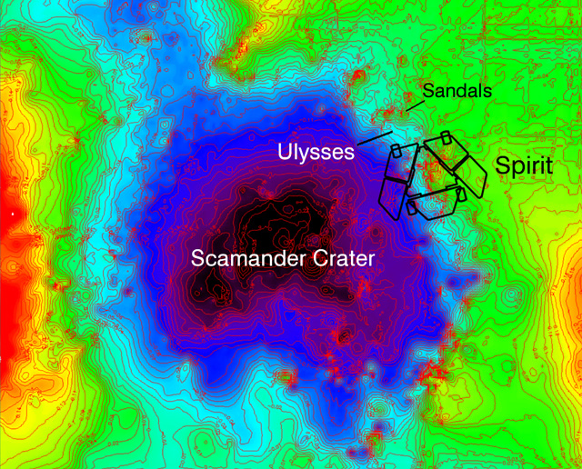

Diese topografische Höhenkarte des Scamander-Kraters zeigt die Position Spirits an dessen unmittelbarem Kraterrand. Norden ist oben im Bild.

Analysen des Untergrundes ergaben, dass Spirit sich mit der linken Roverseite genau über dem Rand eines kleinen Kraters befindet. Bei dieser Scamander-Krater genannten Formation handelt es sich um einen uralten, rund acht Meter durchmessenden und schätzungsweise lediglich etwa 30 Zentimeter tiefen Impaktkrater. Dieser wurde vollkommen mit einem Material aufgefüllt, welches sich als die höchste bisher auf dem Mars gemessene Sulfat-Konzentration herausstellte. Durch Witterungseinflüsse und sehr wahrscheinlich auch durch die Interaktion mit flüssigem Wasser oder Wasserdampf, bildete sich an deren Oberfläche eine dünne Kruste. Dies führte dazu, dass dieser Krater auf den Kameraaufnahmen nicht erkennbar war. Als Spirit auf diesen Untergrund geriet, brachen die Räder der linken Roverseite durch diese Kruste, was zum Festfahren führte. Alle drei links platzierten Räder sind bis über die Achsen in diesem Material eingesunken, wobei die beiden lenkbaren Räder vorne und hinten tiefer im Sand stecken als das starre Mittelrad.
Etwas besser gestaltet sich die Situation auf der rechten Seite des Rovers. Die hier befindlichen Räder sind außerhalb des Kraters positioniert. Trotzdem sind das mittlere und hintere rechte Rad nahezu bis zu den Achsen eingesunken, während das rechte Vorderrad komplett frei liegt. Leider handelt es sich hierbei um genau das Rad, welches nicht mehr zum Antrieb von Spirit genutzt werden kann. Allerdings zeigten die Analysen des Untergrundes, dass das Material unter der rechten Roverseite über eine höhere Konsistenz verfügt und dem Rover dort somit eine bessere Traktion zur Verfügung steht.

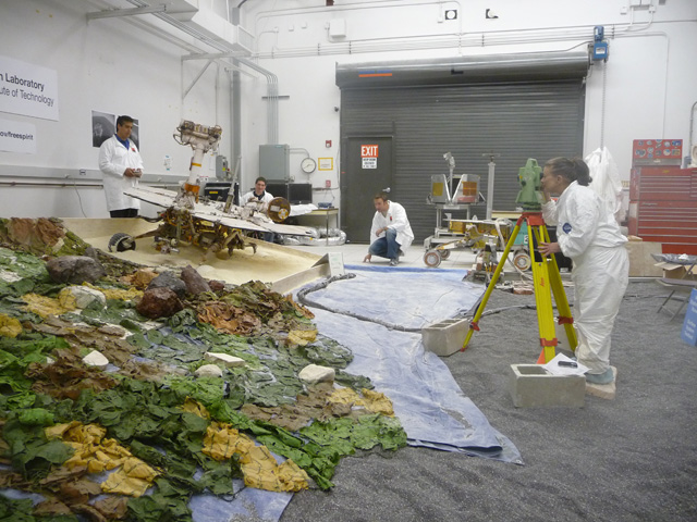

Mitte Oktober fand trotzdem ein abschließender Operational Readiness Test statt, eine Art „Generalprobe“, bei der die Befreiungsstrategie in der Testanlage durchgespielt wurde. Nach einer positiven Bewertung der erzielten Ergebnisse dieses Tests durch eine externe Expertenkommission steht dem Beginn der Befreiungsfahrt von Spirit jetzt nichts mehr im Weg.

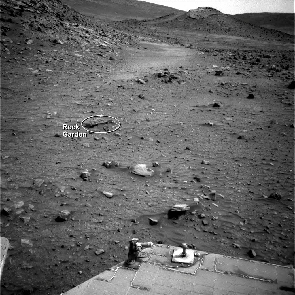

Der Hauptgrund hierfür ist ein Problem unterhalb von Spirit. Auf seiner ursprüngliche Fahrt nach Süden überquerte der Rover zuletzt eine Ansammlung kleinerer Gesteinsbrocken, den sogenannten „Rock Garden“. Diese nur wenige Zentimeter durchmessenden Steine schienen zuerst kein Problem für den Rover dazustellen, welcher in der Lage ist, unter normalen Umständen Bodenunebenheiten bis zu einer Höhe von 25 Zentimetern problemlos zu überqueren. Durch das Einsinken in den Untergrund ergab sich allerdings die Situation, dass einer dieser Felsbrocken sich jetzt unmittelbar unter Spirits Unterboden befindet und diesen eventuell bereits berührt. Spätestens bei einem durch die Fahrbewegungen des Rovers erfolgenden weiteren Einsinken in den Untergrund oder einer Veränderung der Neigung würde ein solcher Kontakt jedoch hergestellt werden.
Da der Unterboden des Rovers nicht vollkommen eben ist, besteht die Gefahr, dass der Felsen sich dort verhakt und somit die Chancen für eine Befreiung Spirits noch weiter sinken. Überhaupt wird dieser Felsen bei den zukünftigen Ereignissen eine Schlüsselrolle einnehmen. Sollte es sich lediglich um einen kleinen Brocken handeln, so besteht die Möglichkeit, dass der Rover ihn im Falle eines Kontaktes relativ problemlos zur Seite schieben oder in den losen Untergrund drücken kann. Handelt es sich jedoch um ein größeres und kompakteres Objekt, so besteht die Gefahr, dass bei einem Aufsetzen der Masseschwerpunkt von Spirit verändert wird und einzelne Räder die für eine Fahrt benötigte Bodenhaftung verlieren.

Ashley Stroupe, die für die Entwicklung der Befreiungsstrategie verantwortliche Mitarbeiterin des JPL, sagt dazu: „Wir haben bereits vorher Situationen erlebt, in denen die Rover sich festgefahren haben. Aber dies ist die komplizierteste und zugleich auch komplexeste Situation von allen. Wir müssen deshalb sehr vorsichtig bei der Steuerung des Rovers vorgehen.“ John Callas vergleicht die jetzt anstehende Situation damit, als würde man versuchen, „dem Gras beim Wachsen zuzusehen“.
NASA, JPL-Caltech
Mitglieder des Rover-Teams (v.l. A. Herrera, M. van Kirk, M. Seibert, B. Franklin) simulieren die aktuelle Situation Spirits auf dem Mars in einer speziellen Testanlage am JPL.
(Bild: NASA, JPL-Caltech)
Trotz aller Tests kann das Team der Roverdriver nicht abschätzen, wie Spirit sich bei der jetzt anstehenden Fahrt verhalten wird. Ashley Stroupe: „Zu diesem Zeitpunkt besteht unser bester Plan darin, loszufahren und zu schauen, was passiert …“ Das nicht zum Antrieb zur Verfügung stehende rechte Vorderrad und die nur minimale Bodenfreiheit würden die Herausforderung hierbei noch weiter erhöhen. John Callas gibt diesbezüglich auch zu bedenken, dass es letztendlich keine Garantie dafür gibt, Spirit wieder zu befreien. Ähnlich äußert sich Scott Maxwell, der Leiter des Marsrover-Driver-Teams, welches für die Navigation des Rovers verantwortlich ist: „Spirit befindet sich in einer wirklich prekären Lage und wir können zum jetzigen Zeitpunkt beim besten Willen nicht sagen, ob es möglich ist, den Rover daraus zu befreien.“ Vorläufig steht dem Team des JPL dazu ein Zeitraum von knapp drei Monaten zur Verfügung.

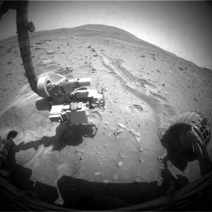

Diese Aufnahme der vorderen Gefahrenerkennungskamera des Rovers bildet einige der bisher durch die Instrumente des Roboterarms näher untersuchten Ziele ab.
Allerdings würde dies dann keinesfalls die Beendigung der Spirit-Mission bedeuten. Vielmehr könnte man mit den Instrumenten des Rovers auch weiterhin die Umgebung untersuchen. Glücklicherweise erfolgte das Festfahren von Spirit an einem Ort, welcher sich bereits nach den ersten Analysen als eine „geologische Schatztruhe“, so die Worte von Ray Arvidson vom wissenschaftlichen Team der Mission, entpuppte. Der Boden besteht aus mehreren Schichten unterschiedlicher Zusammensetzungen und Färbungen, welcher sich zudem aller Wahrscheinlichkeit nach unter dem Einfluss von Wasser gebildet hat. Ein notgedrungener Verbleib an der jetzigen Position wäre zumindestens für die Geologen und Geochemiker kein wirklicher Verlust. Mittels der Navigations- und Panoramakameras könnten zudem über einen längeren Zeitraum hinweg wichtige Erkenntnisse über saisonal bedingte Wolkenbildung und Staubgehalt in der Marsatmosphäre erhalten werden.

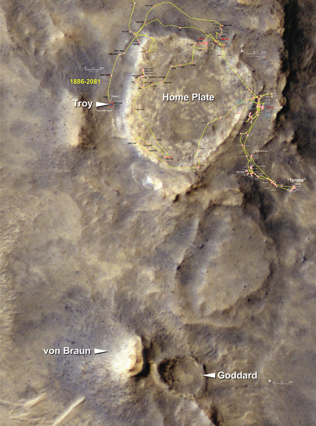

Sollte es Spirit jedoch trotz des schwierigen Umstände gelingen, sich aus dieser Sandfalle zu befreien, so ist geplant, die Fahrt über kurz oder lang wie ursprünglich vorgesehen in südliche Richtung fortzusetzen. Die angepeilten Fahrziele wären dann auch weiterhin der etwa 170 Meter entfernte Vulkan-Krater „Goddard“ und die benachbarte Spitzkuppe „von Braun“, welche sehr wahrscheinlich ebenfalls vulkanischen Ursprungs ist. Eine Untersuchung dieser beiden Formationen und die Einfügung der dabei gewonnenen Ergebnisse in den größeren Kontext würde das Wissen um die geologische Entstehungsgeschichte dieser Region des Mars ungemein erweitern, so Ray Arvidson. Aus den Erkenntnissen der letzten Jahre weiß man, dass diese Region vor mehreren Milliarden Jahren über ein warmes und feuchtes Klima verfügte und dass es in dieser Zeit auch zu hydrothermalen Aktivitäten gekommen ist.

Die momentane Position von Spirit im West Valley und dessen nächste Forschungsziele.
