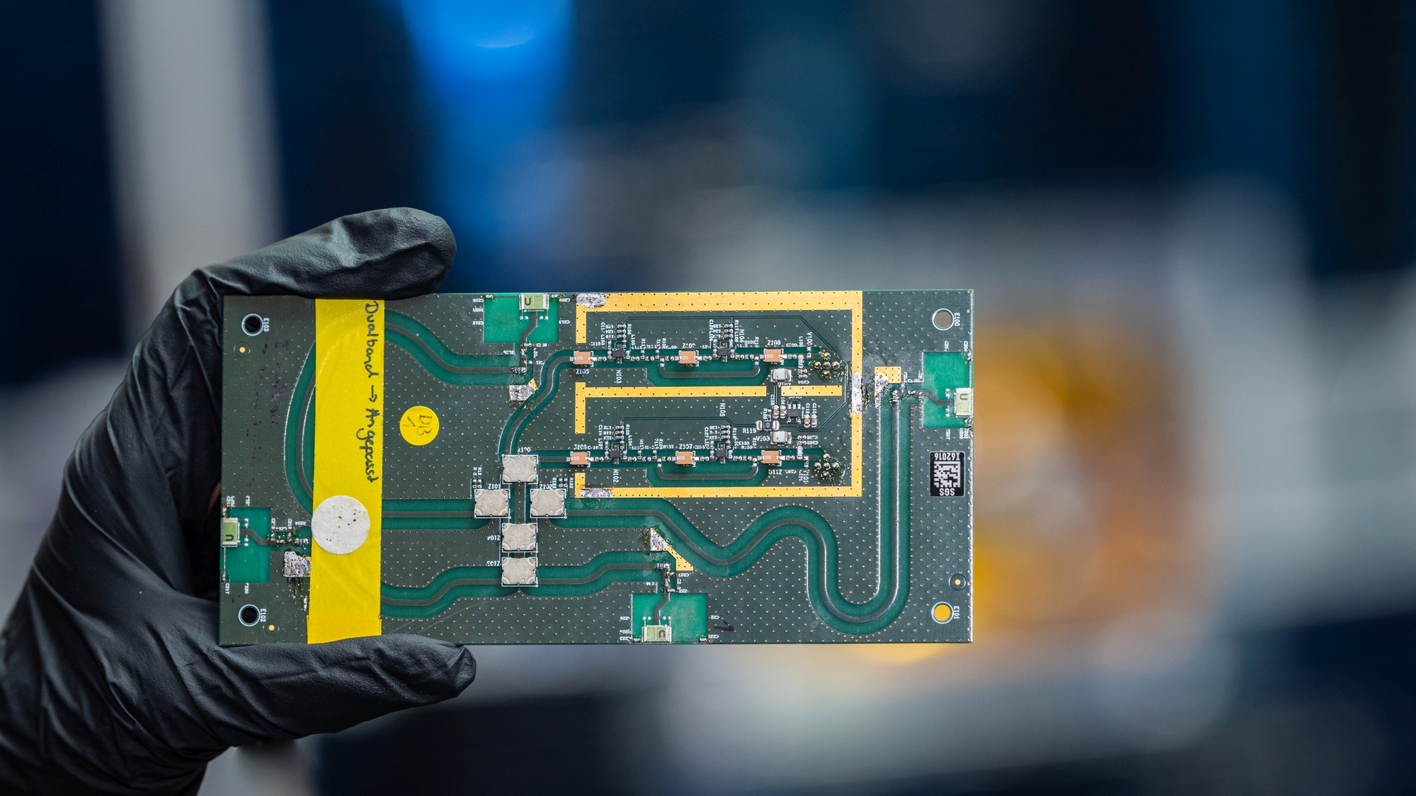

Smartphone-Platine. (Bild: ESA – SJM Photography)

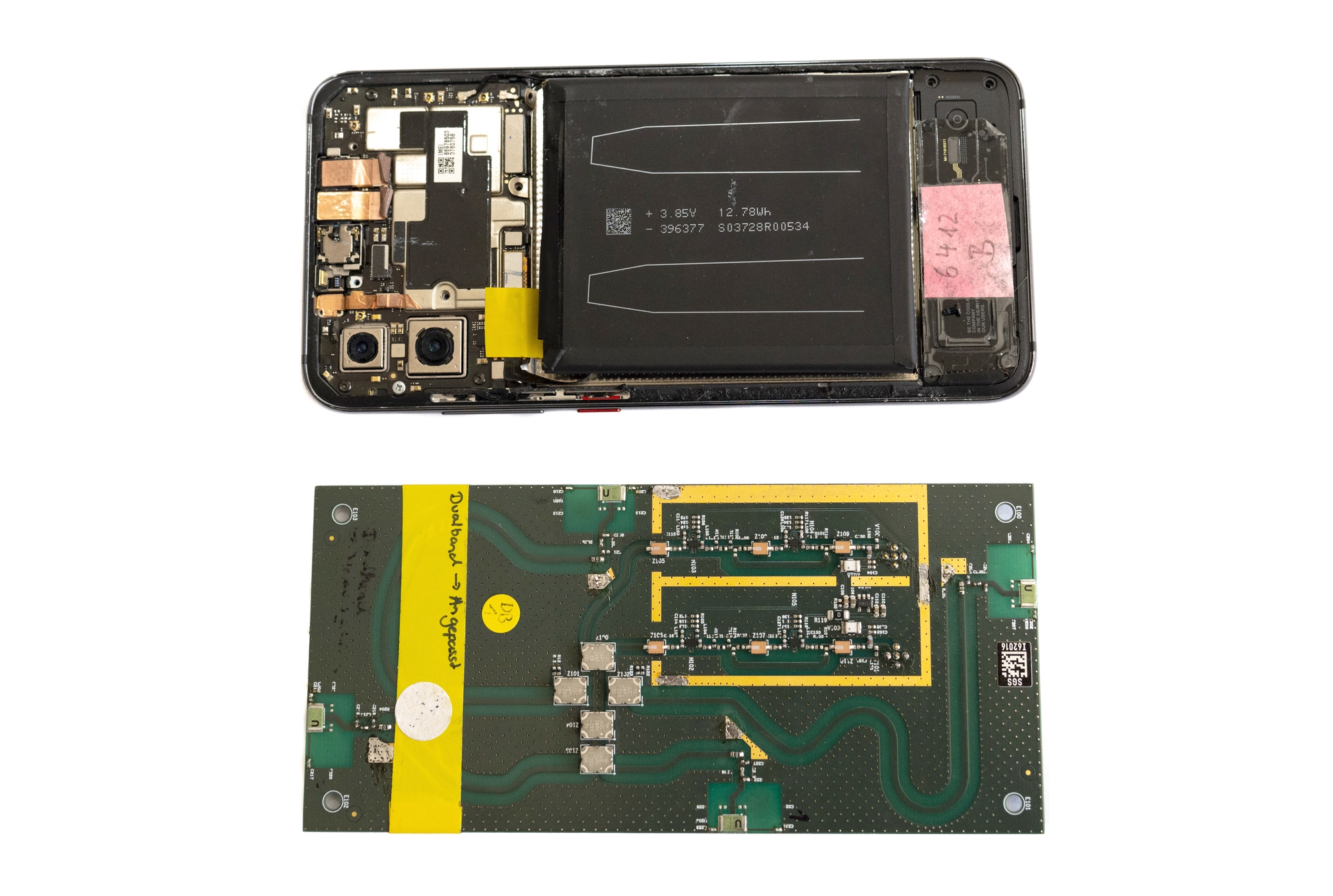

„In der Praxis ist die Genauigkeit von der Umgebung abhängig. Am schlechtesten ist sie in bebauten Gebieten und Straßenschluchten, wo ein Teil des Himmels verdeckt ist. Der Ortungsfehler kann bis zu 10 m oder sogar noch höher steigen – das reicht zwar immer noch aus, um die richtige Straße zu finden, aber nur gerade so. Wenn man nämlich ein Smartphone auseinandernimmt, sieht man, dass die Navigationsfunktion von einer einzigen Antenne abhängt, die kleiner als eine Mini-Sim-Karte ist.“
„Wir haben im Rahmen des AMELIE-Projekts (Advanced Multi-Frequency Low-Cost, High Gain GNSS Antennas for next generation of Mass-Market Devices) die Anzahl der Navigationsantennen erhöht und jeweils eine auf jeder Seite der Platine vorsichtig platziert, um die Tasten und den Lautsprecher des Telefons zu umgehen. Dann haben wir ihre Eingänge mit einem für Satellitenantennen üblichen Gruppenansatz zusammengeführt. Wir wollten die Leistung bei der Geolokalisierung, der Signalverstärkung und der Phase verbessern, damit sie für Geräte der nächsten Generation geeignet sind.“

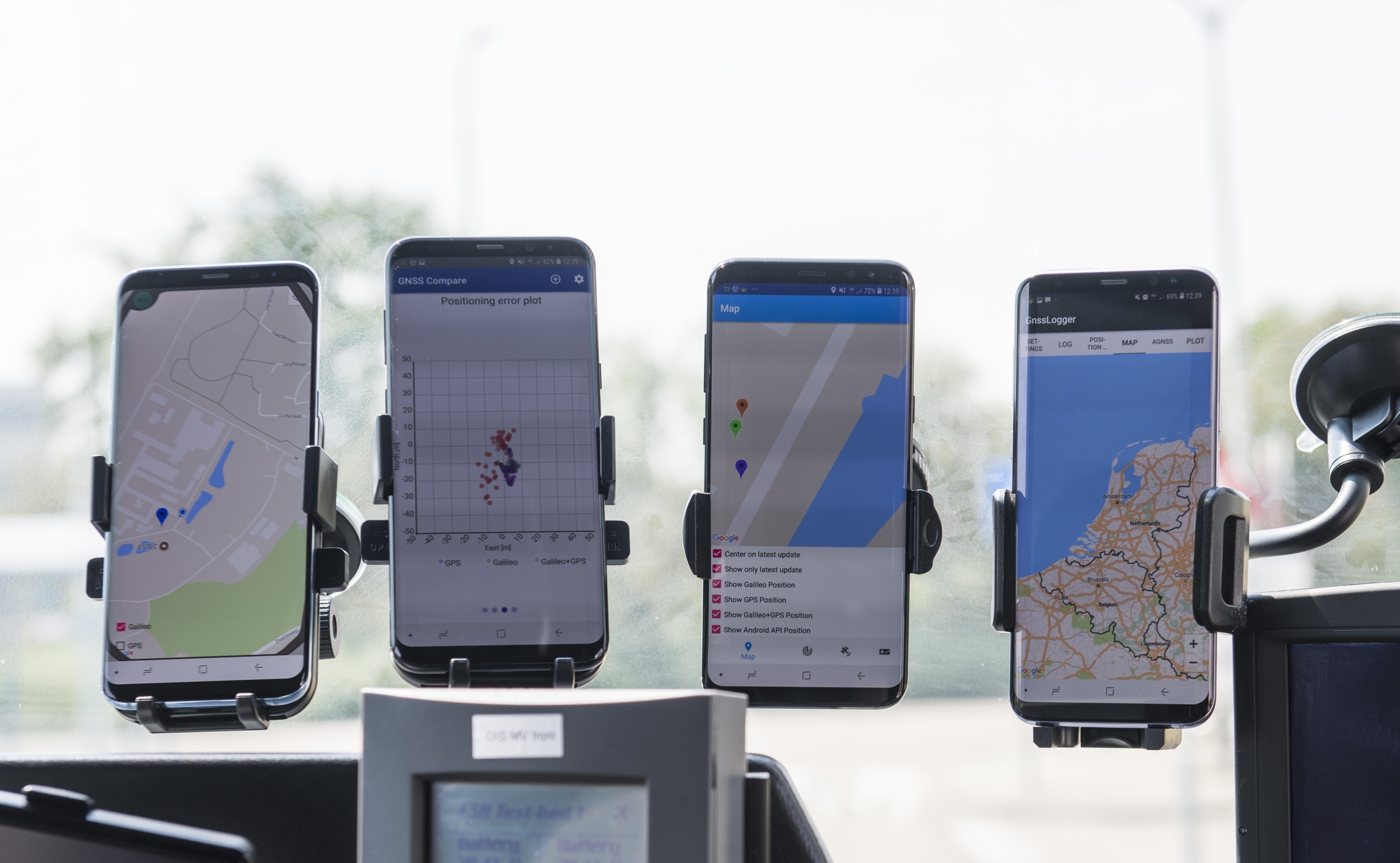

Prüfung der Smartphone-Satellitennavigation. (Bild: ESA–G. Porter, CC BY-SA 3.0 IGO)
„Unser Team arbeitet normalerweise an großen Satellitenantennen, daher ist dies ein interessanter Wechsel hin zu kleineren, kostengünstigen Geräten für den Massenmarkt“, fügt Victoria Iza hinzu. „Und letztendlich wird der Erfolg durch die Erfahrung der Endbenutzer*innen definiert. Das bedeutete, dass das Projektteam nicht nur im Labor, sondern auch im Freien eine Reihe von Geh- und Fahrversuchen durchführen musste.“

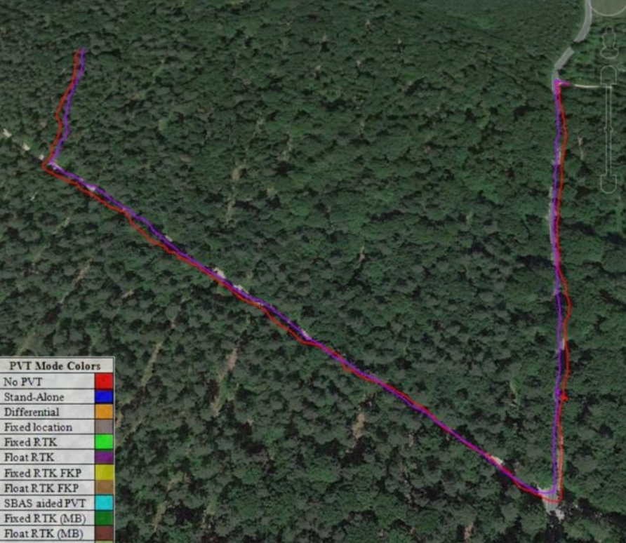

Die Tests fanden in und um Nürnberg statt, wo TeleOrbit und das Fraunhofer-IIS angesiedelt sind. Matthias Overbeck vom Fraunhofer-IIS erklärt: „Wir nutzten unsere Absorberkammer für die Bewertung von Antennenmustern und der Abschwächung von Mehrwegsignalen, aber wir unternahmen auch Spaziergänge und Fahrten durch eine Vielzahl unterschiedlicher Umgebungen, vom bebauten Stadtzentrum über enge Straßen bis hin zu weniger bevölkerten Gebieten unter freiem Himmel.“
„Vieles hängt von der Umgebung ab, da hohe Gebäude die GNSS-Signale abschatten, während alle Arten von Objekten die Signale ebenfalls reflektieren. Diese Mehrwegsignale verringern auch die Genauigkeit der Ortung.“

Dabei erreichte das Team einen maximalen Ortungsfehler von 1 m, eine zehnfach bessere Genauigkeit. Sie wollen in einem nächsten Schritt direkt mit einem Smartphone-Hersteller zusammenarbeiten, um herauszufinden, welche Fläche maximal für die Navigationsfunktionalität zur Verfügung steht. Dabei muss auch berücksichtigt werden, dass die Leistung der Antennen durch benachbarte Komponenten beeinträchtigt werden kann.
