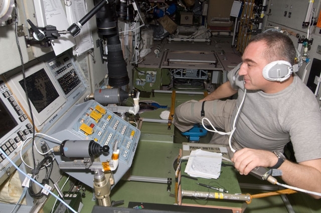

Alexander Skworzow an dem TORU-Andockkontrollsystem in Swesda
Mehrere Problemfälle werden zur Zeit auf der ISS und mit den Bodenstationen bearbeitet. Das TORU-Andockkontrollsystem wurde mit Hilfe der Bodenstation nochmals getestet, um die Fehlfunktion vom ersten Andockversuch der Progress letzten Freitag zu reproduzieren. Dies gelang allerdings nicht und die russischen Spezialisten analysieren das Problem weiter. Am Montag ist das amerikanische Sauerstoff-Erzeugungssystem OGA (Oxygen Generator Assembly) im Labormodul Destiny ausgefallen. Auch an diesem Problem wird gearbeitet, eine Gefährdung der Besatzung besteht nicht. Zur Verbesserung der Stationsatmosphäre wurden am 08. Juli die Sauerstoffvorräte des gekoppelten Raumfrachters Progress-M 06M angezapft.

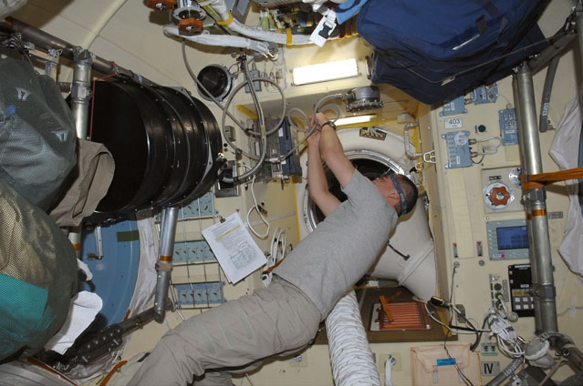

Alexander Skworzow installiert Teile des Plasma-Kristall-3-Plus-Experiments in Poisk
Viele Experimente laufen in den Labor-Modulen fast ohne das Zutun der Raumfahrer. Einige Forschungsaufgaben erfordern aber die aktive Betreuung durch sie. Alexander Skworzow und Michail Kornijenko widmeten etwas Zeit dem Experiment Plasma-Kristall 3 Plus, womit elektrisch aufgeladene Staubteilchen in der Raumumgebung erforscht werden. Shannon Walker kümmerte sich um die akustischen Dosimeter, welche von Kommandant Alexander Skworzow und den Flugingenieuren Michail Kornijenko und Tracy Caldwell-Dyson getragen werden sollen. Diese Dosimeter zeichnen einen ganzen Tag lang den Geräuschpegel auf, dem die drei Besatzungsmitglieder während dieses Zeitraumes ausgesetzt sind. Diese Aufzeichnung dient der Kontrolle und Sicherung des Geräuschpegels innerhalb vorgegebener Parameter an Bord der ISS.

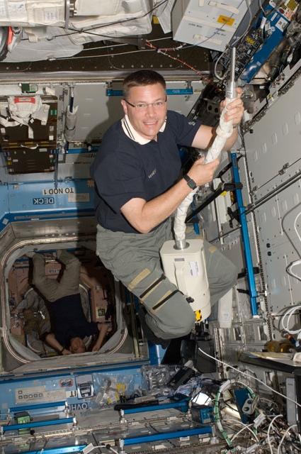

Doug Wheelock bei Reinigungsarbeiten im Destiny-Modul
Doug Wheelock und Tracy Caldwell-Dyson führten die Wartung der Kohlendioxid-Filteranlage (CDRA) durch, einer Komponente des Lufterneuerungssystems, mit der der Stationsluft das Kohlendioxid entzogen wird. Reinigungsarbeiten wie zum Beispiel die Säuberung von Modulen mit dem Staubsauger, die feuchte Reinigung von Oberflächen und die Entstaubung von Lüftungsgittern gehören zum Alltag der Besatzung. In Vorbereitung auf die im August stattfindenden Außeneinsätze von Doug Wheelock und Tracy Caldwell-Dyson fanden einige Arbeiten an der Ausrüstung und den Raumanzügen im Schleusen-Modul Quest statt. Es wurde einiges an Ausrüstung verstaut, Schalter zurückgesetzt und die Kühlmittelleitungen der Raumanzüge, welche in einigen Wochen zum Einsatz kommen sollen, routinemäßig gespült. Zur Zeit wird auf amerikanischer Seite eine Streichung eines der beiden US-Raumausstiege diskutiert. Eine genaue Festlegung soll in den nächsten Tagen stattfinden.
