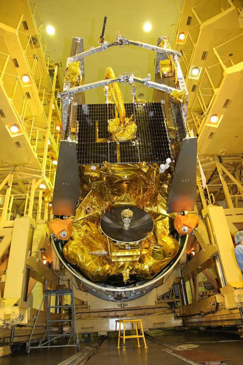

Fobos-Grunt vor dem Start bei der Trägerintegration
(Bild: Roskosmos)
