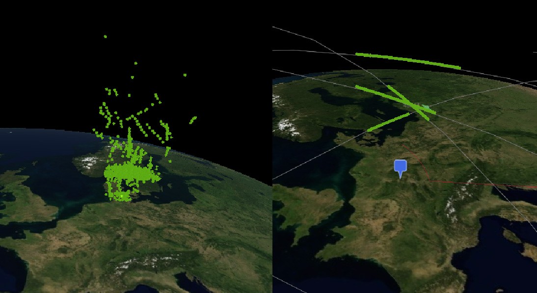

Ausgesuchte Messergebnisse der Funktionsdemonstration von GESTRA. Links: Im Suchmodus konnten mehr als 200 Objekte pro Stunde detektiert. Rechts: Im Tracking-Modus können Objekte gezielt auf ihrer Bahn verfolgt werden. (Bild: Raumfahrtagentur im DLR, Weltraumlagezentrum)
Ausgesuchte Messergebnisse der Funktionsdemonstration von GESTRA. Links: Im Suchmodus konnten mehr als 200 Objekte pro Stunde detektiert werden. Rechts: Im Tracking-Modus können Objekte gezielt auf ihrer Bahn verfolgt werden. (Bild: Raumfahrtagentur im DLR, Weltraumlagezentrum)
Gemeinsam mit Experten des Fraunhofer FHR führte die Deutsche Raumfahrtagentur im DLR als Teil des Weltraumlagezentrums den Test durch. Während der Demonstration wurden verschiedene Radarmodi erfolgreich überprüft, konkret zwei verschiedene Such-Modi, der Spotlight-Mode und der Tracking-Mode. Die erfassten Sichtungen konnten mit vorhandenen Katalogdaten von Objekten im erdnahen Orbit korreliert werden. Im Schnitt wurden pro Stunde mehr als 200 Objekte aufgespürt, darunter auch kleine Objekte („Cubesats“) in mehreren hundert Kilometern Entfernung. Gesichtet wurden neben zahlreichen Starlink-Satelliten auch die Orbiter Oneweb-0240 (Höhe circa 1200 Kilometer), NOAA 16-DEB (Höhe circa 825 Kilometer), Sentinel 6 (Höhe circa 1300 Kilometer) sowie den Kleinsatellit CUTE1.7 (20x20x10 Zentimeter; Höhe circa 600 Kilometer). Damit erfüllt GESTRA bereits ohne volle Auslastung die gestellten Anforderungen.

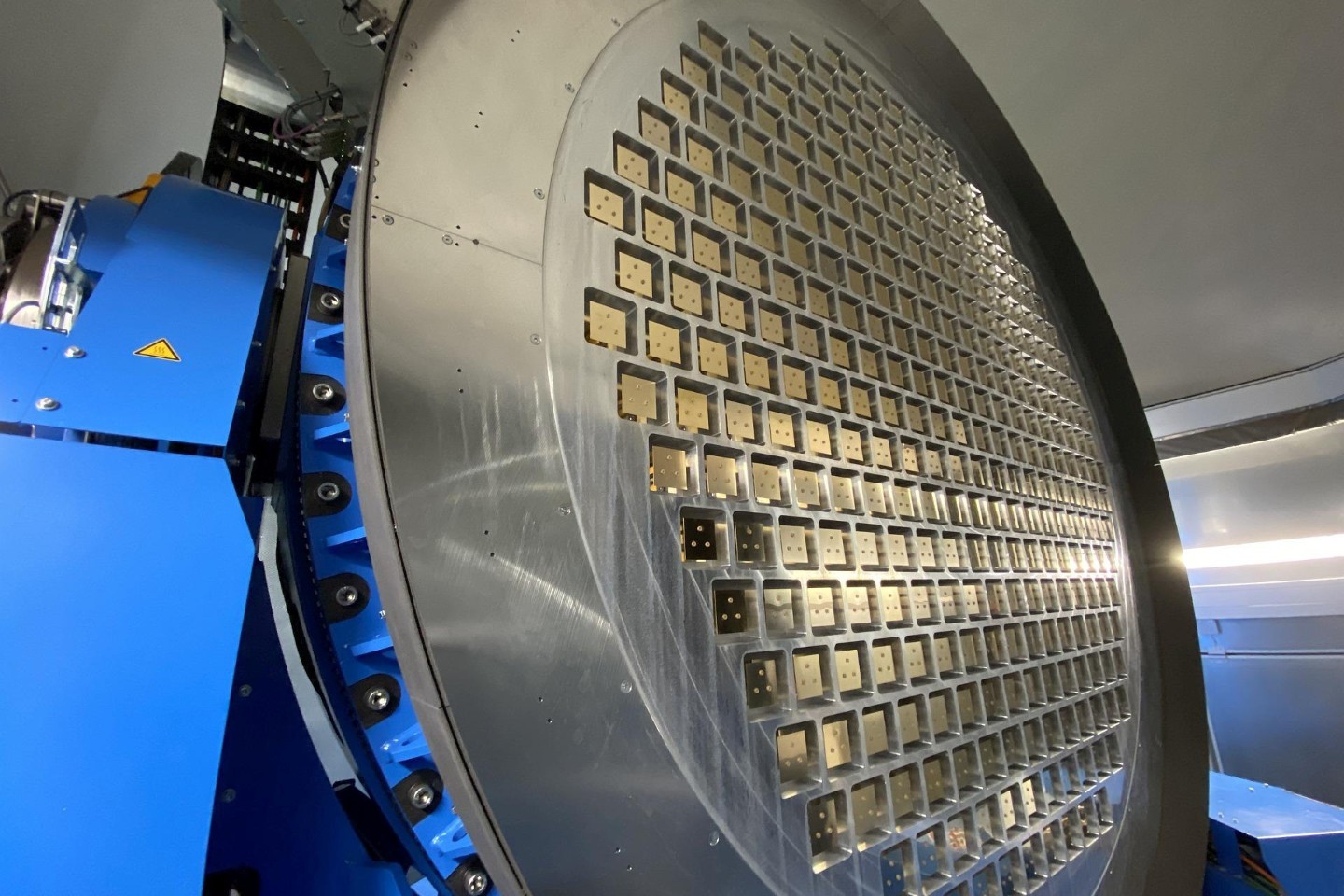

Vorderseite der phasengesteuerten Antenne von GESTRA. (Bild: DLR)

Das komplexe Radarsystem umfasst eine Sende- und eine Empfangsantenne, die bei voller Bestückung mit je 256 Einzelelementen versehen sind und deren Radarwellen phasengesteuert werden können (sogenannte „Phased-Array“). Jedes Element der Sendeantenne wird durch einen extrem leistungsfähigen Verstärker angesteuert, so dass die circa vier Meter große Sendeantenne insgesamt eine immense Gesamtleistung vorweisen kann. Die Elemente der Empfangsantenne werden einzeln digital ausgelesen und können mittels spezieller Prozessoreinheiten in Echtzeit zusammengefasst werden. Auf diese Weise ändern die beiden Antennen innerhalb weniger Millisekunden ihre Blickrichtung. Darüber hinaus kann die Antenne mit einem Drehstand mechanisch ausgerichtet werden. Eine eigene Wasserkühlung für jedes einzelne Antennenelement trägt zudem zu einer besonders hohen Radarleistung bei. Dies erhöht die Empfindlichkeit des Systems zusätzlich. Damit ist GESTRA bei der Beobachtung von Weltraummüll nicht nur sehr dynamisch, sondern auch überaus sensitiv. Sender und Empfänger sind in zwei getrennten Containern untergebracht, was den flexiblen Einsatz an unterschiedlichen Orten erlaubt. Diese Kombination aus Mobilität, digitaler Technik und Leistungsfähigkeit macht GESTRA einzigartig. Die Anlage ist auf der Schmidtenhöhe bei Koblenz aufgestellt.

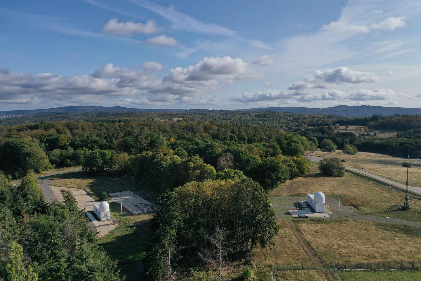

Luftaufnahme von GESTRA auf der Schmidtenhöhe in Koblenz. (Bild: Fraunhofer FHR / Jens Fiege)
