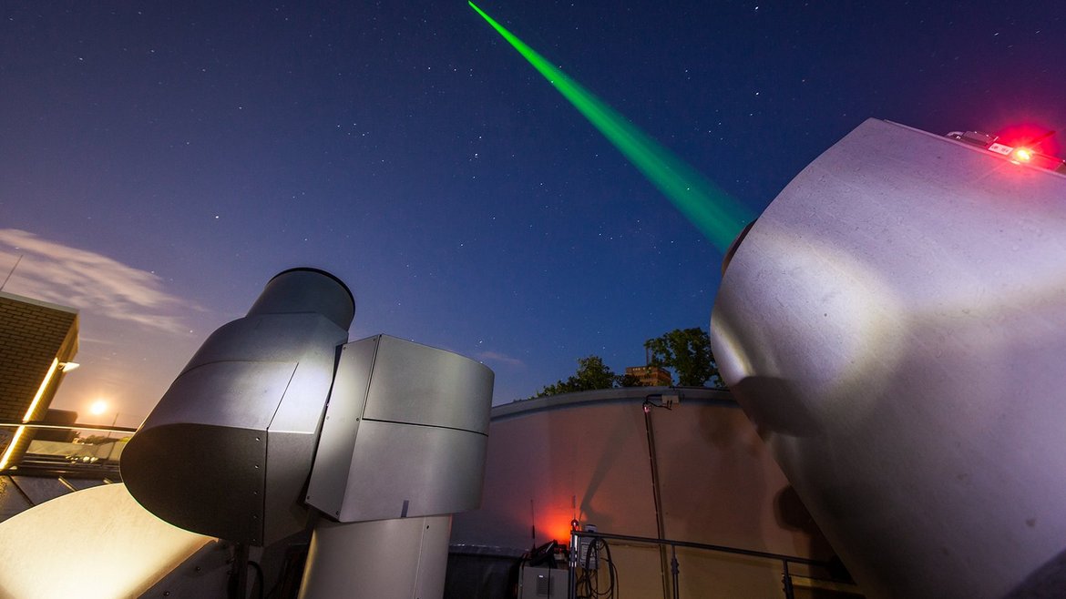

SLR Station, Laserstrahl gen Himmel – Satellite-Laser-Ranging-Station auf dem Telegrafenberg in Potsdam. (Bild: GFZ-Ausgründung DiGOS GmbH)
