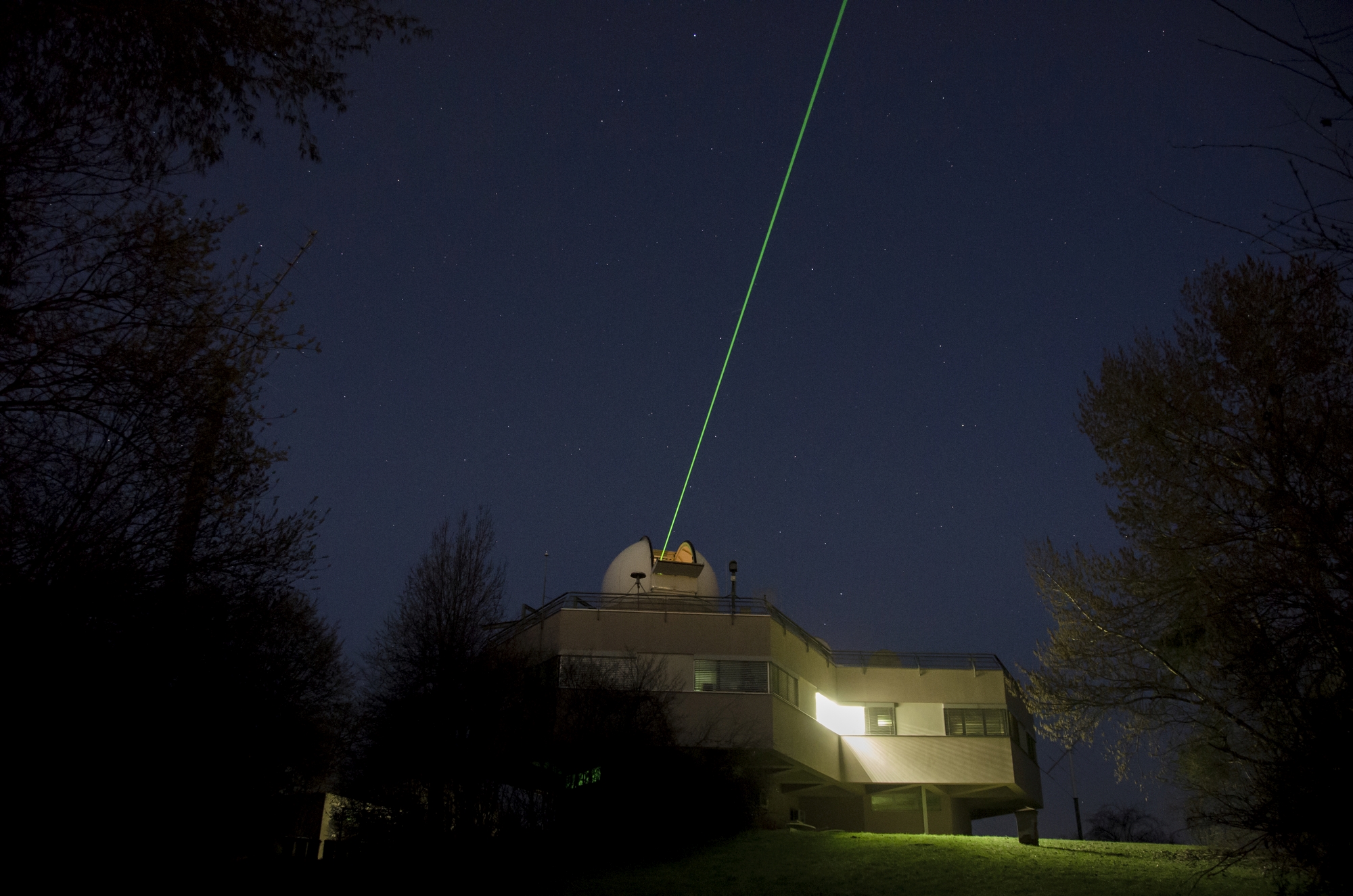

Die IWF-Laserstation Graz-Lustbühel, Messungen in der Nacht.
(Bild: Dr. Christian Kettenbach)
