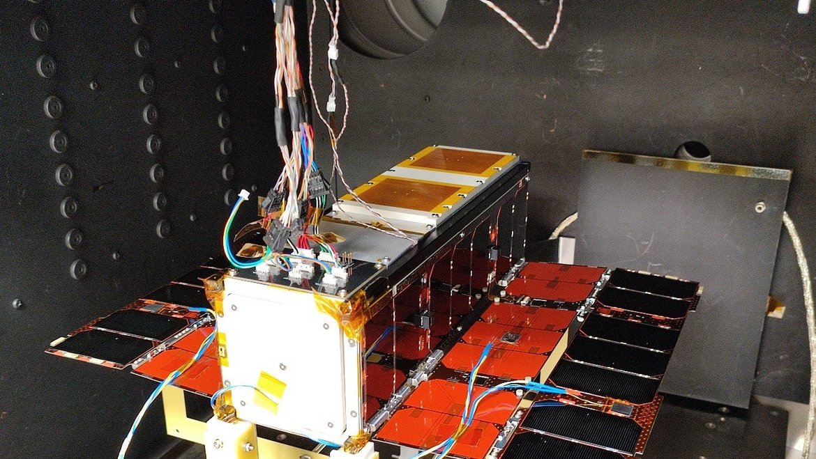

PRETTY-Satellit 2023 in der Thermo-Vakuum-Kammer von Beyond Gravity in Wien. (Credits: Beyond Gravity)

  • Größe: Der Kleinsatellit PRETTY ist 10 cm × 10 cm × 34,05 cm groß.
  • Energieversorgung: Die ausklappbaren Solarpanele haben eine Fläche von jeweils 30×20 Zentimetern und versorgen den Satelliten mit einer Leistung von durchschnittlich 24 Watt.
  • Masse und Umlaufbahn: 4,6 Kilogramm, polare Umlaufbahn mit 565 Kilometer Höhe.
