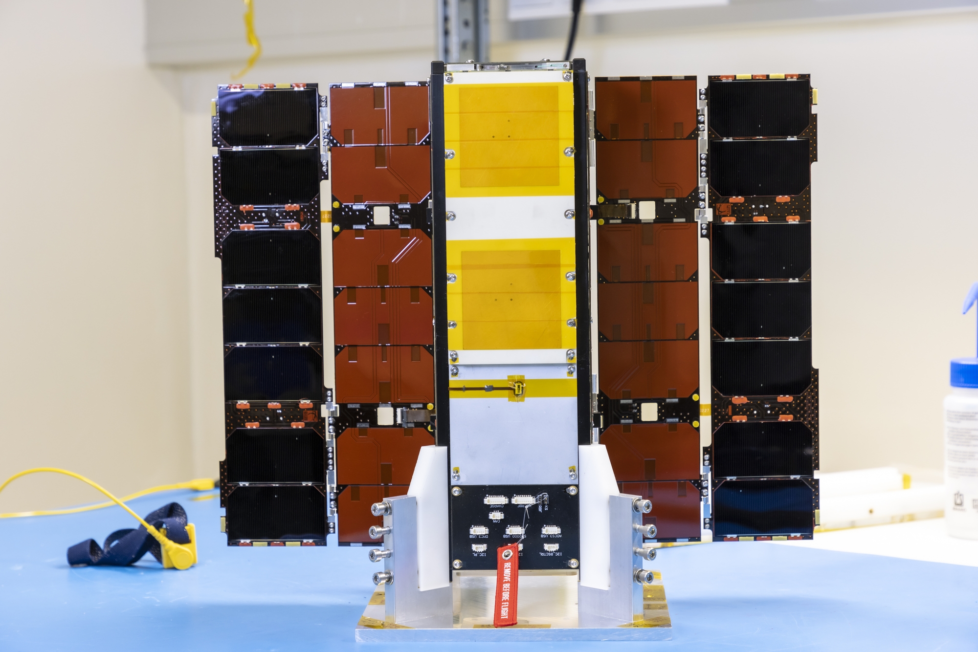

Der Klimabeobachtungssatellit PRETTY wird der sechste österreichische Satellit im All sein. Im Bild der Satellit mit ausgeklappten Solarpanelen im Reinraum an der TU Graz. (Bild: Lunghammer – TU Graz)

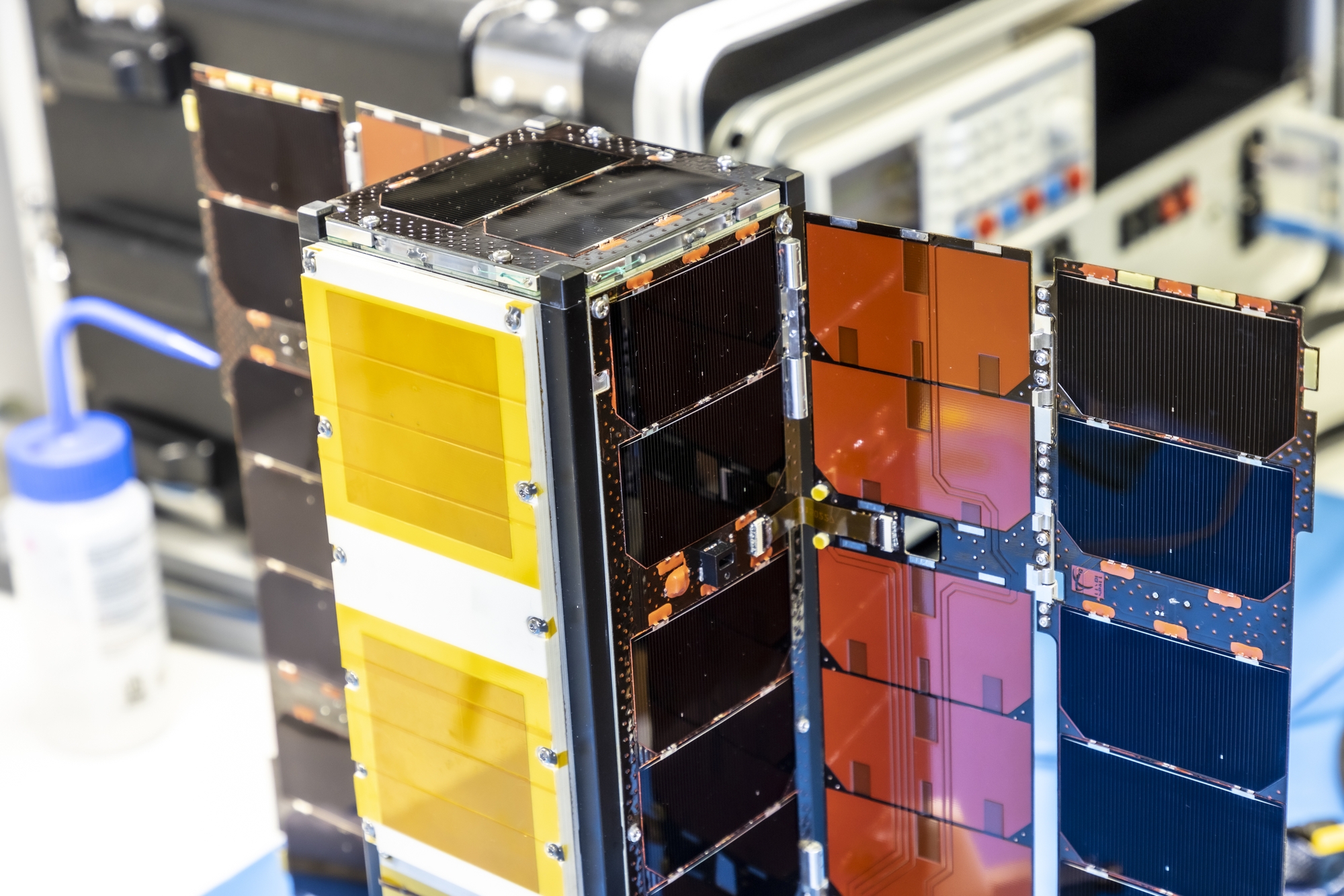

Der Nanosatellit PRETTY wird das Ausmaß von Eis- und Meereshöhen sowie Meeresströmungen der Ozeane vermessen und mit einem Strahlungsdetektor für Einblicke und Erkenntnisse zu Sonnenaktivität und Weltraumwetter ermöglichen. (Bild: Lunghammer – TU Graz)
Zur Messung der Strahlungsumgebung im Weltraum hat die Seibersdorf Labor GmbH eine neuartige Dosimeter-Plattform entwickelt, gebaut und getestet. Die Dosimeter Nutzlast ist während der gesamten PRETTY-Mission aktiv und sammelt wissenschaftliche Daten. Die TU Graz steuert zudem die Satellitenplattform bei, führte die Fertigungs-, Montage-, Integrations- und Testaktivitäten durch und wird mit der Bodenstation am Campus Inffeldgasse für den Betrieb des Satelliten verantwortlich sein.
Cubesat mit knapp fünf Kilogramm
PRETTY ist ein Cubesat mit den Maßen 10x10x34 Zentimeter. Die ausklappbaren Solarpanele haben eine Fläche von jeweils 30×20 Zentimetern und versorgen den Satelliten mit einer Leistung von durchschnittlich 24 Watt. Der Satellit hat eine Masse von 4,6 Kilogramm und wird in einer polaren Umlaufbahn in rund 565 Kilometern Höhe die Erde umkreisen. PRETTY kommuniziert mit Datenraten bis 2 Mbit/s; der Betrieb von PRETTY wird mit Hilfe der Bodenstation an der TU Graz durchgeführt.
