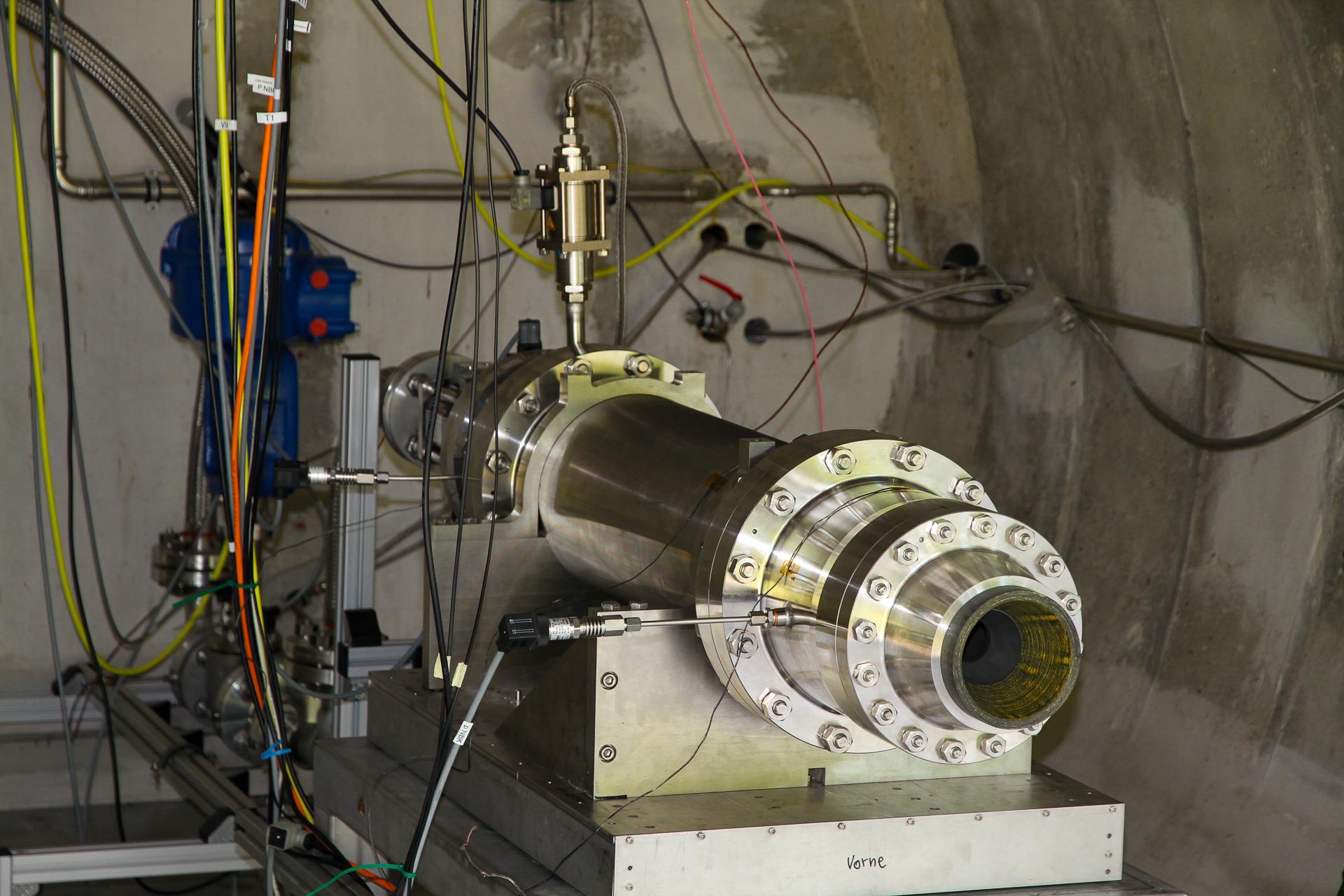

Nach dem erfolgreichen Test des neuartigen Hybridraketentriebwerks “AHRES-B” im Frühjahr 2019 hat nun das Deutsche Zentrum für Luft- und Raumfahrt (DLR) am 17. Juni und 7. Juli 2021 zwei weitere erfolgreiche Tests mit der deutlich größeren Variante VISERION durchgeführt. Die Versuchsvorbereitungen und die Inbetriebnahme erfolgten durch ein Team der Abteilung Raumfahrzeuge des Instituts für Aerodynamik und Strömungstechnik am Prüfstand für Hybridraketentriebwerke am Standort Trauen.
Die Versuchsergebnisse der aktuellen Tests zeigen ganz klar: Das in den DLR-Projekten AHRES und ATEK entstandene und nun im DLR-Querschnittsprojekt Simulation Based Certification (SimBaCon) getestete Triebwerk VISERION ist weit effizienter als die bisherigen Hybridraketentriebwerke. Für die Forschenden des Instituts für Aerodynamik und Strömungstechnik ein besonderer Grund zur Freude, denn Hybridraketentriebwerke sind nicht nur grundsätzlich günstiger und sicherer als herkömmliche Raketenantriebe, VISERION ist zudem deutlich effizienter als alle seine Vorgänger.

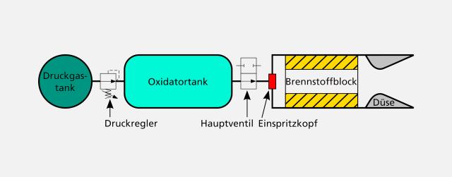

Hybridraketentriebwerke sind Kombinationen aus Feststoff- und Flüssigtriebwerken und vereinen die besten Eigenschaften beider Triebwerkstypen. Der für die Verbrennung nötige flüssige Sauerstoff-Träger – in diesem Fall hochkonzentriertes Wasserstoffperoxid – und der feste Brennstoff HTPB (Hydroxyl-terminiertes Polybutadien) liegen in VISERION in verschiedenen Aggregatzuständen vor und reagieren erst bei hohen Temperaturen und Drücken in der Brennkammer miteinander.
Die Vorteile: Dadurch besteht während der Lagerung und des Betriebs keine Explosionsgefahr. Darüber hinaus sind die verwendeten Stoffe ungiftig und nicht umweltgefährdend.

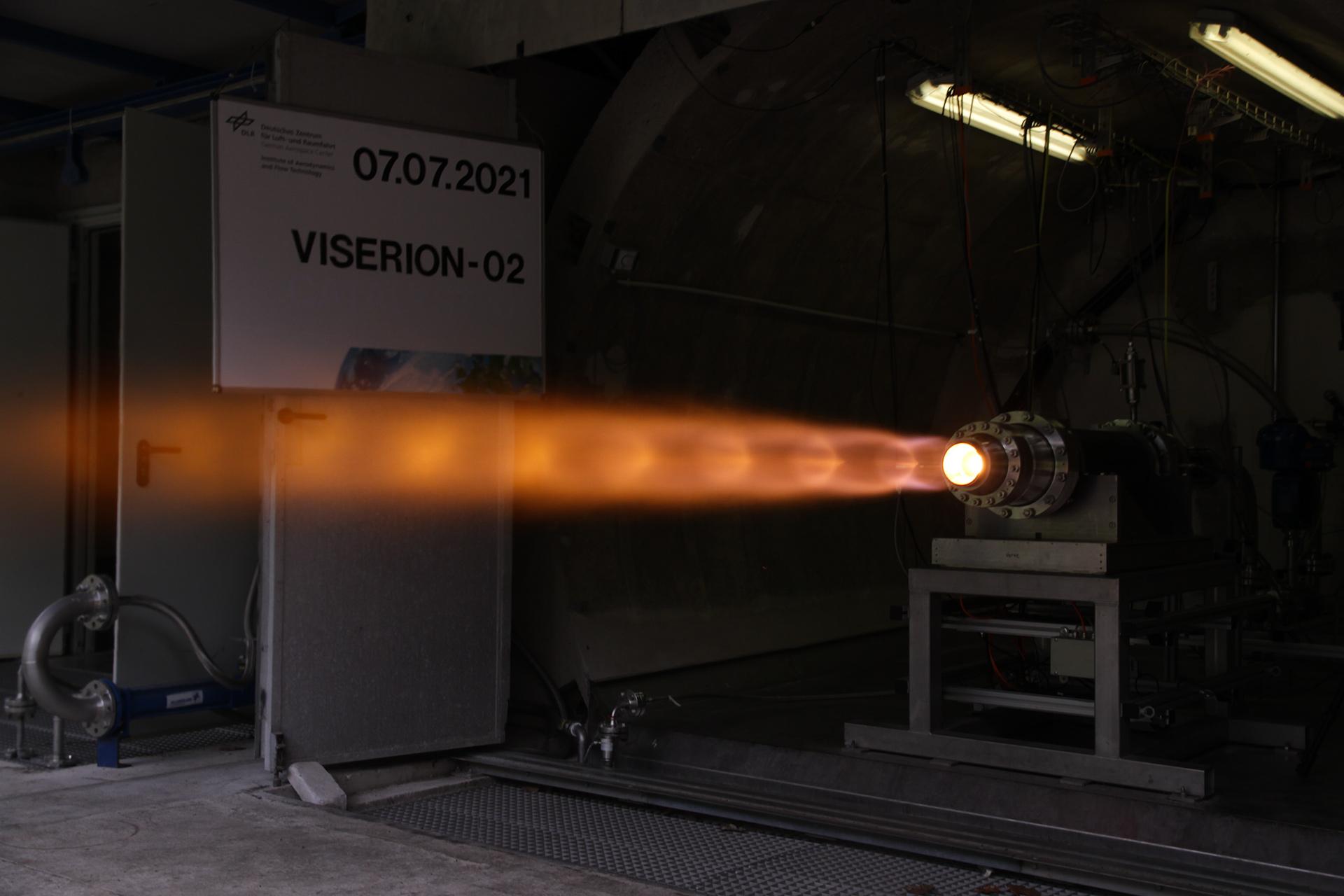

Bei den Testläufen an der Versuchsanlage am DLR-Standort Trauen gelangte das katalytisch zersetzte Wasserstoffperoxid mit etwa 650 Grad Celsius in die Brennkammer. Die freiwerdende Wärme wurde in Bewegungsenergie – in einen Schub von etwa 12.000 Newton – umgewandelt. Dabei nutzte VISERION den Brennstoff über eine Zeit von 27 Sekunden nahezu vollständig aus und erzielte, ähnlich wie AHRES-B, eine deutlich erhöhte Abbrandrate im Vergleich zu früheren Hybridraketentriebwerken.

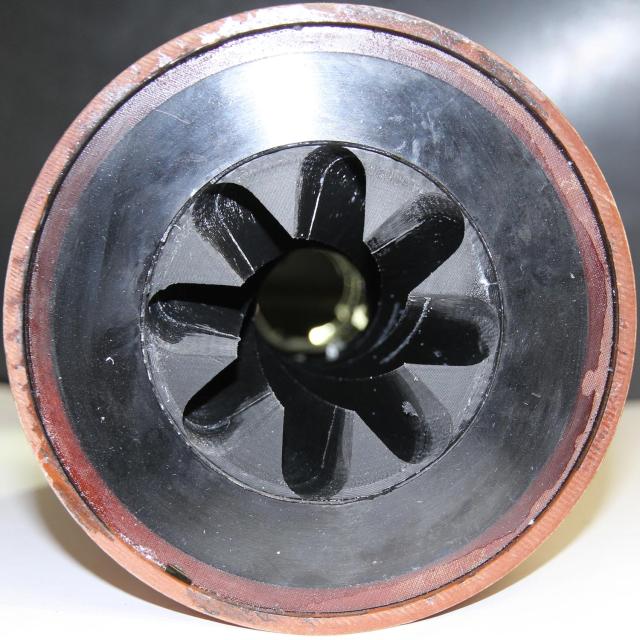

Letztere ist wichtig für den Entwurf eines effizienten und kompakten Triebwerks und wurde auch bei VISERION durch eine innovative, verwundene “Finnengeometrie” realisiert.
