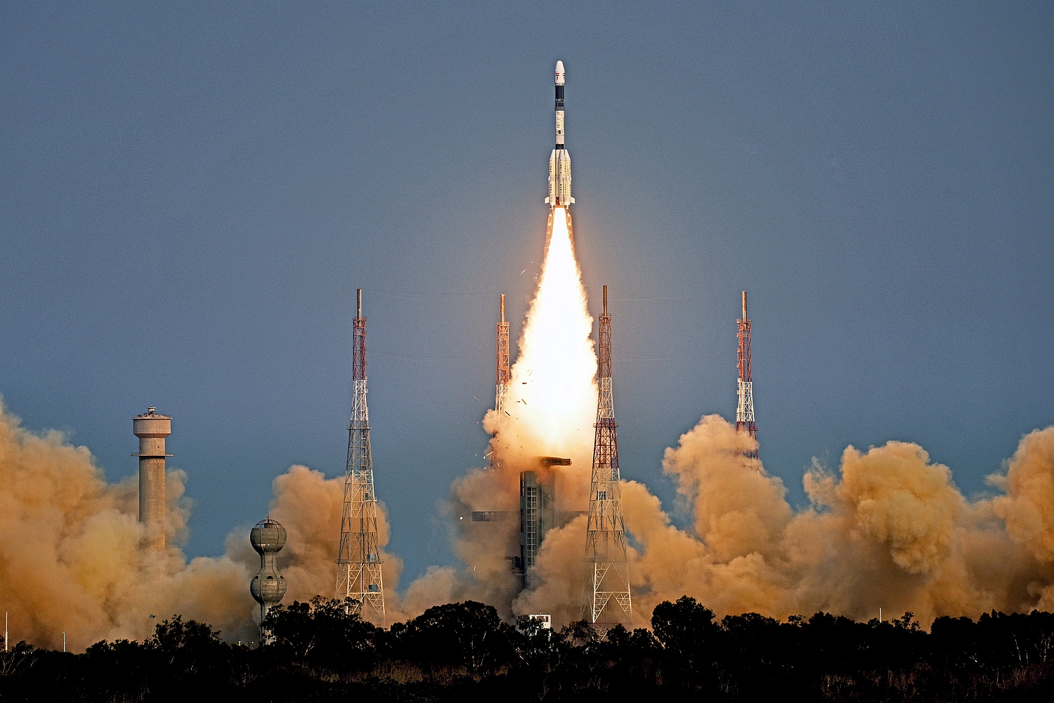

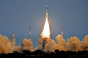

ISRO
GSAT-6A-Start auf GSLV-F08 am 29. März 2018
(Bild: ISRO)
Die indische Raumfahrtforschungsorganisation (Indian Space Research Organisation, ISRO) meldete mit Datum vom 1. April 2018, man habe das zweite Bahnanhebungsmanöver von GSAT 6A mit einer rund 53 Minuten dauernden Brennphase seines Apogäumsmotors erfolgreich absolvieren können. Anschließend sei die Kommunikationsverbindungen zu dem Satelliten jedoch abgerissen, bevor der dritte und abschließende Einsatz des Apogäumsmotors erledigt werden konnte. Man bemühe sich, wieder eine Verbindung zum Satelliten zu bekommen.
Um 13:26 Uhr MESZ (11:26 Uhr UTC) am 29. März 2018 war die GSLV-Rakete mit der Flugnummer F08 mit GSAT 6A an der Spitze von der Rampe Nr. 2 (Second Launch Pad, SLP) des Raumflugzentrums Satish Dhawan auf der Insel Sriharikota an Indiens Südküste gestartet. Nach rund 1.050 Sekunden Flugzeit war dann die Abtrennung des Satelliten mit einer Startmasse von rund 2.140 Kilogramm auf einer etwas günstigeren als der vorgesehenen Transferbahn erfolgt, was auf die verbesserten Fähigkeiten der dritten, flüssigen Wasserstoff mit flüssigem Sauerstoff verbrennenden dritten Raketenstufe hinsichtlich der Ausnutzung des zur Verfügung stehenden Treibstoffs zurückgeführt wird.

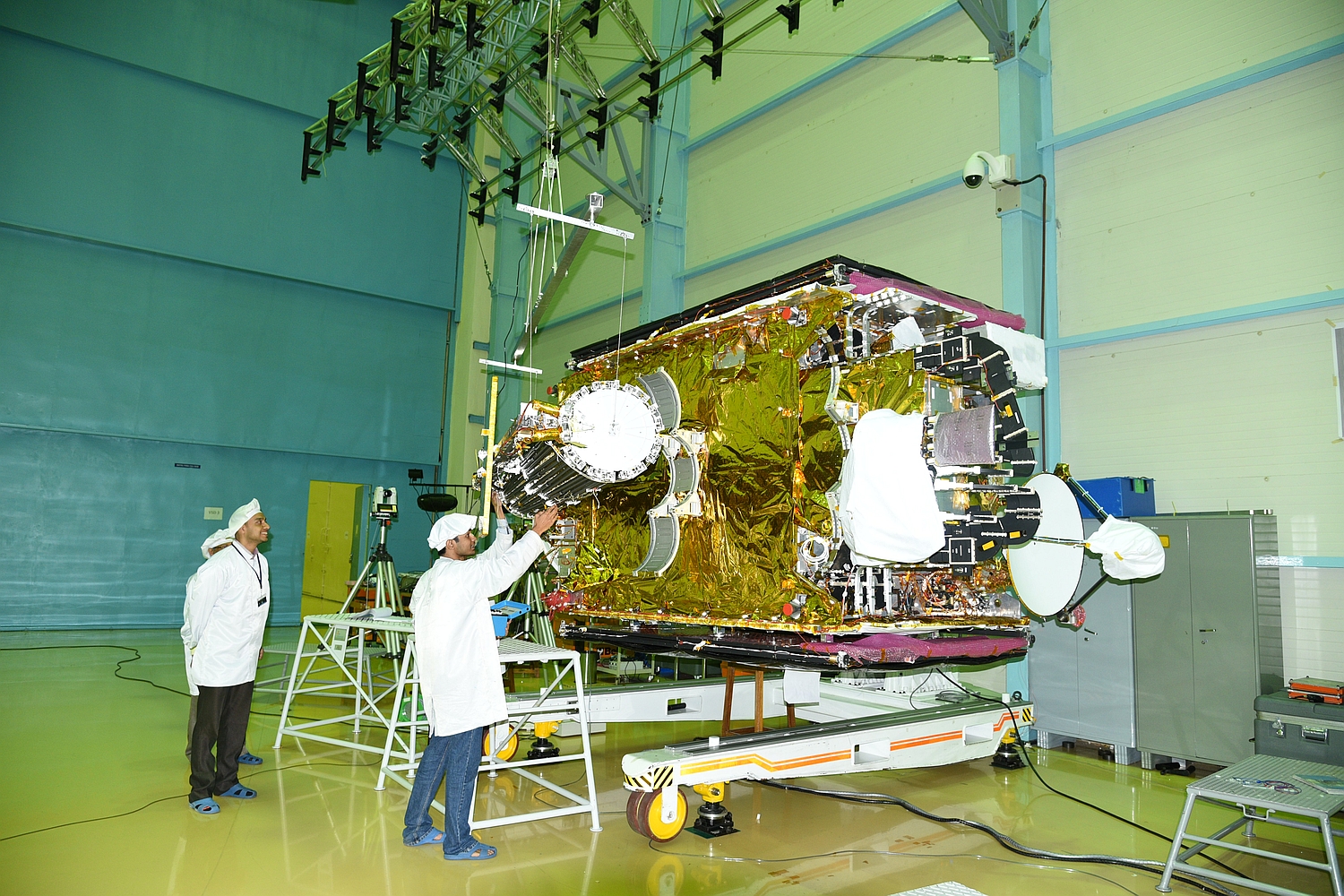

ISRO
Integrationsarbeiten an GSAT 6A
(Bild: ISRO)

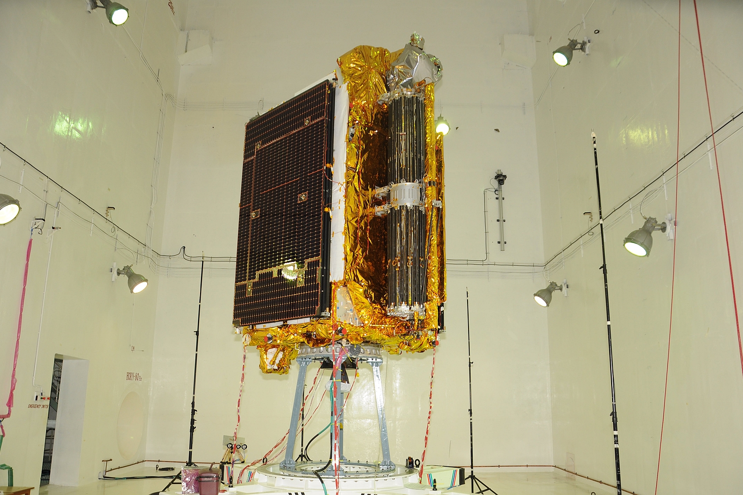

ISRO
GSAT 6A in Akustiktestkammer
(Bild: ISRO)

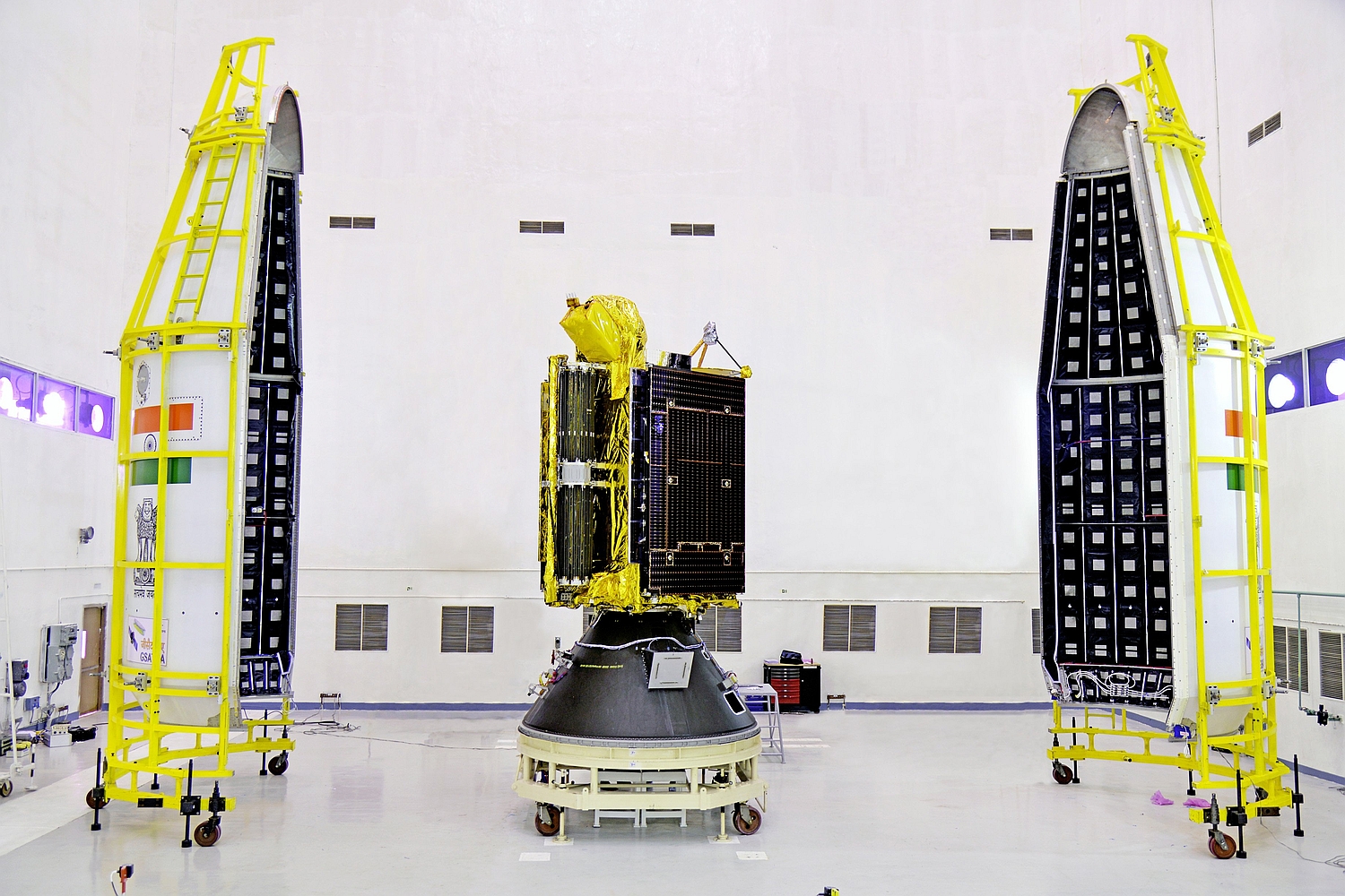

ISRO
GSAT 6A auf Nutzlastadapter und mit den beiden Hälften der Nutzlastverkleidung
(Bild: ISRO)
Um seinen Aufgaben nachkommen zu können, erhielt die Kommunikationsnutzlast von GSAT 6A eine Anzahl von im C- und S-Band arbeitenden Transpondern. Verbindungen von mobilen Endgeräten über den Satelliten zum Gateway auf der Erde sind 5 S-auf-C-Band-Transponder mit einer Bandbreite von 2,7 Mhz gewidmet, solchen vom irdischen Gateway zu Endgeräten fünf C-auf-S-Band-Transponder mit einer Bandbreite von 9 MHz. Für die S-Band-Verbindungen zwischen Satellit und Endgeräten besitzt das Raumfahrzeug eine entfaltbare Gitternetzantenne (Unfurlable Antenna, UFA) deren Reflektor im entfalteten Zustand einen Durchmesser von rund sechs Metern hat. Für die C-Band-Kommunikation mit dem Gateway wurde GSAT 6A mit einer 0,8 Meter durchmessenden Antenne ausgestattet.
Der Energieversorgung der Kommunikationsnutzlast und der übrigen Systeme an Bord von GSAT 6A dienen zwei Solarzellenausleger, die dem Satelliten eine Spannweite von rund 9,5 Metern geben. Bei Betriebsende sollen sie zusammen noch 3.119 Watt elektrische Leistung zur Verfügung stellen können. Für die Speicherung elektrischer Energie gibt es Lithiumionenakkumulatorzellen mit einer Kapazität von rund 100 Amperestunden.
