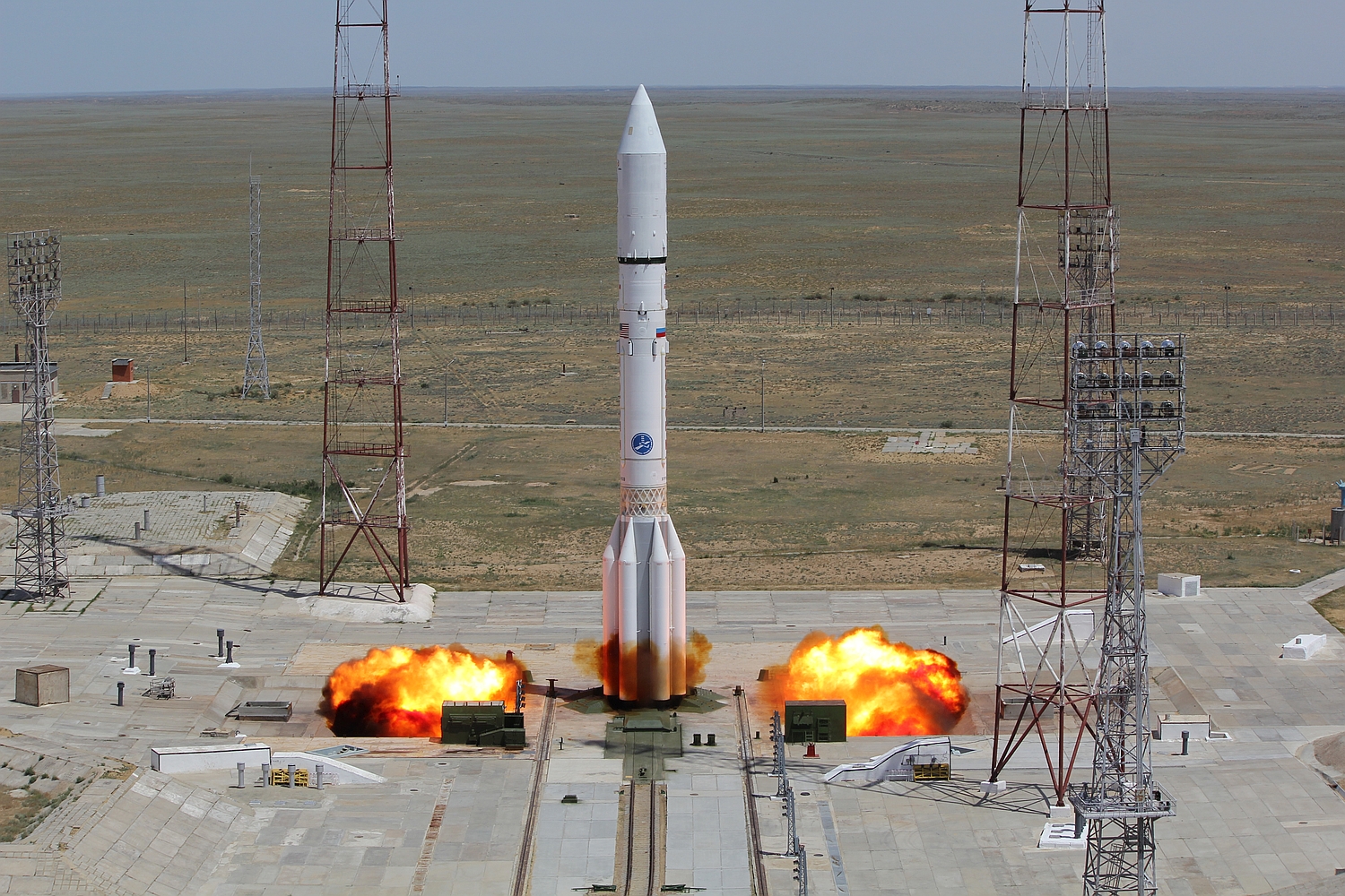

Am 9. Juni 2016 hob pünktlich um 9:10 Uhr MESZ eine Proton-M-Rakete vom Startplatz 81/24 im kasachischen Baikonur ab, um den Kommunikationssatelliten Intelsat 31 für den in London ansässigen Kommunikationssatellitenbetreiber Intelsat ins All zu befördern.
Ein Beitrag von Thomas Weyrauch. Quelle: Chrunitschew, ILS, Intelsat, Roskosmos, Space Systems/Loral.
![Proton-M-Start mit Intelsat 31 - vor dem Abheben ...](https://www.raumfahrer.net/wp-content/uploads/2020/08/3216826213rosc260.jpg)
Der Start erfolgte um 10:10 Uhr Moskauer Zeit am 9. Juni 2016 einen Tag nach dem zuletzt anvisierten Termin. Die Verzögerung war Folge von technischen Problemen mit den Bodenanlagen. Eine elektrische Komponente musste getauscht, Leitungen und Steckverbinder überprüft werden. Die Arbeiten waren innerhalb eines Tages erledigt, und dem Start stand nichts mehr im Weg.
Gestartet wurde dann im Namen des Unternehmens International Launch Services, abgekürzt ILS. ILS kümmert sich um die Vermarktung von kommerziellen Starts mit Proton-Raketen. Das Unternehmen hat seinen Sitz in Reston in den Vereinigten Staaten von Amerika. Hauptanteilseigner ist der staatliche russische Raketenbauer Chrunitschew. Er stellt die Proton-Raketen und die oft verwendeten Breeze-Oberstufen her.

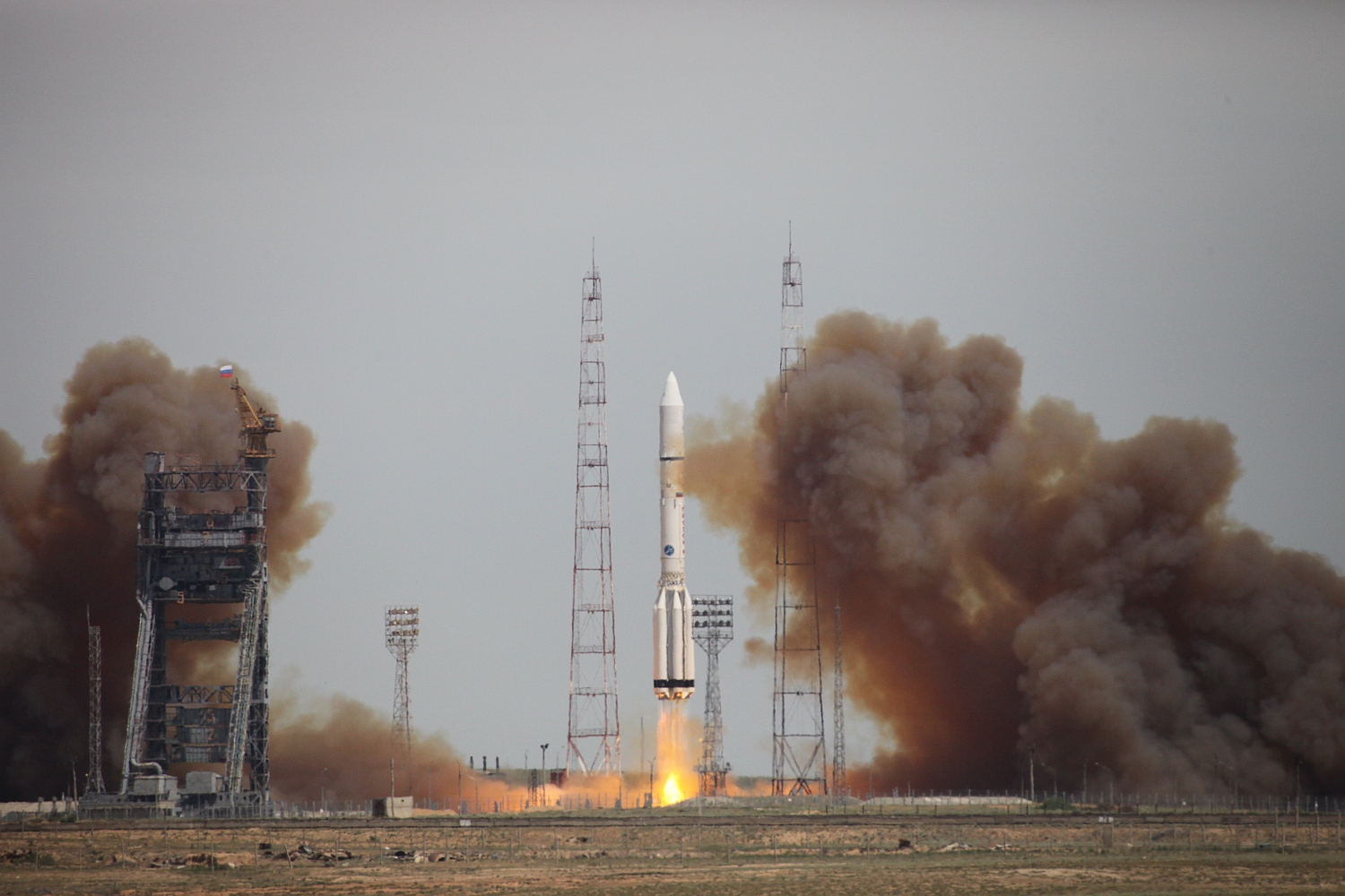

![... und im Flug
(Bilder: Roskosmos)](https://www.raumfahrer.net/wp-content/uploads/2020/08/5582851580rosc260.jpg)
(Bilder: Roskosmos)

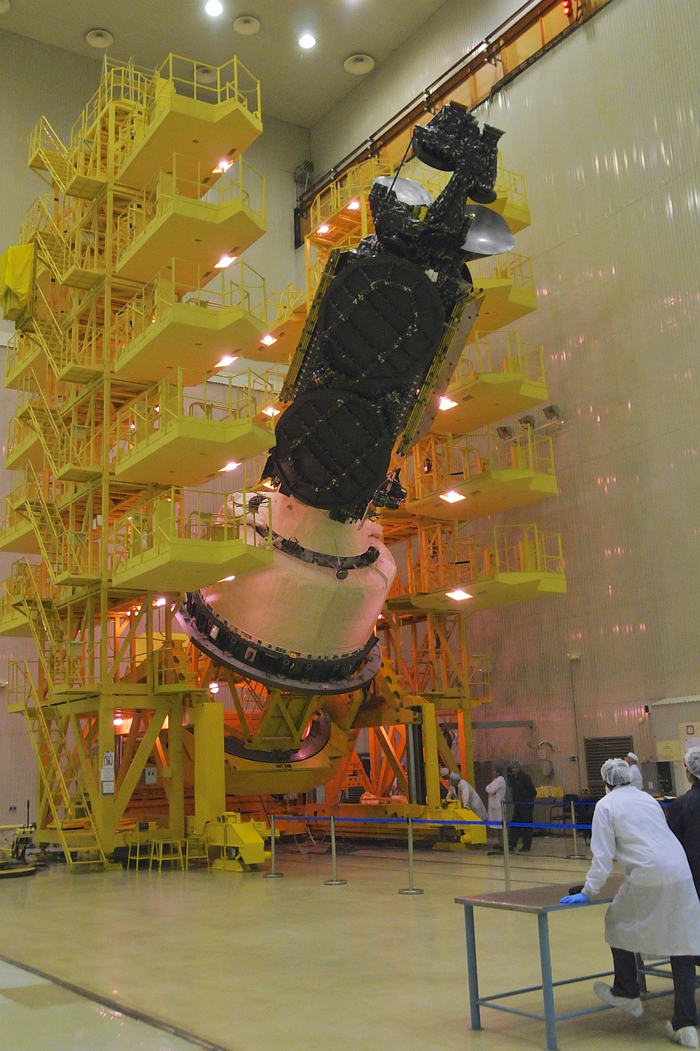

![Intelsat 31 am 6. Mai 2016 auf Breeze-M-Oberstufe in Baikonur
(Bild: Intelsat)](https://www.raumfahrer.net/wp-content/uploads/2020/08/is31ISDLA228May6intelsat260.jpg)
(Bild: Intelsat)

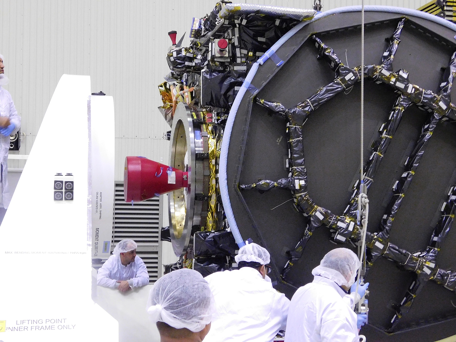

![Triebwerke am Heck von Intelsat 31](https://www.raumfahrer.net/wp-content/uploads/2020/08/is31DSCN0149intelsat260.jpg)
Endgültige Bahndaten liegen noch nicht vor. Sie werden mit Spannung erwartet, da beispielsweise die russische Nachrichtenagentur Interfax gemeldet hatte, eines der vier Triebwerke der zweiten Stufe der Proton-Rakete habe neun Sekunden zu früh abgeschaltet. Deshalb sei die erste Brennphase der Breeze-M-Oberstufe über 30 Sekunden länger ausgefallen als geplant.
Bahnverfolgungsdaten deuten darauf hin, dass die zweite Stufe nach ihrer Abtrennung nicht so weit flog und früher auf dem Erdboden auftraf als erwartet. Die Daten sprechen außerdem für eine 34,7 Sekunden längere erste Breeze-Brennphase und ein Geschwindigkeitsdefizit bei Brennschluß der dritten Proton-Stufe von 28,2 Meter pro Sekunde. Offizielle Mitteilungen der beteiligten Unternehmen und Organisationen über Probleme und einer vom geplanten Orbit abweichenden Umlaufbahn liegen bis dato nicht vor.

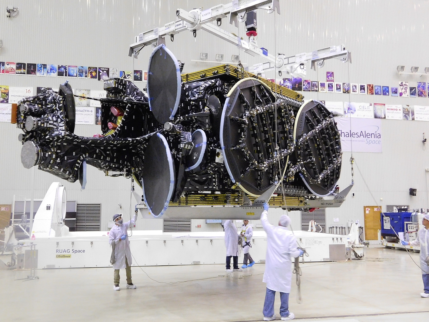

![Intelsat 31 in Gesamtansicht
(Bilder: Intelsat)](https://www.raumfahrer.net/wp-content/uploads/2020/08/is31DSCN0155intelsat260.jpg)
(Bilder: Intelsat)
