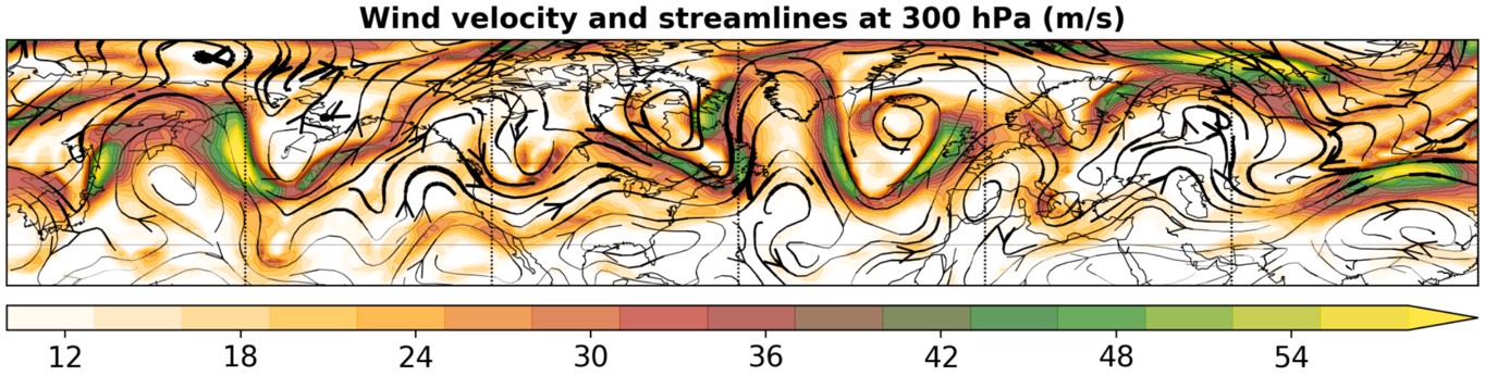

Windgeschwindigkeit und Stromlinien in einer Höhe von etwa zehn Kilometern zu Beginn einer Hitzewelle in Westeuropa (23. August 2016) (Grafik: Georgios Fragkoulidis)

Um den Veränderungen des Jetstreams dennoch auf die Schliche zu kommen, analysierte Fragkoulidis Jetstream-Daten aus den letzten 40 Jahren. Wie unterschied sich der Wind in den 1980er Jahren zehn Kilometer über der Erdoberfläche von Deutschland vom heutigen? Wie die Situation des Jetstreams? „Gefährlich wird die Situation, wenn der Jetstream sehr wellig ist: Dann kann kalte Luft von Norden oder heiße Luft aus Süden nach Deutschland strömen – die Wahrscheinlichkeit für Hitze- oder Kältewellen steigt“, weiß Fragkoulidis. Der Wissenschaftler hat mehrere Jahre lang in der Arbeitsgruppe Dynamische Meteorologie von Prof. Dr. Volkmar Wirth am Institut für Physik der Atmosphäre über dieses Thema geforscht. Insgesamt, so die Ergebnisse, treten zwei Trends rund um den Jetstream auf. Zum einen ein gradueller Trend in der Amplitude der Wellen. „Viele Gebiete der nördlichen Hemisphäre verzeichnen im Winter einen positiven Trend, im Sommer dagegen einen negativen. Anders gesagt: Im Winter wird der Jetstream welliger, im Sommer weniger wellig“, sagt Fragkoulidis. Ein Ergebnis, für das es derzeit noch keine Erklärung gibt und das den üblichen Theorien widerspricht – besagen diese doch, dass sich der Jetstream jahreszeitenbedingt nicht ändert. Ein weiterer Trend, den Fragkoulidis bemerkte: Die Änderungen des Jetstreams sind nicht überall gleich, sondern variieren von Region zu Region. So treten über Nordamerika andere Effekte auf als über China oder Europa. „Eine einfache Antwort nach dem Motto „Der Jetstream wird welliger oder weniger wellig“ können wir daher nicht geben, die Sache ist deutlich komplexer“, fasst Fragkoulidis zusammen.
Doch analysierte er nicht nur die Welligkeit des Jetstreams, sondern auch die Phasengeschwindigkeit der Wellen. Wie schnell bewegen sich die Wellen von Westen nach Osten? Heikel wird es, wenn sie sich langsam bewegen – dann können stehende Wetterlagen mit Starkregen, langanhaltenden Hitzeperioden oder Dürre die Folge sein. „Auch wenn es gefühlt anders aussehen mag: In der nördlichen Hemisphäre, insbesondere in Europa, hat sich die Phasengeschwindigkeit der Wellen in den letzten 40 Jahren nicht signifikant geändert“, erläutert Fragkoulidis. Auch dieses Ergebnis widerlegt zahlreiche Theorien, die von einer Verlangsamung der Wellenbewegung ausgehen. Anders sieht es den Studien zufolge dagegen in der südlichen Hemisphäre aus: Hier treten große Änderungen auf, die Wellen bewegen sich schneller und nehmen in den letzten 40 Jahren an Geschwindigkeit zu. Die Ergebnisse wurden in der renommierten Fachzeitschrift Weather and Climate Dynamics der European Geosciences Union veröffentlicht.
