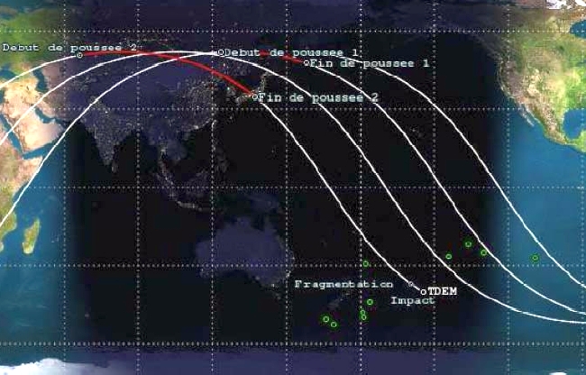

In einem Abstand von 1.725 Kilometern hinter und zwischen 20 bis 25 Kilometer unter der Internationalen Raumstation wird sich das ATV 1 vor dem Wiedereintritt in etwa 330 Kilometern Höhe über der Erdoberfläche bewegen. Ein erstes Manöver (Deorbit Burn 1) wird ein sechs Minuten langes Abbremsen des ATV 1 zwischen 12:00 Uhr und 12:06 Uhr MESZ sein. So wird aus einem annähernd runden Orbit ein elliptischer mit einem Perigäum zwischen 100 und 220 Kilometern und einem Apogäum von weiterhin etwa 330 Kilometern.

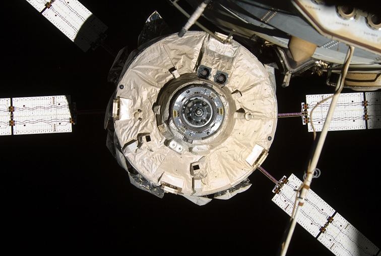

ATV-1 hat gerade abgelegt (Bild: NASA)
Ein zweites, etwa 14 Minuten dauerndes Manöver nach zwei weiteren Erdumläufen (Deorbit Burn 2) erfolgt laut Plan um 14:58 Uhr MESZ. Gegen 15:13 Uhr MESZ wird der Eintritt des ATV 1 in die dichteren Schichten der Atmosphäre erwartet. Um 15:31 Uhr MESZ sollten die Trümmerstücke, die den Wiedereintritt überstanden haben, in die See fallen. Ein früherer Zeitplan sah die einzelnen Ereignisse jeweils etwa zehn bis zwanzig Minuten später vor.

in Rot dargestellt die Bremszündungen
(Bild: ESA)

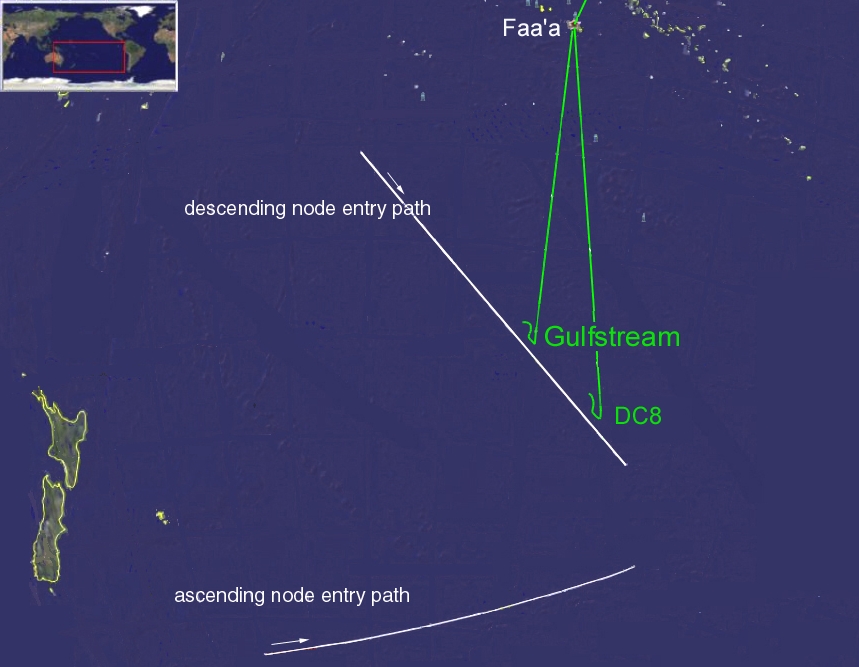

Im Rahmen einer gemeinsamen Mess- und Beobachtungskampagne von NASA und ESA werden von einer DC 8 und einer Gulfsstream V aus Instrumente und Kameras den Wiedereintritt verfolgen. Die DC 8 wird gemeinsam betrieben von der University of North Dakota (NSERC) und dem NASA Dryden Flight Research Center. Betreiber der Gulfsstream V ist die H211 LLC am NASA Ames Research Center. An Bord der Flugzeuge werden Teams aus US-Amerikanern und Europäern arbeiten. Drei bis vier Stunden vor dem Wiedereintrittsereignis machen sich die Flugzeuge von Thaiti aus auf den Weg und werden im Rahmen ihrer Mission jeweils sechs bis acht Stunden in der Luft sein.

Das Wiedereintrittsgebiet
Ziel der Kampagne namens ATV-1 “Jules Verne” Multi-Instrument Aircraft Campaign (ATV-1 MAC) ist, die Vorhersagen bezüglich des Verhaltens des ATV beim Wiedereintritt und dessen Trümmer zu überprüfen. Das Auseinanderbrechen will man im Detail beobachten und festhalten. Bewegungen und Flugbahnen der einzelnen Trümmer sollen aufgezeichnet werden. Die Ergebnisse dürften die Sicherheitsmaßnahmen künftiger ATV-Missionen verbessern und absichern helfen.
