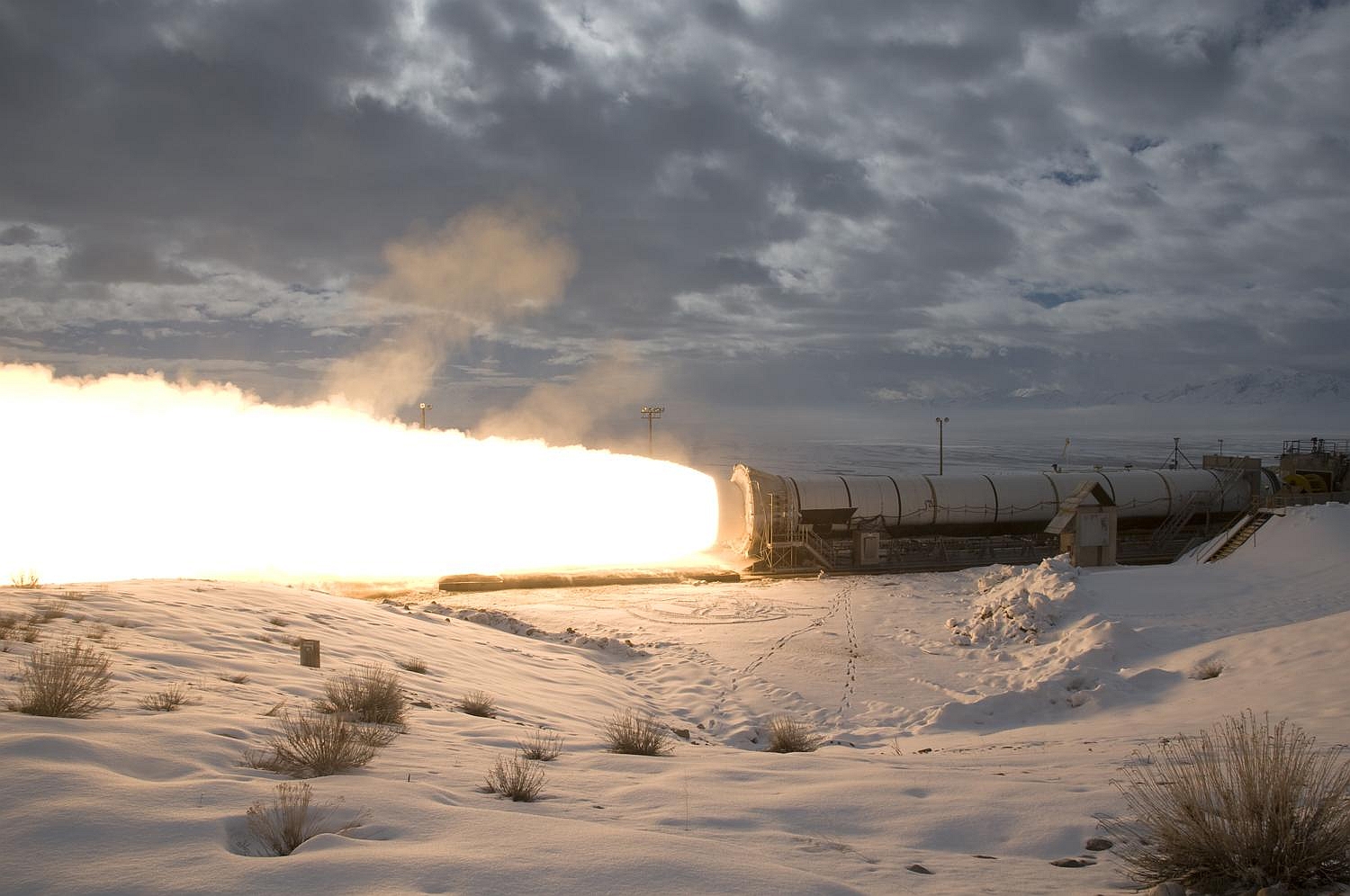

Test des FSM-17 am 25. Februar 2010
Für den Brennversuch auf dem Testgelände des Motorherstellers ATK in Promontory nördlich von Salt Lake City war der Booster mit vier treibstoffgefüllten Segmenten im Teststand in waagerechter Lage eingebaut.
Der FSM-17 genannte Feststoffbooster (FSM steht für “Flight Support Motor”) wurde gegen 19:50 Uhr MEZ gezündet und brannte rund 123 Sekunden, also etwas über zwei Minuten. Dabei wurde eine maximale Leistung von über 15 Millionen PS erzielt. Daten zu 43 verschiedenen Aspekten wurden aufgezeichnet. Auf 258 Kanälen erfolgte die Erfassung der gewünschten Informationen. Eine vorläufige Bewertung der beim Test gewonnenen Daten geht davon aus, dass sich der Booster im Test genau wie erwartet verhalten hat.
