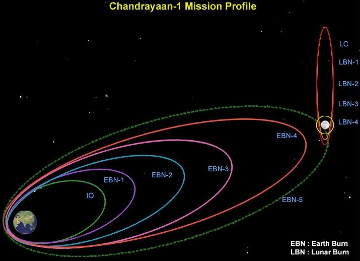

Heute, am 8. November 2008, hat sich Chandrayaan 1 in einen elliptischen Mondorbit eingebremst. Dazu war eine 817 Sekunden lange Brennphase des Hauptriebwerkes der indischen Mondsonde notwendig. Die Zündung erfolgte um 12:21 MEZ in rund 500 Kilometern Entfernung vom Mond.

Wie die Indische Raumfahrtorganisation ISRO berichtete, gelang das LOI (Lunar Orbit Insertion) genannte Manöver wie vorgesehen. Das Manöver wurde über Antennenschüsseln von 18 und 32 Metern Durchmesser des Indian Deep Space Network (IDSN) in Byalalu überwacht. Von der Mond-Transfer-Bahn (LTT = Lunar Transfer Trajectory) kommend wurde das 440 Newton schubstarke Flüssigkeitstriebwerk nach einer Ausrichtung der Sonde mit dem Triebwerk gegen die Flugrichtung zeigend benutzt, um soweit abzubremsen, dass die Schwerkraft des Mondes für ein Einfangen der Sonde sorgte (LC – Lunar Capture). Der Orbit um den Mond ist zunächst elliptisch. Das Periselen, der mondnächste Punkt der Bahn, liegt bei etwa 504 Kilometern über der Mondoberfläche, das Aposelen, der mondfernste Punkt, bei etwa 7.502 Kilometern über der Mondoberfläche.

In den kommenden Tagen wird der Orbit um den Mond schrittweise abgesenkt und zirkularisiert. Vier Zündungen sind dafür vorgesehen, ISRO bezeichnet sie als LBN 1 bis LBN 4 (LB – Lunar Burn). Einflüsse auf die Umlaufbahn der Sonde will man sorgfältig beobachten, bevor man die Sonde in ihren endgültigen Orbit steuert. Ziel ist, einen annähernd runden Orbit in 100 Kilometern über der Mondoberfläche zu erreichen.
