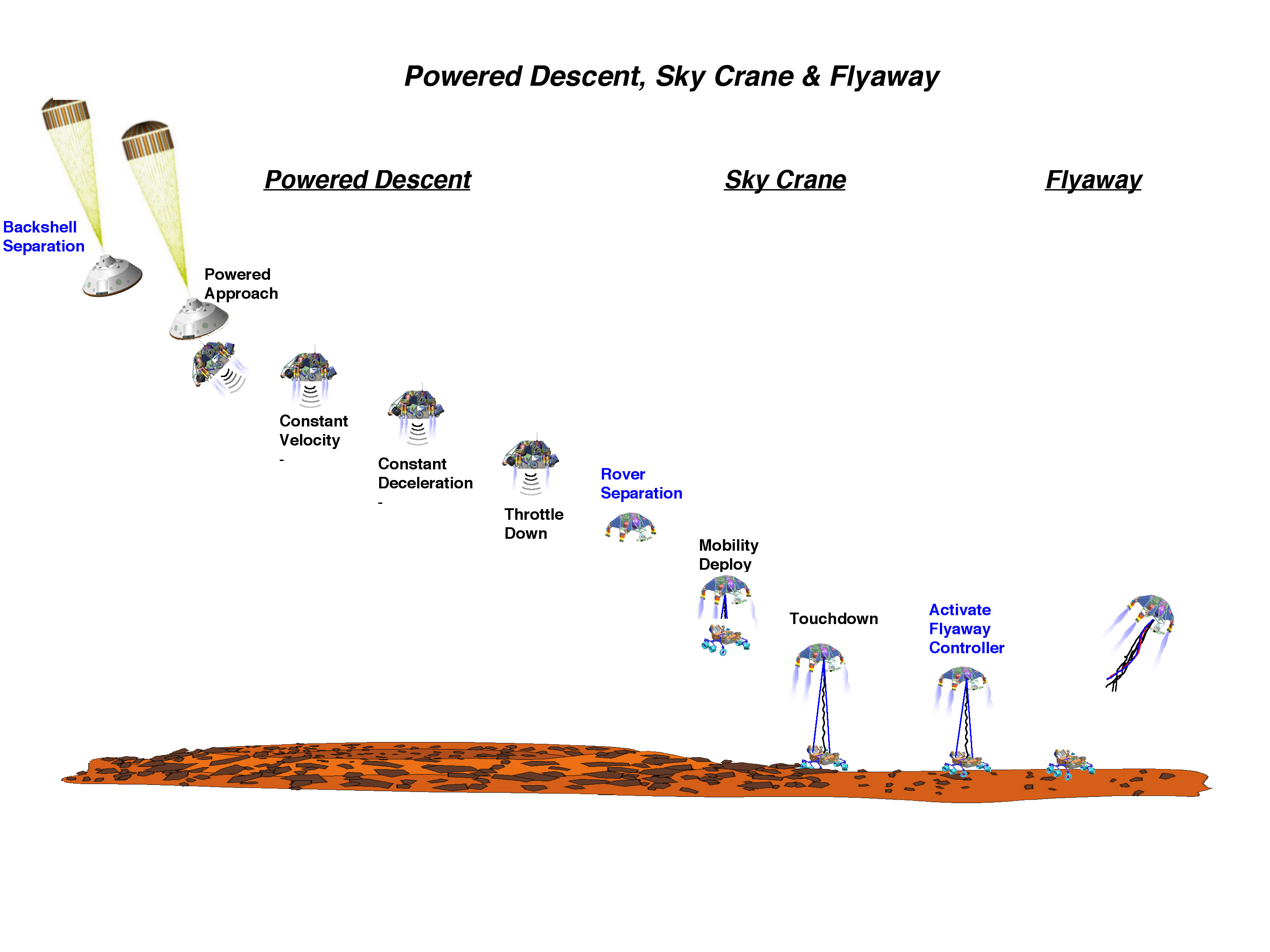

Der nächste Marsrover, der von der amerikanischen Weltraumbehörde NASA betriebene Rover Curiosity, wird nach dem derzeitigen Planungsstand Ende 2011 starten und unseren Nachbarplaneten im August 2012 erreichen (Raumfahrer.net berichtete). Anschließend tritt die Abstiegsstufe von Curiosity mit einer Geschwindigkeit von etwa 55.000 Kilometern pro Stunde in die Marsatmosphäre ein und wird durch die dabei entstehende Reibung abgebremst. Im Verlauf dieser Phase wird der Hitzeschild auf eine Temperatur von 1.500 Grad Celsius erhitzt werden. Etwa 270 Sekunden nach dem Eintritt in die Atmosphäre wird der Hitzeschild abgesprengt. Anschließend öffnet sich ein Fallschirm, welcher die Abstiegsstufe auf Unterschallgeschwindigkeit abbremst. In einer Höhe von etwa 1.500 Metern über der Marsoberfläche wird dann auch der Fallschirm abgetrennt und die acht Bremsraketen des sogenannten Skycrane werden aktiviert.
Nach dem Abbau der Landegeschwindigkeit auf einen Wert von “Null” schwebt der Skycrane schließlich in einer Höhe von wenigen Metern über der Planetenoberfläche. In einem Zeitraum von etwa acht Sekunden wird Curiosity an mehreren Seilen hängend auf die Oberfläche herab gelassen. Nachdem der Rover dem Skycrane den erfolgten Bodenkontakt übermittelt hat, werden die Seile gekappt. Der Skycrane entfernt sich daraufhin in einem Winkel von etwa 45 Grad vom Landeplatz und schlägt in einer Entfernung von mehreren hundert Metern hart auf der Marsoberfläche auf.

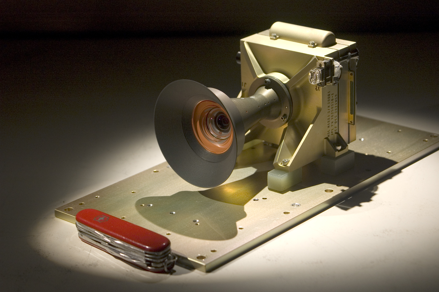

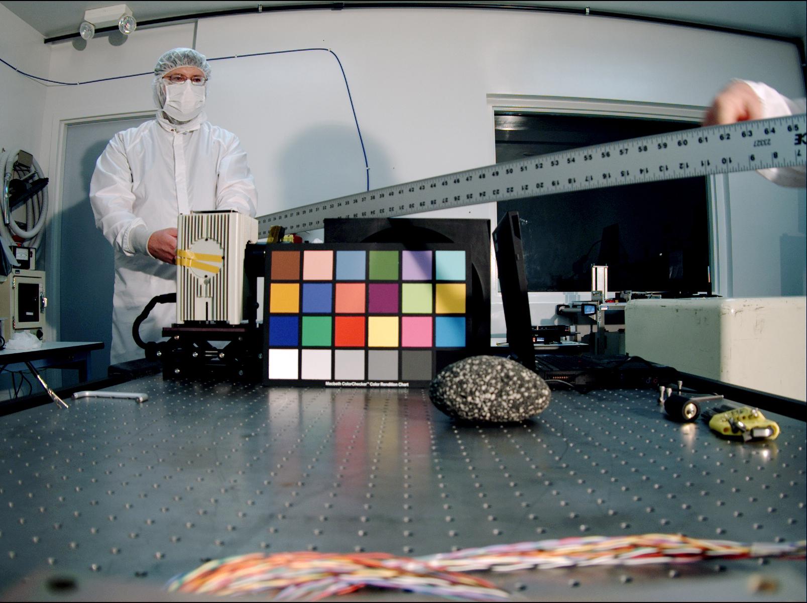

Für dieses Landemanöver wird Curiosity von der NASA mit einer speziellen Kamera, dem “Mars Descent Imager” oder kurz MARDI, ausgerüstet, welche den Landeanflug dokumentieren soll. Hierzu beginnt die an der Unterseite des Rovers befestigte Kamera etwa zwei Minuten vor dem Aufsetzen auf der Oberfläche des Mars damit, pro Sekunde vier Farbbilder aufzunehmen. MARDI ist mit einem CCD-Chip mit 1600 x 1200 Pixeln ausgestattet und liefert damit eine vergleichbare Bildauflösung wie das Full-HD-Fernsehen.

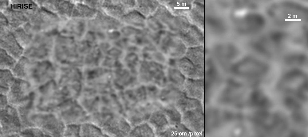

Allerdings wird die MARDI-Kamera nicht alleine aus PR-Gründen ein Bestandteil der Curiosity-Mission sein, sondern sie erfüllt in erster Linie wissenschaftliche Aufgaben. Durch die Aufnahmen während des Landeanfluges kann das Landegebiet von Curiosity von Anfang an mit einer sehr hoher Auflösung erfasst werden, wodurch man wertvolle geologische und topografische Informationen über das Landegebiet und dessen unmittelbare Umgebung gewinnen wird.
Die an der Mission beteiligten Wissenschaftler können somit umgehend mit der Auswahl interessanter Forschungsobjekte auf der Oberfläche beginnen, zu denen der Rover dann gelenkt werden kann. Hunderte der während des Landeanfluges aufgenommenen Bilder werden bereits kurz nach dem Beginn der Aufnahmesequenz Oberflächenstrukturen zeigen, die zu klein sind, um sie auf Aufnahmen zu erkennen, welche aus dem Marsorbit heraus aufgenommen wurden.

Des Weiteren werden die von MARDI aufgenommenen Bilder dazu dienen, in Kombination mit den Sensordaten des Rovers die Windgeschwindigkeiten in der Marsatmosphäre zu bestimmen und zu ermitteln, inwieweit der Wind für eine Abdrift des Rovers beim Atmosphärenabstieg verantwortlich war. Diese Daten aus der unteren Schicht der Marsatmosphäre werden in die Planung zukünftiger Marslandungen einfließen. Der aus der Windabdrift resultierende leichte seitliche Versatz des Rovers während des Abstiegs wird es außerdem ermöglichen, aus den Bildern der MARDI-Kamera digitale Höhenmodelle der Marsoberfläche zu erstellen.
