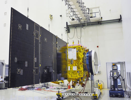

ISRO
Megha-Tropiques im Test
(Bild: ISRO)
Der PSLV-Flug mit dem Klimaforschungssatelliten Megha-Tropiques an Bord war der einundzwanzigste einer PSLV-Rakete, einer dieser Flüge – der Jungfernflug des Raketentyps – endete in einem vollständigen Misserfolg. Im Augenblick stellt die PSLV-Rakete Indiens einzigen betriebssicheren Weltraumträger dar, dem zuletzt auf Grund der mangelnden Zuverlässigkeit der GSLV wieder einmal die Aufgabe zugefallen war, einen Satelliten in einen Geotransferorbit zu schicken, aus welchem der Satellit selbständig eine Position im Geostationären Orbit erreichen kann. Die von der PSLV-C18 transportierten Satelliten dagegen, neben Megha-Tropiques außerdem VesselSat 1 für das automatische Schiffsidentifikationssystem AIS sowie Jugnu und SRMSat, zwei von indischen Studierenden gebaute Satelliten, wurden auf Umlaufbahnen im Bereich zwischen 850 und 870 Kilometern über der Erde gebracht.

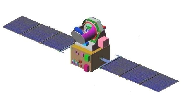

ISRO
Megha-Tropiques – Konzeptdarstellung
(Bild: ISRO)
Weiterhin ist Megha-Tropiques das erste große Raumfahrtprojekt, das indische und französische Institutionen gemeinsam abwickeln. Außerdem kann Indien jetzt einen bedeutenden Beitrag zur Deckung des globalen Bedarfs an Klimadaten liefern. Indischerseits ist geplant, die Daten von Megha-Tropiques weltweit kostenfrei zur Verfügung zu stellen. Und schließlich erfährt die Luft- und Raumfahrtforschung an indischen Universitäten weiteren Aufwind.
Unterbrechungsfreie und zuverlässige Wetterbeobachtungen aus dem Weltraum sind für die Vorhersage unterschiedlicher Wettergeschehnisse und für Prognosen zur Klimaentwicklung unverzichtbar. Daten zu den äquatorialen Regionen rund um den Globus waren bisher knapp. In diesem Bereich gibt es nur wenig Landmasse, er ist größtenteils von Ozeanen bedeckt, weshalb dort irdische Wetterstationen in nur geringer Zahl existieren. Das Verständnis für die Physik der Atmosphäre in den äquatorialen Regionen ist beschränkt und beeinträchtigt kurz- und langfristige Wetterprognosen. Vom auf dem indischen Satellitenbus IRS aufgebauten, beim Start rund 1.000 Kilogramm schweren Megha-Tropiques erwartet man Abhilfe.

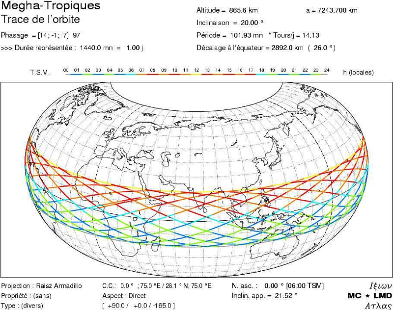

CNES/ISRO
Megha-Tropiques-Orbit um die Erde – grafische Darstellung (Bild: CNES/ISRO)
Indien, das hauptsächlich die Auswirkungen tropischen Klimas spürt, kann wahrscheinlich besonders von verbesserten Erkenntnissen zu den Prozessen in der Atmosphäre profitieren. Wohl erst recht gilt das für Staaten in Afrika, Ozeanien und Südamerika. Megha-Tropiques soll passend zu seiner Namensgebung (Megha -Sanskrit- bedeutet Wolken, Tropiques -Französisch- steht für Tropen) beispielsweise Daten liefern zur Reflexion von Sonneneinstrahlung durch Wolken, zum Feuchtigkeitsgehalt und der Temperatur in unterschiedlichen Höhen, zur Wasserverdunstung, zu Eigenschaften der Wolkenbedeckung und der Verteilung von Niederschlägen.
In den äquatorialen Regionen sind Quellwolken, also solche mit dynamischen inneren Konvektionsprozessen, vorherrschend. Eine detaillierte Untersuchung derartiger Wolken ist für die Vorhersage von Monsun und Wirbelstürmen wichtig. Sie wird auch bei der Beurteilung der Bedeutung dieser Wolken für die Feuchtigkeits- und Energiebudgets in der Atmosphäre eine entscheidende Rolle spielen. Man hofft, dass es auf Basis neuer Daten und neu erkannter Zusammenhänge möglich wird, die Natur des Klimawandels, der sich über den äquatorialen Regionen vollzieht, zu verstehen.
