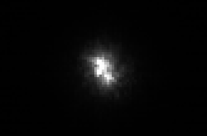

Laserlicht von Infrarotkamera erfasst
(Bild: ESA)

Am 26. Oktober 2013 gelang es zum ersten Mal, Sendungen von LADEE mit der rund 2.393 Meter hoch gelegenen Station auf Teneriffa zu empfangen. In den folgenden Tagen konnten mehrere Kommunikationssitzungen abgewickelt werden, während derer Daten von der Mondsonde empfangen und an sie gesendet wurde. Beim Datenempfang konnten Datenübertragungsraten bis zu 40 Megabit pro Sekunde realisiert werden – ein mehrfaches der Datenübertagungsrate eines gewöhnlichen Breitband-Internetanschlusses (DSL-6000 z.B. erreicht max. 6 Megabit pro Sekunde). Zwischen dem 26. und dem 29. Oktober 2013 fanden insgesamt acht Kommunikationssitzungen statt.
Auf Grund der erforderlichen sehr großen Ausrichtungsgenauigkeit eines Laserkommunikationsterminals gab es einige Anfangsschwierigkeiten, die man bei der ESA aber angesichts des erreichten Entwicklungsstadiums als normal ansieht. Aufgetretene Probleme werden analysiert.
