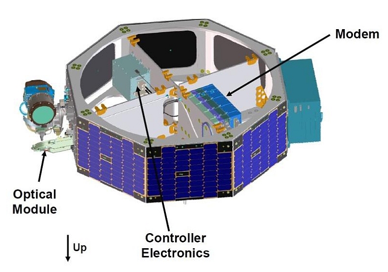

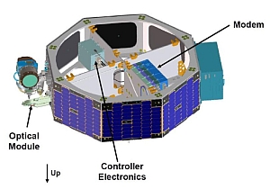

Hauptbestandteile der LLCD von LADEE – Illustration
(Bild: NASA GSFC)

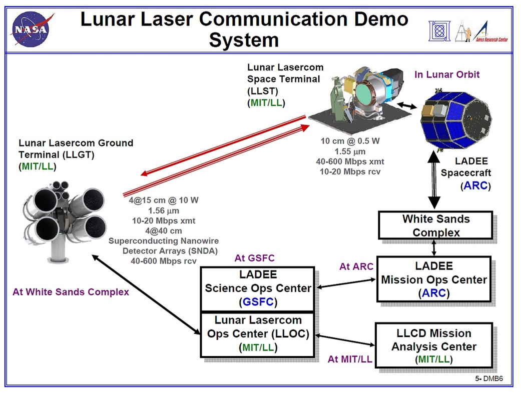

Erfasst wurden die durch LADEE gesendeten Daten mit einem Empfangsterminal namens Lunar Lasercom Ground Terminal (LLGT) auf dem Testgelände White Sands in Las Cruces im US-amerikanischen Bundesstaat Neumexiko. Dieses Bodenterminal sendete vor der eigentlichen Datenübertragung ein Ortungssignal, damit das Lunar Lasercom Space Terminal (LLST) der Kommunikationsnutzlast an Bord von LADEE das Bodensystem anvisieren konnte. Man erwartete eine gewisse Suchzeit, doch es stellte sich heraus, dass das Bodenterminal mit seinen vier 40-Zentimeter-Teleskopen für den Empfang exzellent ausgerichtet war, und Daten unmittelbar übertragen werden konnten.
NASA Ames
Prinzipdarstellung der Laserkommunikation mit LADEE
(Bild: NASA Ames)
Der Strahl, den LADEE mit seiner LLCD aussendete, übertrug in der Kommunikationstechnik übliche Testdaten über eine Strecke von rund 383.000 Kilometern. Er wurde von einem 0,5 Watt-Laser erzeugt, der ein 10-Zentimeter-Cassegrain-Teleskop an Bord von LADEE bediente. Neben dem Senden von Daten via Laserlicht gelang LADEE auch der Empfang von via Laserlicht transportierten Informationen. Aus Neumexiko errichten Daten mit 20 Megabit pro Sekunde den Mondorbiter.
