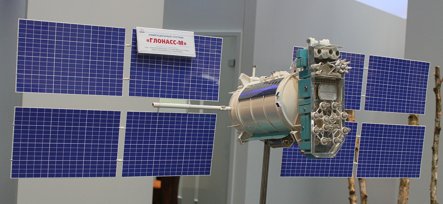

GloNaSS-M Modell
(Bild: Wikipedia CC BY SA 3.0)

Der nach dem Start als Kosmos 2500 bezeichnete Satellit vom Typ GloNaSS-M besitzt zusätzlich zu seiner für die Modelle der Reihe M typischen Ausstattung für die Bandbereiche L1 und L2 eine Demonstrationsnutzlast für die Ausstrahlung von Signalen im L3-Bandbereich mit einer Mittenfrequenz von 1.202,025 MHz.
Kosmos 2500 ist ein Erzeugnis von Reschetnjow Informational Satellite Systems in Schelesnogorsk bei Krasnojarsk in Sibirien. Der Satellit mit einer Startmasse im Bereich von 1.415 Kilogramm basiert auf dem druckbeaufschlagten Satellitenbus vom Typ Uragan-M. Seine Auslegungsbetriebsdauer beträgt sieben Jahre.
