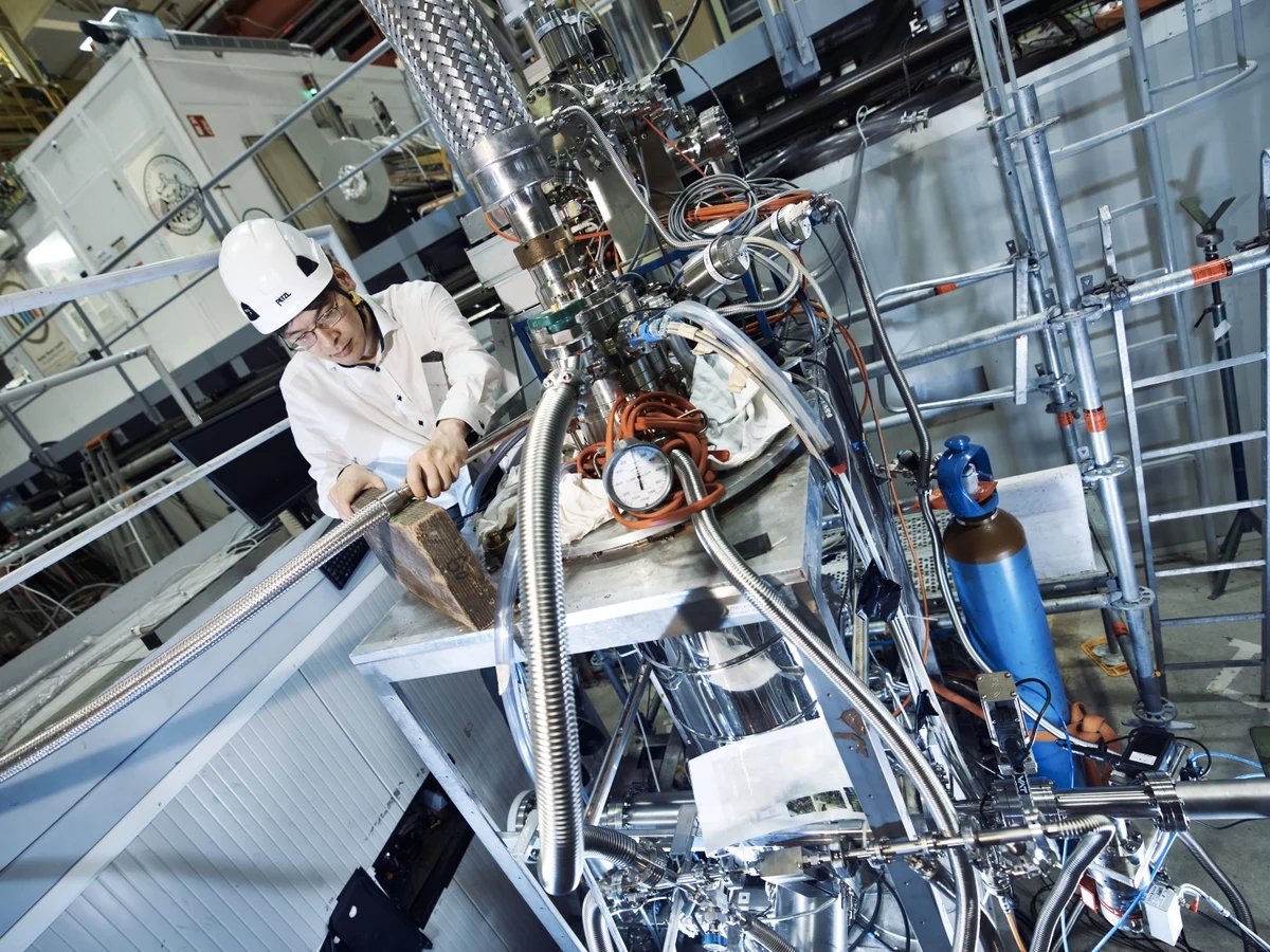

Forschungsleiter Masaki Hori (MPQ), am sogenannten ASACUSA Experiment in CERN. (Bild: CERN)

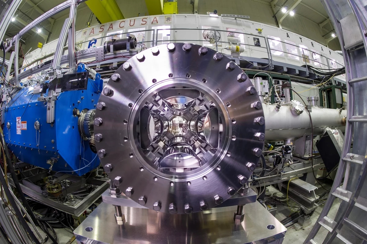

Foto der Quadrupol-Triplett-Linse, die zur Fokussierung des Antiprotonenstrahls auf ein Helium-Target verwendet wird. (Bild: CERN)
