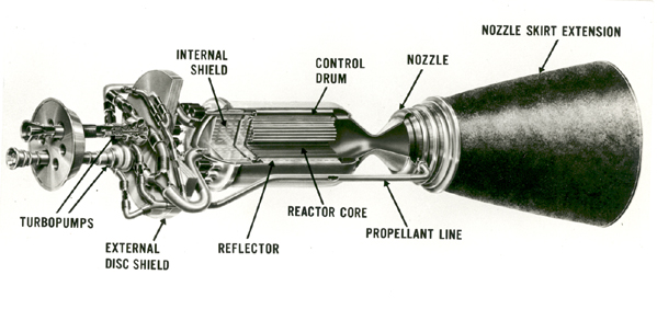

Es gibt zwei Grundtypen: nuklear-thermische Triebwerke mit festem und mit gasförmigem Kern (Solid Core Nuclear Rocket-SCNR und Gas Core Nuclear Rocket-GCNR). Hier soll vor allem auf solche mit festem Kern eingegangen werden, da deren Entwicklung sehr viel weiter fortgeschritten ist, als die von Triebwerken, die einen gasförmigen Kern nutzen. Bis heute wurde kein Prototyp eines Triebwerks mit gasförmigem Kern gebaut und viele technische Fragen sind noch ungeklärt. Nuklear-thermische Triebwerke mit Festkernreaktor funktionieren folgendermaßen: Der Treibstoff (in aller Regel flüssiger Wasserstoff; aufgrund seines geringen Molekülgewichts lassen sich mit ihm die höchsten Ausströmungsgeschwindigkeiten erreichen) wird mittels einer Turbopumpe zur Kühlung zuerst durch alle Triebwerkskomponenten, die nicht zum Reaktorkern gehören, gepumpt; zum Beispiel durch die Schubdüse, die andernfalls bei den auftretenden Temperaturen schmelzen würde (regenerative Kühlung wie beim chemischen Triebwerk). Dann gelangt er in den Kern selbst; er fließt durch die Zwischenräume der heißen Brennelemente, wo er augenblicklich gasförmig wird und auf eine Temperatur von 2000-3000° C erhitzt wird und expandiert. Durch die Düse wird die thermische Energie des Treibstoffs in kinetische Energie umgewandelt und das mit hoher Geschwindgkeit ausströmende Gas erzeugt Schub. Ein Teil des Wasserstoffs wird abgezweigt, um den Gasgenerator anzutreiben, der wiederum die Turbopumpe antreibt. Die erreichten Ausströmungsgeschwindigkeiten bei nuklear-thermischen sind etwa doppelt so hoch wie bei chemischen Triebwerken, die besten bisher gebauten Triebwerke erreichten einen spezifischen Impuls von etwa 900s. Der Massendurchsatz ist jedoch geringer, so dass chemische Triebwerke trotzdem den höheren Schub aufweisen. Die Eigenschaften der verwendeten Materialien setzen den Temperaturen, auf die der Treibstoff aufgeheizt werden kann, Grenzen, und damit den erreichbaren Ausströmungsgeschwindigkeiten.

Die Steuerung der Kettenreaktion erfolgt in nuklear-thermischen Triebwerken mit Hilfe von Steuerstäben, die, je nachdem, ob die Leistung des Reaktors erhöht oder gesenkt werden soll, mehr oder weniger tief in den Kern eingeführt werden. Sie sind aus einem Material gefertigt, welches Neutronen besonders gut absorbiert und somit die Anzahl der Kernspaltungen senken kann. Eine weitere wichtige Komponente des nuklear-thermischen Triebwerks ist eine wirksame Abschirmung gegen schnelle Neutronen und Gammastrahlen, die bei Kernspaltungen entstehen. Als Neutronenschild fungiert der Treibstoff, also Wasserstoff, und gegen Gammastrahlen eignen sich schwere Elemente wie Blei als Schild.
Darstellung des NERVA-Triebwerks (Bild: NASA)
