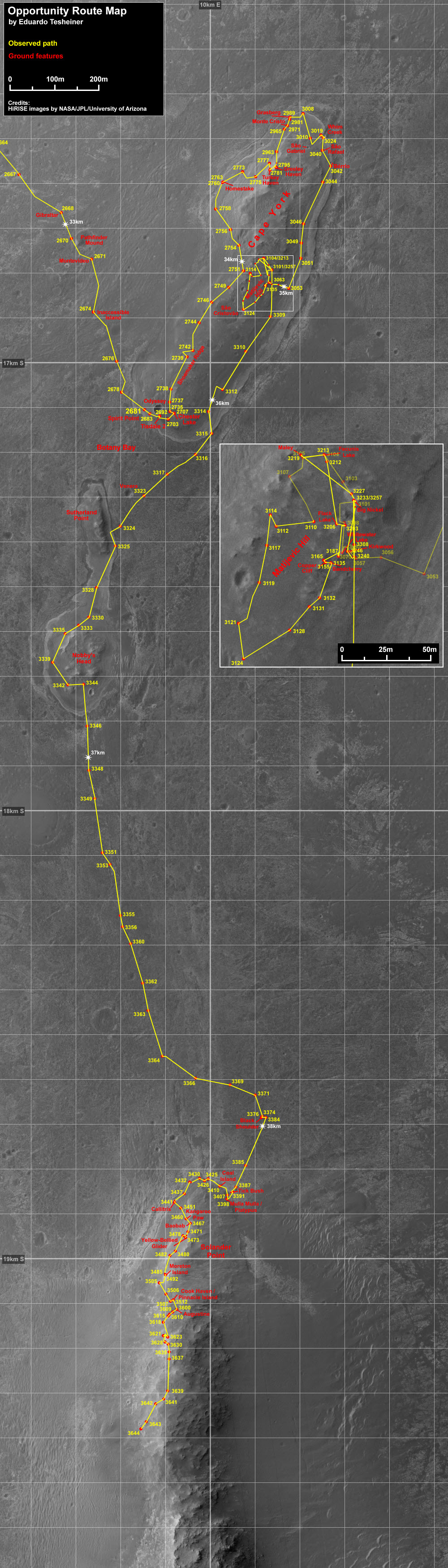

Während der letzten Monate war der von der US-amerikanischen Weltraumbehörde NASA betriebene Marsrover Opportunity mit der Untersuchung eines mit dem Namen “Cook Haven” belegten Bereiches der Marsoberfläche beschäftigt, welcher sich im Bereich des “Solander Point” – einer mehrere Kilometer langen und etwa 60 Meter hohen Geländeformation am Westrand des rund 22 Kilometer durchmessenden Endeavour-Kraters – befindet. Nach dem Abschluss der dortigen Arbeiten verließ Opportunity diese Region im März 2014.
Im Rahmen der weiteren Fahrten bewegte sich der Rover noch weiter in die südliche Richtung und setzte dabei seine Untersuchungen an der westlichen, dem Krater abgewandten Hangseite des Solander Point fort. Bei der dabei als zukünftiges Ziel angepeilten Region handelt es sich um eine ausgedehnte Formation von offen zutage tretenden Grundgestein, welche sich etwa 600 Meter von der Region “Cook Haven” entfernt befindet. In diesem Bereich, so Ray Arvidson von der Washington University in St. Louis/USA, konnte das CRISM-Spektrometer des Mars Reconnaissance Orbiter eindeutige Signaturen von Tonmineralen nachweisen.
Durch die eingehende Untersuchung der dort abgelagerten Minerale, welche sich nur unter dem langfristigen Einfluss von Wasser mit einem nahezu neutralen pH-Wert gebildet haben können, erhoffen sich die an der Opportunity-Mission beteiligten Wissenschaftler weitere Erkenntnisse über die Vorgänge, welche zu der Bildung dieser Tonminerale führten und über die Umweltbedingungen, welche dabei vor Jahrmilliarden in diesem Bereich der Marsoberfläche vorherrschten.

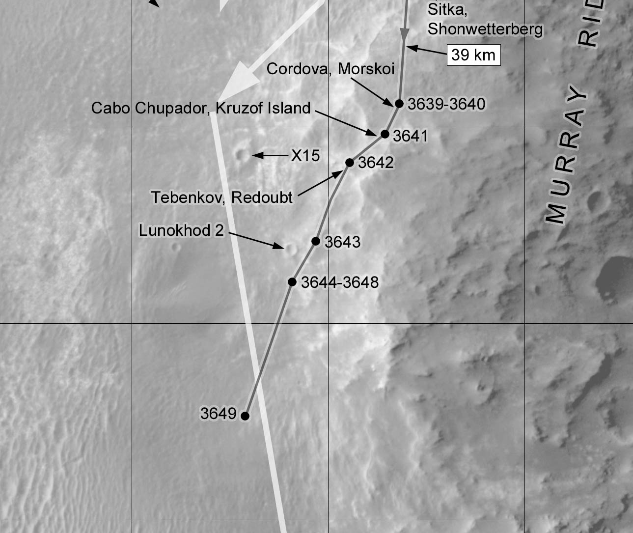

Im Rahmen einer Fahrt über eine Distanz von etwa 70 Metern überschritt Opportunity am 20. April 2014, dem Sol 3639 seiner Mission, die Marke von insgesamt 39 auf der Marsoberfläche zurückgelegten Kilometern. Bei fünf weiteren Fahrten, von denen die letzte erst am gestrigen Missionstag erfolgte, konnten in den folgenden Tagen nochmals rund 180 Meter überbrückt werden.
