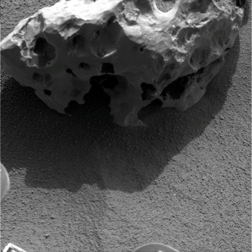

Im Rahmen der insgesamt sechs Wochen lang andauernden Untersuchungen des Eisen-Nickel-Meteoriten Block Island(Raumfahrer.net berichtete) wurde die Oberfläche des Meteoriten an mehreren Stellen intensiv mit den am Roboterarm angebrachten Spektrometern untersucht. Des Weiteren wurde eine Vielzahl von Mikroskopbildern erstellt. Den Abschluss der Untersuchungen bildete schließlich eine Umrundung von Block Island. Hierbei wurde der Meteorit zwischen dem 5. und 10. September 2009 aus sechs verschiedenen Blickrichtungen in hoher Auflösung von der Panoramakamera des Rovers abgebildet. Aus diesen Aufnahmen soll jetzt unter anderem ein dreidimensionales Modell des Meteoriten erstellt werden.
In den folgenden 20 Tagen legte der Rover in 11 Etappen insgesamt 720 Meter zurück, wobei diese Fahrten alle in westliche Richtung führten. Auf Aufnahmen der Navigationskamera vom 26. September 2009 entdeckte man dabei ein weiteres Objekt, welches dem gerade untersuchten Meteoriten zumindest optisch verblüffend ähnelte. Da sich dieser neue Felsen außerdem in der Fahrtrichtung des Rovers befand, nutzte das wissenschaftliche Team des JPL die Gelegenheit, auch dieses Objekt genauer zu untersuchen. Sehr schnell stellte sich heraus, dass es sich bei Shelter Island, so die Bezeichnung für den neuen Fund, ebenfalls um einen Eisen-Nickel-Meteoriten handelt. Dieser fällt mit einem mittleren Durchmesser von rund 47 Zentimetern allerdings etwas kleiner aus als Block Island, welcher etwas mehr als 30 mal 60 Zentimeter misst. Im Rahmen einer zehntägigen Kampagne wurde auch Shelter Island mittels Mikroskop und APXS-Spektrometer eingehend analysiert.

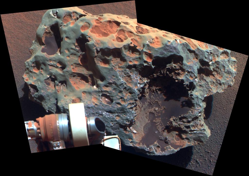

Opportunity beendete die Untersuchung am 11. Oktober 2009 mit einer Umrundung von Shelter Island. Im Rahmen dieser Fahrt wurde auch Shelter Island aus mehreren Richtungen mit der hochauflösenden Panoramakamera fotografiert. Noch während der laufenden Untersuchungen gelang in nur 64 Metern Entfernung die Entdeckung eines weiteren Objektes, bei dem es sich ebenfalls um einen Meteoriten zu handeln schien. Am 14. Oktober führte man die Fahrt schließlich in west-nordwestliche Richtung fort und begab sich zu diesem nächsten potentiellen Meteoriten. Bei Mackinac Island, so dessen neuer Name, hielt man sich dann allerdings nicht mehr allzu lange auf. Der 42 Zentimeter durchmessende Meteorit, als solcher konnte er aufgrund der Bilder letztendlich tatsächlich klassifiziert werden, wurde lediglich fotografisch abgebildet, aber nicht eingehender mittels der Messinstrumente analysiert.
Die Auswertung der bei diesen drei Meteoriten gewonnenen Daten ist noch lange nicht abgeschlossen. Allerdings kann man bereits jetzt sagen, dass es sich bei allen drei Objekten um Eisen-Nickel-Meteoriten handelt. Alle drei erscheinen stark verwittert und verfügen über eine sehr poröse Oberfläche. Auf dieser konnte in allen drei Fällen auch das Vorhandensein sogenannter “Widmanstätten-Strukturen” nachgewiesen werden. Hierbei handelt es sich um Muster, welche ausschließlich bei Objekten meteoritischen Ursprungs mit einem Nickelanteil zwischen fünf und 12 Prozent auftreten. Ihre Ursache haben die Strukturen in der unterschiedlichen Beständigkeit der in den Meteoriten enthaltenen Minerale Taenit und Kamacit. Das Taenit stellt hierbei das ursprüngliche Mineral dar, welches einen Oktaeder bildet. Das Kamacit wiederum lagert sich auf der Oberfläche der Taenit-Oktaeder ab. Durch die detaillierteren Untersuchungen von Block Island und Shelter Island konnte auch deren Zusammensetzung bestimmt werden. Neben einem Hauptanteil von Eisen verfügen sie über einen Anteil von etwa sieben Prozent Nickel. Außerdem konnten in beiden Fällen weitere Spuren von Germanium, Iridium und Gallium nachgewiesen werden.

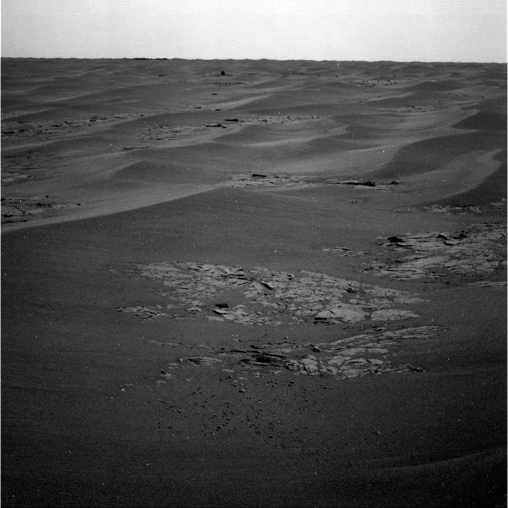

Seit dem Verlassen von Mackinac Island am 17. Oktober 2009 hat sich Opportunity zunächst in südwestliche Richtung bewegt. Seit dem 21. Oktober 2009 (Sol 2042 der Mission) hat der Rover dann einen Kurs in südliche Richtung eingeschlagen. Der Sinn dieses vermeintlichen Umweges (Opportunitys eigentliches Ziel, der 22 Kilometer durchmessende Endeavour-Krater, befindet sich in ost-südöstlicher Richtung) besteht darin, ein auf dem direkten Weg zum Endeavour-Krater befindliches Sanddünen-Feld zu umfahren. Würde Opportunity den direkten Kurs einschlagen, so bestünde die Gefahr, dass der Rover sich in einer der Dünen festfährt. Da er die Dünen außerdem frontal überfahren müsste, wären die Aktuatoren der Räder einer unnötig hohen Belastung ausgesetzt. Auf dem jetzigen Kurs hat Opportunity dagegen die Möglichkeit, ein relativ einfaches und ungefährliches Gelände zu passieren. Diese Strecke führt zu einem Großteil über offen zutage liegendes Grundgestein. Die sich dazwischen erhebenden Dünen erreichen lediglich eine Höhe von wenigen Zentimetern und verlaufen zudem in Nord-Südrichtung, so dass der Rover sich im Bedarfsfall zwischen ihnen “hindurchschlängeln” kann. Diesen Kurs wird Opportunity wahrscheinlich noch für weitere etwa 1.000 Meter beibehalten, bevor ein Schwenk nach Osten direkt in Richtung auf den Endeavour-Krater erfolgen wird.

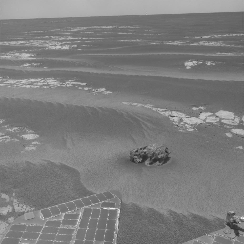

Allerdings könnte eine neue Entdeckung der letzten Tage dem Team dabei einen Strich durch die Rechnung machen. Auf zur Planung der zukünftigen Fahrtroute angefertigten Aufnahmen der Panoramakamera kann man einen weiteren potentiellen Meteoriten ausmachen. Der auf dem nebenstehenden Foto erkennbare Felsen befindet sich noch etwa 145 Meter von Opportunitys derzeitigem Standpunkt entfernt. Die links davon direkt am Horizont erkennbare schwarze Linie stellt den Rand eines vermutlich noch sehr jungen Einschlagkraters dar, welcher noch rund 430 Meter entfernt ist.
