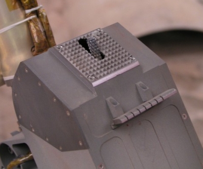

An den zurückliegenden Tagen hat man sich daher ein geeignetes Verfahren überlegt. Zunächst wird der Boden von allen älteren Resten gesäubert. Danach wird eine kleine, motorgetriebene Raspel eingesetzt, um eine Probe ofengerecht zu zerkleinern. Diese soll dann so rasch wie möglich aufgenommen und in den weit geöffneten TEGA-Ofen mit der Nummer Null transportiert werden. Nach dem Schließen der “Türen” soll die Analyse sofort beginnen. Im Ofen wird die Probe über 3 Tage oder mehr langsam erwärmt und die aufsteigenden Gase massenspektrometrisch analysiert. Damit kann man bei bestimmten Temperaturen verschiedene Stoffe nachweisen.
![](https://www.raumfahrer.net/wp-content/uploads/2021/01/mars-phoenix24a.jpg)
(Bild: NASA/JPL Caltech/University Arizona)
Um das Ziel so sicher wie möglich zu erreichen, soll die Probenentnahme am Morgen eines Marstages vorgenommen werden, wenn die Sonne die aufzunehmende Probe noch nicht zu sehr erwärmen kann. Zusätzlich hat das Phoenix-Team eine Verlängerung der auf 90 Marstage geplanten Mission um 30 Tage beantragt.
