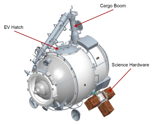

MRM 2, von seinen russischen Erbauern auch “Erzeugnis 240GK 0000A2” oder MIM 2 genannt und mit dem Eigennamen POISK (russisch für Suche) versehen, reist an der Spitze eines modifizierten Servicemoduls eines Progress-Versorgers. Die Kombination aus Progress und Stationsmodul wird Progress-M MRM 2 genannt.

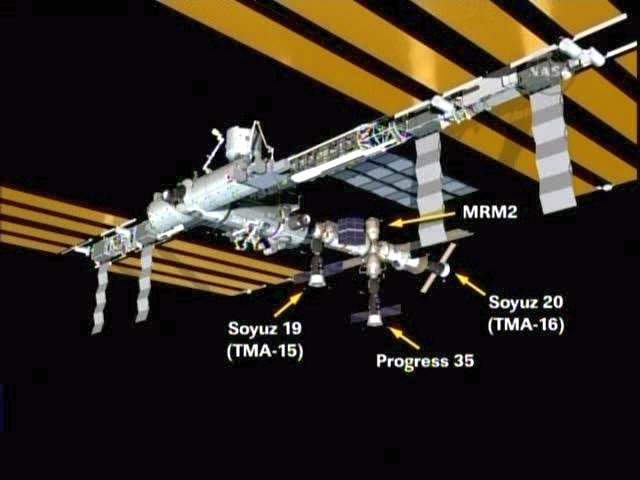

Das Stationsmodul mit einer Startmasse im Bereich von 3.670 Kilogramm, einem Durchmesser von rund 2,6 Metern und einer Länge von etwa 4,6 Metern soll am 12. November 2009 zwei Tage nach dem Start an der Spitze des ISS-Moduls Swesda an dessen Zenit-Adapter angekoppelt werden. Der Flugplan sieht das Ankoppeln für 16:44 Uhr MEZ vor, was sowohl im Public- als auch im Media-Channel von NASA-TV live übertragen werden soll. Die Kosmonauten Romanjenko und Surajew an Bord der ISS haben bereits ein von der Station aus zu steuerndes manuelles Andocken von Progress-M MRM 2 mit dem Steuersystem TORU trainiert. So ist die Besatzung der ISS auch für den Fall vorbereitet, dass ein automatisches Ankoppeln, gesteuert vom Navigationssystem KURS, nicht erfolgen kann.

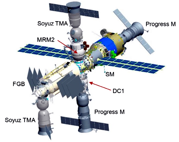

Ursprünglich als Stykowotschnie Otsek 2 bzw. Docking Module 2 (SO-2/DM-2) bezeichnet soll POISK an der ISS an seinem anderen Ende einen weiteren Kopplungsplatz für Sojus- und Progress-Raumfahrzeuge bereitstellen. Das erste Raumfahrzeug, das an POISK andocken wird, soll nach derzeitigen Planungen im Januar 2010 ein Sojus-Schiff sein.

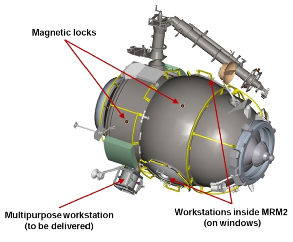

POISK soll außerdem als Luftschleuse für Außeneinsätze der ISS-Besatzung verwendet werden können, wofür bisher das Modul PIRS benutzt wurde. Für künftige Ausstiege ist POISK mit zwei nach innen zu öffnenden Luken mit einem Durchmesser von jeweils einem Meter ausgerüstet. Ein Teil des 12,5 Kubikmeter großen Innenraums von POISK soll für wissenschaftliche Experimente genutzt werden können, und an der Außenhülle des Moduls sind Stromversorgungs- und Datenanschlüsse für zwei externe Experimentpakete, die von der russischen Akademie der Wissenschaften entwickelt wurden, vorhanden.

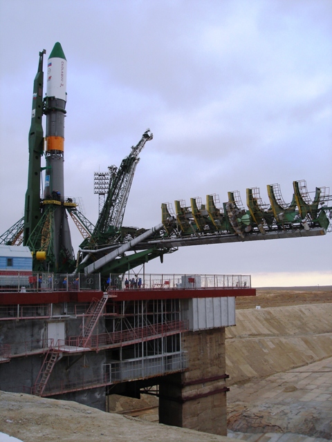

Das Rollout der Sojus-U-Rakete mit Progress-M MRM 2 zur Startrampe ist für den Morgen des 8. November 2009 vorgesehen. Der Start wird von der Rampe 1 des Startkomplexes LC 17P32 im kasachischen Baikonur erfolgen und soll um 15:22 Uhr MEZ am 10. November 2009 stattfinden. Das Startfenster umfasst fünf Minuten.
Update 9. November 2009:Die Sojus-U-Rakete mit Progress-M MRM 2 wurde am Morgen des 8. November 2009 aus dem Integrationsgebäude mit der Gebäudenummer 112 zur Startrampe gebracht und dort aufgerichtet.
