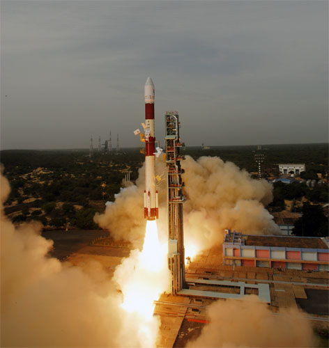

ISRO
Start der PSLV-C15
(Bild: ISRO)
Nach einem fünfzig Stunden und dreißig Minuten dauernden Countdown hob die 44,4 Meter hohe Rakete mit 230 Tonnen Startmasse um 05:52 Uhr MESZ (09:22 Uhr IST) vom Pad Nummer 1 des SDSC ab. Es war der sechzehnte Start vom SDSC. Die erste Stufe wurde beim Flug der PSLV-C15 nicht von zusätzlichen, seitlich angebrachten Boostern unterstützt. Nach dem Aufbrauchen der 138 Tonnen Treibstoffzuladung der ersten Stufe und der Zündung der zweiten, mit flüssigen Treibstoffen (UH25+N2O4) betriebenen Raketenstufe wurde um 8:24 Uhr MESZ in etwas über 115 Kilometern Höhe die Nutzlastverkleidung mit einem Durchmesser von 3,2 Metern abgeworfen. Anschließend trat die dritte Stufe in Aktion, die 7,6 Tonnen festen Treibstoffs verbrannte. In der vierten und letzten Raketenstufe wurden wieder flüssige Treibstoffe (MMH und MON-3) verwendet.

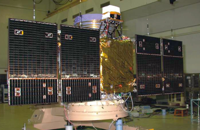

Die Hauptnutzlast, der indische Erdbeobachtungssatellit Cartosat 2B mit einer Startmasse von 694 Kilogramm, wurde schließlich nach einer Gesamtflugzeit von etwa 1.034 Sekunden in einer Höhe von rund 637 Kilometern über der Erdoberfläche in einer sonnensynchronen Umlaufbahn mit einer Bahnneigung von rund 98,1 Grad ausgesetzt. Anschließend wurde der algerische Erdbeobachtungssatellit AlSat 2A abgetrennt. Schließlich wurden die drei mitfliegenden Klein- bzw. Kleinstsatelliten Studsat aus Indien, AISSat 1 aus Norwegen und TIsat 1 aus der Schweiz von ihreren Nutzlasttragstrukturen an der vierten Stufe ab- bzw. ausgestoßen.
Cartosat 2B soll die bereits im All befindlichen Vorgängermodelle Cartosat 2 und Cartosat 2A ergänzen. Mit seiner panchromatischen Kamera (PAN) soll Cartosat 2B 9,6 Kilometer breite Streifen der Erdoberfläche abtasten. Die erwartete Auflösung liegt dabei im Bereich von 80 Zentimetern. Selbst fahrende Autos sollen mit Hilfe des optischen Systems an Bord des Satelliten aus dem All identifiziert werden können. Für eine Zwischenspeicherung der Bilddaten gibt es 64 Gigabit Speicherkapazität, die in Halbleiterlaufwerkstechnik realisiert wurde. Ist der Satellit im Empfangsbereich einer geeigneten Bodenstation, können die Daten zur Erde übertragen werden. Der Satellit wird von Indiens ISTRAC überwacht und gesteuert, dabei kommen Bodenstationen in Bangalore, Lucknow und Mauritius, im indonesischen Biak, in Svalbard und Tromso in Norwegen sowie in Troll in der Antarktis zum Einsatz. Zur Stromerzeugung stehen dem Satelliten zwei Solarzellenausleger zur Verfügung, die eine elektrische Leistung von 930 Watt erzeugen können. Zur Speicherung der elektrischen Energie ist der Satellit mit zwei Nickel-Cadmium-Akkumulatoren mit einer Kapazität von jeweils 18 Amperestunden ausgestattet. Cartosat 2B dient der Erstellung großmaßstäblicher Karten und soll Stadt- und Infrastrukturplanung unterstützen. Seine Daten sollen in Landinformationssystemen (LIS) und Geoinformationssystemen (GIS) verwendet werden. Die geplante Lebensdauer des dreiachsstabilisierten Satelliten beträgt 5 Jahre.
ISRO
Cartosat 2B mit ausgefalteten Solarzellenauslegern im Bodentest
(Bild: ISRO)
