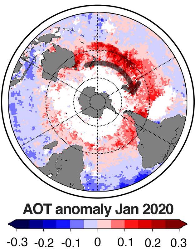

![](https://www.raumfahrer.net/wp-content/uploads/2021/01/acp2299692022fig1bAOT26.jpg)
Rekord-Waldbrände in Australien
Zwischen September 2019 und Januar 2020 brannte fast doppelt so viel Fläche wie bei jedem anderen extremen Feuer in Australien, das bisher dokumentiert wurde. Die Brände erreichten ihren Höhepunkt zwischen dem 29. Dezember 2019 und dem 4. Januar 2020. In der wissenschaftlichen Literatur werden sie deshalb inzwischen als „Australian New Year Super Outbreak“ (ANYSO) betitelt und umgangssprachlich „Schwarzer Sommer“ (Black Summer bushfires) genannt. Durch die große Hitze bildeten sich dabei auch 38 Feuerwolken (Pyrocumulonimbus, kurz PyroCb), die den Rauch mit der zehnfachen Geschwindigkeit eines Fahrstuhles in große Höhen transportierten. Mehr als die Hälfte dieser Feuerwolken haben die Rauchpartikel direkt bis zu einer Höhe von 14 bis 16 Kilometern in die untere Stratosphäre transportiert. Wie bei einem Vulkanausbruch gilt auch für Waldbrände: Je höher die Partikel gelangen, umso weiter verteilen sie sich und umso länger wirken sie auf das Klima. Partikel in den unteren Atmosphärenschichten werden durch Niederschläge meist schnell wieder ausgewaschen und haben deshalb kaum Auswirkungen auf das Klima.

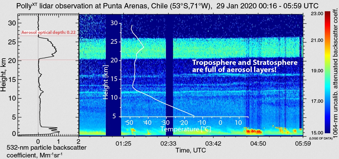

![](https://www.raumfahrer.net/wp-content/uploads/2021/01/PollyXTPuntaArenasCJimenezTROPOS26.jpg)
Durch die Waldbrände im Südosten Australiens gelangten um den Jahreswechsel 2019/20 über eine Million Tonnen an Rauchpartikeln in die Atmosphäre. Das ist etwa viermal so viel wie bei den Waldbränden in den Jahren zuvor. Die Rauchpartikel verteilten sich durch die Höhenwinde innerhalb von wenigen Tagen in den mittleren Breiten der Südhemisphäre und enthalten unter anderem auch Ruß-Aerosol. Diese dunklen Teilchen nehmen Sonnenenergie auf und zählen zu den am stärksten wärmenden kurzlebigen Klimatreibern. Der Rauch aus solchen extremen Waldbränden ist in den Aerosol-Klimamodellen jedoch bisher noch nicht ausreichend abgebildet. Ein internationales Forschungsteam unter Leitung des TROPOS hat daher die Black-Summer-Waldbrände analysiert, um die Auswirkungen solcher Ereignisse auf das Klima besser zu verstehen.

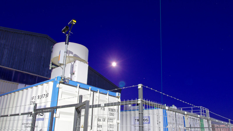

![](https://www.raumfahrer.net/wp-content/uploads/2021/01/Messcontainer-DACAPOPESOPuntaArenasPSeifertTROPOS26.jpg)
Viele Messungen in der Südhemisphäre ergeben ein Puzzlebild
Für ihre Studie nutzen die Forschenden Satellitendaten zur optischen Dicke von Aerosolschichten (AVHRR der National Oceanic and Atmospheric Administration (NOAA) und des Weltraum-Lidars CALIOP). Die Trübung der Atmosphäre verglichen sie mit den Sonnen-Photometer-Messungen des internationalen AERONET-Netzwerks, das u.a. Stationen betreibt in Punta Arenas (Chile), Amsterdam Island (Indischer Ozean), Marambio (vor der Antarktischen Halbinsel), Vechernaya Hill (Ostantarktis) und am Südpol. Entscheidend waren aber die Langzeitbeobachtungen, die mit zwei bodengestützten Raman-Lidaren in Punta Arenas (Chile) und Río Grande (Argentinien) an der südlichsten Spitze Südamerikas, durchgeführt wurden. Diese Messungen können als repräsentativ für den südlichen Teil der Südhemisphäre angesehen werden und ermöglichten auch Vergleiche mit anderen extremen Waldbränden in der Nordhemisphäre. Beide Messungen hatten ursprünglich andere wissenschaftliche Ziele: Die Lidar-Beobachtungen in Punta Arenas fanden im Rahmen der DACAPO-PESO-Kampagne (Dynamics, Aerosol, Cloud And Precipitation Observations in the Pristine Environment of the Southern Ocean) von November 2018 bis November 2021 statt. Das Hauptziel dieser Messkampagne von Universität Magallanes (UMAG), TROPOS und der Universität Leipzig war die Untersuchung von Aerosol-Wolken-Wechselwirkungsprozessen unter den sauberen Bedingungen der Südhemisphäre. Die Lidar-Beobachtungen in Río Grande waren Teil der HALO-Mission SOUTHTRAC-GW (Southern Hemisphere Transport, Dynamics, and Chemistry–Gravity Waves), bei der ein großes internationales Team unter Leitung des Deutschen Zentrums für Luft- und Raumfahrt (DLR) im September 2019 atmosphärische Schwerewellen in Südamerika mit dem Forschungsflugzeug HALO untersucht hat. Dabei kam auch das Compact Rayleigh Autonomous Lidar (CORAL) des DLR zum Einsatz, das wichtige Daten zu den optischen Eigenschaften des Rauchs zwischen 15 und 30 Kilometern Höhe lieferte. Die Vielzahl der Daten machte es möglich, ein neues Phänomen zu beobachten, die Waldbrände mit bisherigen Rekord-Waldbränden in Nordamerika zu vergleichen und auch Zusammenhänge zum Ozonloch herzustellen.

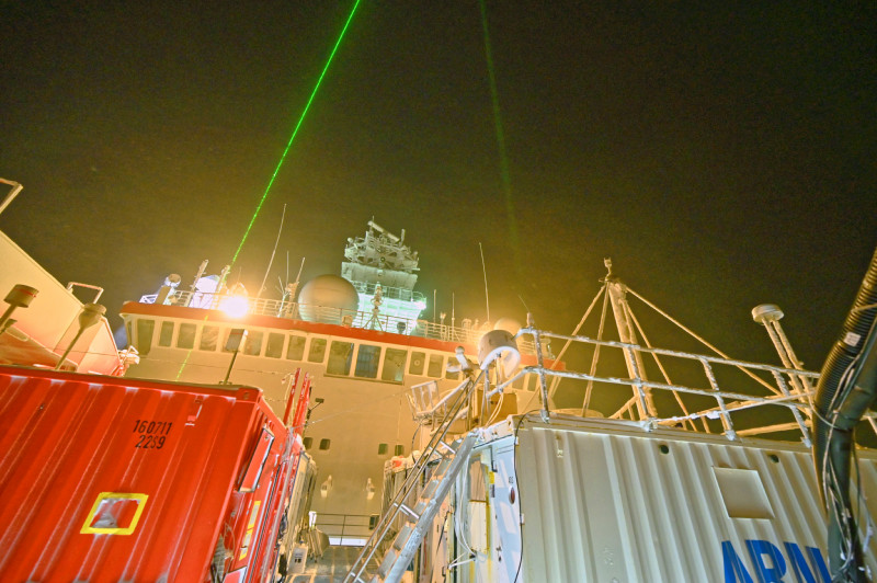

![](https://www.raumfahrer.net/wp-content/uploads/2021/01/LidarContainer-PolarnachtMOSAiCArktisHGriescheTROPOS26.jpg)
Ein einzigartiger Rauch-Wirbel
Lidarmessungen des TROPOS aus den vorigen Jahren ermöglichten es, die Waldbrände in Australien mit zwei anderen großen Bränden zu vergleichen: Die rekordverdächtigen Waldbrände in Kanada (Pacific Northwest Event, PNE) im August 2017 hatten im Vergleich nur rund ein Drittel an Aerosolmasse in die obere Stratosphäre transportiert. Fünf Brandwolken über British Columbia sorgten damals dafür, dass dieser Rauch bis zum Januar 2018 über Europa schwebte. Extrem starke Brände gab es auch im Juli/August 2019 in Sibirien nördlich und nordöstlich des Baikalsees (SIberian Lake Baikal Event, SILBE), bei denen keine Feuerwolken beobachtet wurden. Der Rauch stieg deshalb wahrscheinlich per Sonneneinstrahlung langsam innerhalb einer Woche in große Höhen auf. Durch die Lidarmessungen auf dem Forschungseisbrecher Polarstern konnte der Rauch dieser Brände während der internationalen MOSAiC-Expedition zwischen Oktober 2019 und Mai 2020 in der Region um den Nordpol beobachtet werden.
