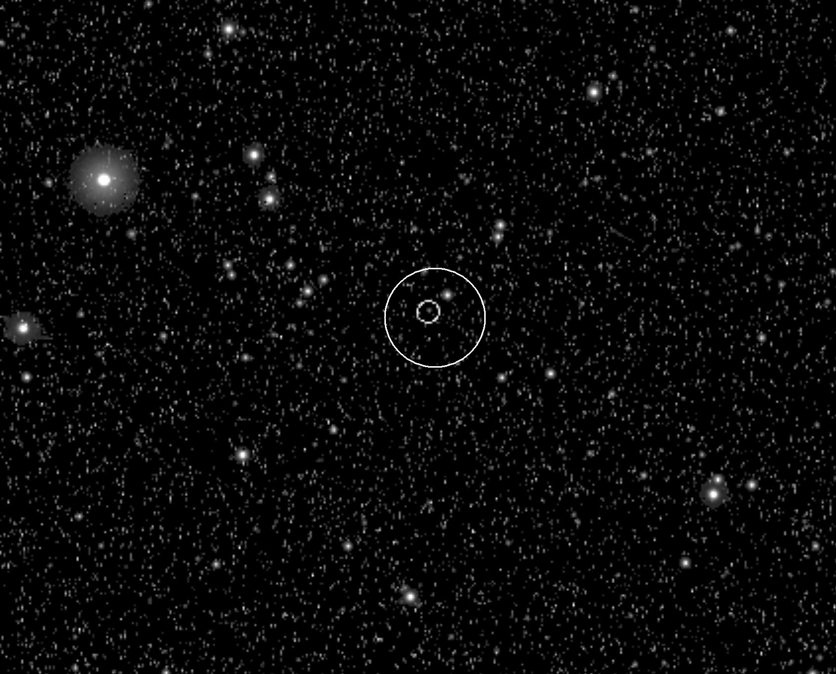

Šteins am Morgen des 4. August 2008 gesehen von Rosetta . Während die helleren Punkte Sterne darstellen, sind die kleineren weißen Punkte Artefakte der CCD-Kamera.
(Bild: ESA)

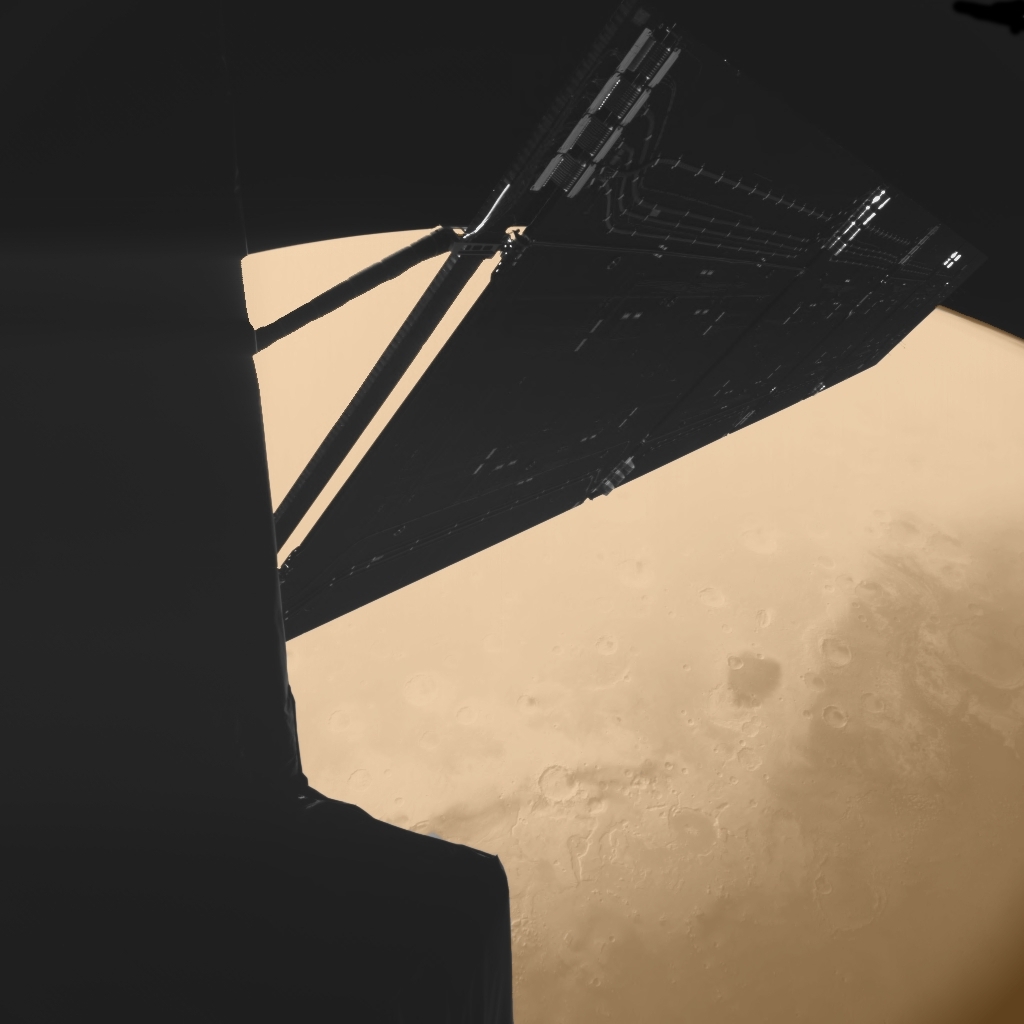

Berühmte und für die unbemannte Raumfahrt einzigartige Aufnahme: Lander Philae fotografiert ein Solarpaneel der Muttersonde Rosetta und dahinter Planet Mars während des Vorbeiflugs im Februar 2007.
(Bild: ESA)
Zuletzt hatte Rosetta selbst Informationen über den in Sichtweite kommenden Asteroiden gesammelt. Um die von der Erde aus nur ungenau bestimmbare Flugbahn von Šteins zu spezifizieren, hatten die ESA-Techniker die Sonde mehrmals pro Woche ein Bild des Zielobjekts mit der optischen Kamera machen lassen. Dadurch gelang es ihnen, die Genauigkeit bisheriger Daten deutlich zu verbessern.
“Je näher wir Šteins kommen, desto präziser wird unsere Kenntnis seiner Position relativ zu Rosetta sein”, sagte Trevor Morley, Leiter des Rosetta-Flugdynamik-Teams im Europäischen Weltraum-Kontrollzentrum ESOC in Darmstadt. “Dank der Rosetta-Kameras werden wir immer präzisere Messungen bekommen, die uns erlauben, Rosettas Orbit gegebenenfalls noch einmal zu justieren, um einen optimalen Vorbeiflug am Asteroiden zu gewährleisten.”
“Obwohl wir das nicht erwartet hatten, war der Asteroid bereits zu Beginn der aktuellen Bahnberechnung ständig zu sehen und das trotz der großen Distanz”, sagte Andrea Accomazzo, Rosetta-Flugleiter im ESOC. “Die außergewöhnliche Auflösung der Osiris-Kamera ermöglichte ausgesprochen scharfe Aufnahmen, was eine exakte Bahnberechnung von Šteins zuließ.”
Die Navigation über optische Aufnahmen ist nicht neu, sie wurde erstmalig im Jahr 1961 von Eugene F. Lally vom Jet Propulsion Laboratory unter dem Namen Mosaic Guidance for Interplanetary Travel beschrieben. Für die ESA bedeutet der Einsatz bei Rosetta aber eine Premiere, deren Erfolg vor allem auf die hohen Auflösungseigenschaften der Hauptkamera an Bord zurückzuführen ist. Zuletzt unternahm Rosetta am 14. August eine Kurskorrektur, welche die Geschwindigkeit der Sonde um 12,8 cm/s relativ zu Šteins veränderte und die sich anhand der neu berechneten Bahndaten des Asteroiden empfohlen hatte.
