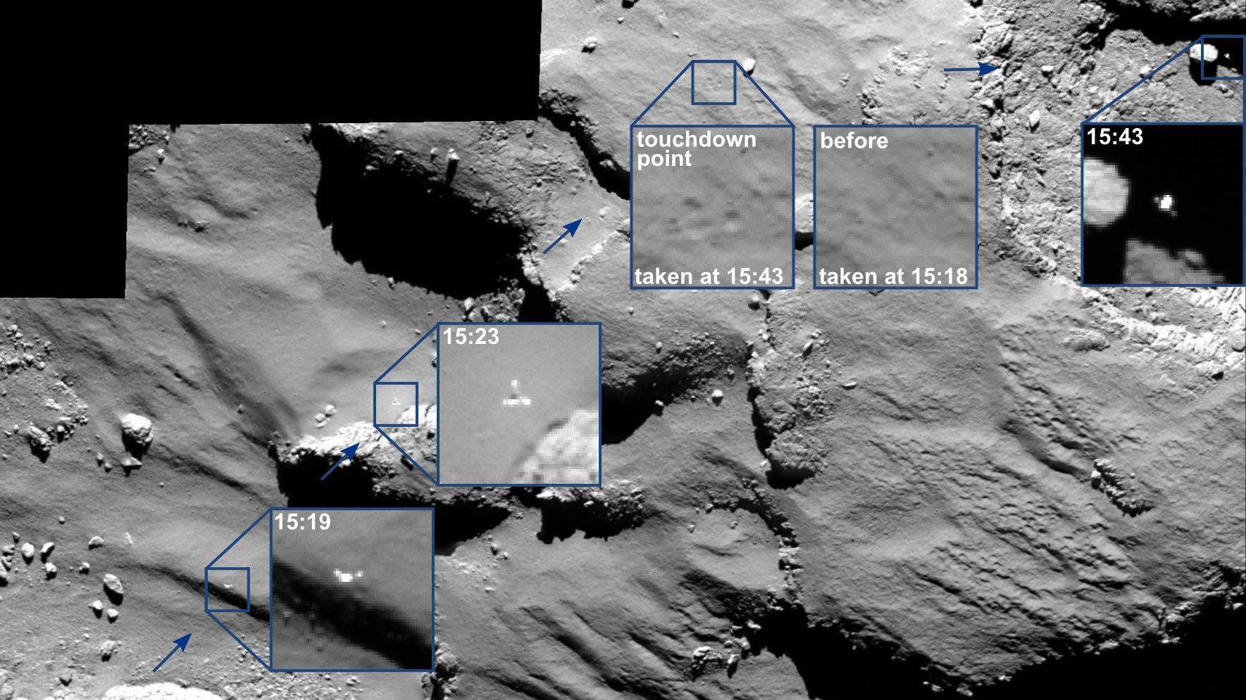

Die Landeprozedur von Philae wurde mit der an Bord des Orbiters Rosetta befindlichen OSIRIS-Kamera dokumentiert. Dabei konnte diese Kamera den Lander mehrfach abbilden. Das Landegestell von Philae - so die Auswertung der entsprechenden Telemetriedaten - konnte bei dem ersten Aufsetzen zwar einen Teil der kinetischen Energie aufnehmen. Dennoch 'prallte' Philae von der Kometenoberfläche ab und stieg zunächst wieder mit einer Geschwindigkeit von 38 Zentimetern pro Sekunde von der Oberfläche des Kometen auf. Im Rahmen dieses 'Steigfluges' erreichte der Lander eine Höhe von eventuell bis zu einem Kilometer über der Oberfläche und legte dabei einer horizontale Distanz von bis zu einem Kilometer zurück, bevor nach 110 Minuten eine zweite 'Landung' erfolgte. Auch dieser Aufprall hatte ein erneutes Abheben von der Oberfläche zur Folge. Dieser nächste 'Freiflug' erfolgte mit einer Geschwindigkeit von etwa drei Zentimetern pro Sekunde und dauerte diesmal nur noch etwa sieben Minuten. Das Einzelfoto ganz rechts in dieser Aufnahme zeigt den Lander zum Beginn des ersten 'Weiterfluges'. Der exakte Ort, wo Philae dann endgültig zum Stehen gelangte, konnte bisher noch nicht ermittelt werden. Als sicher gilt jedoch, dass dieser sich ebenfalls auf dem 'Kopf' des Kometen befindet und in etwa in der Umgebung des ehemals ebenfalls als potentielle Landeregion ausgewählten Bereiches "B" liegen dürfte.
(Bild: ESA, Rosetta, MPS for OSIRIS-Team MPS, UPD, LAM, IAA, SSO, INTA, UPM, DASP, IDA)
Landegestell von Philae – so die Auswertung
der entsprechenden Telemetriedaten – konnte bei
kinetischen Energie aufnehmen. Dennoch ‘prallte’
des Kometen auf. Im Rahmen dieses ‘Steigfluges
‘ erreichte der Lander eine Höhe von eventuell bis
110 Minuten eine zweite ‘Landung’ erfolgte.
‘Freiflug’ erfolgte mit einer Geschwindigkeit von etwa
Beginn des ersten ‘Weiterfluges’. Der exakte Ort, wo
jedoch, dass dieser sich ebenfalls auf dem ‘Kopf’
des ehemals ebenfalls als potentielle Landeregion ausgewählten Bereiches “B“ liegen dürfte.

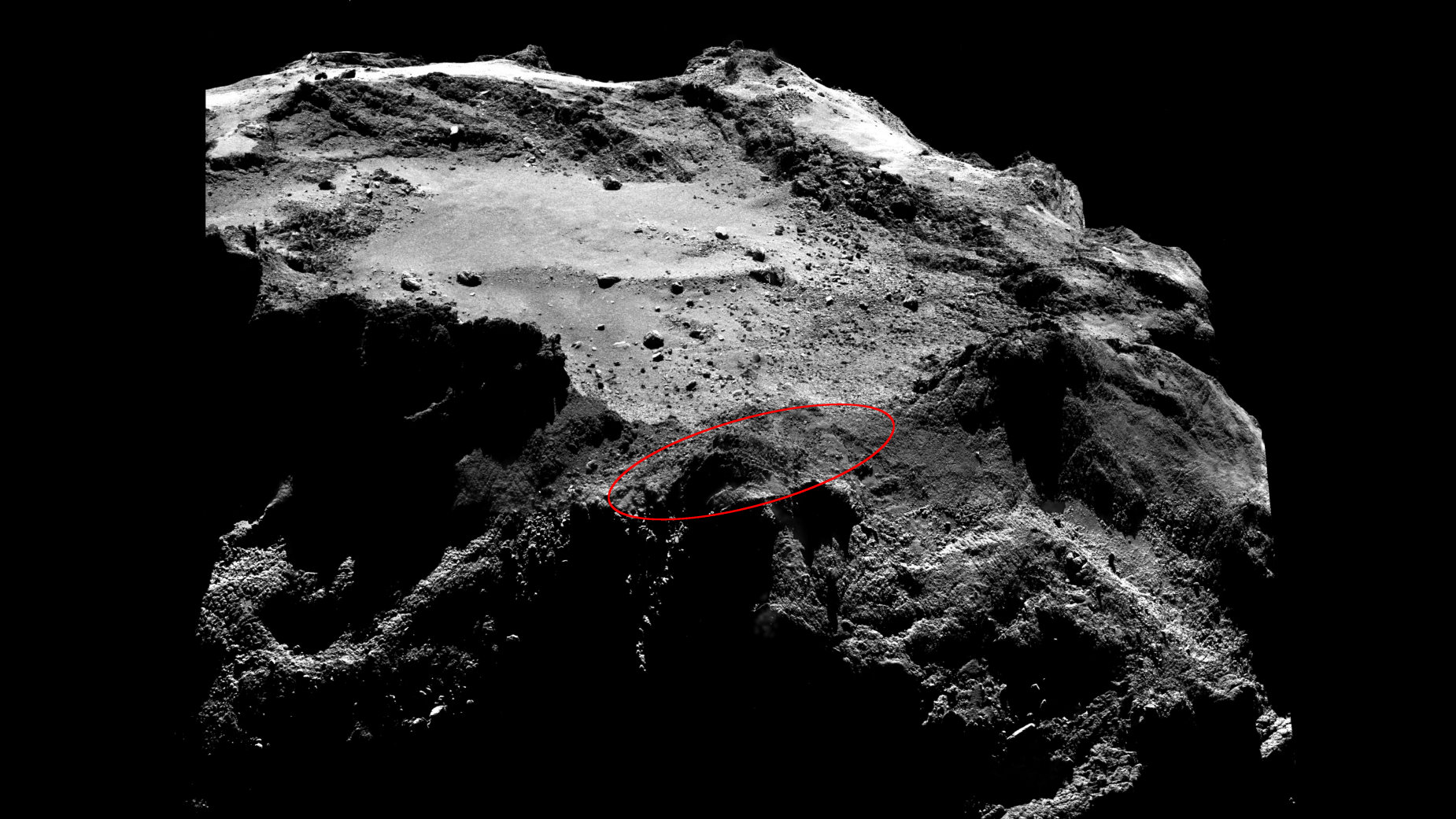

Diese Aufnahme wurde von der OSIRIS-Kamera am 13. Dezember 2014 angefertigt. Die eingezeichnete Ellipse markiert das wahrscheinliche Landegebiet von Philae, dessen exakter Standort immer noch nicht ermittelt werden konnte. Der Orbiter befand sich dabei einer Entfernung von 20 Kilometern über dem finalen Landegebiet von Philae. Der Lander würde aus dieser Entfernung lediglich etwa drei Pixel breit erscheinen.

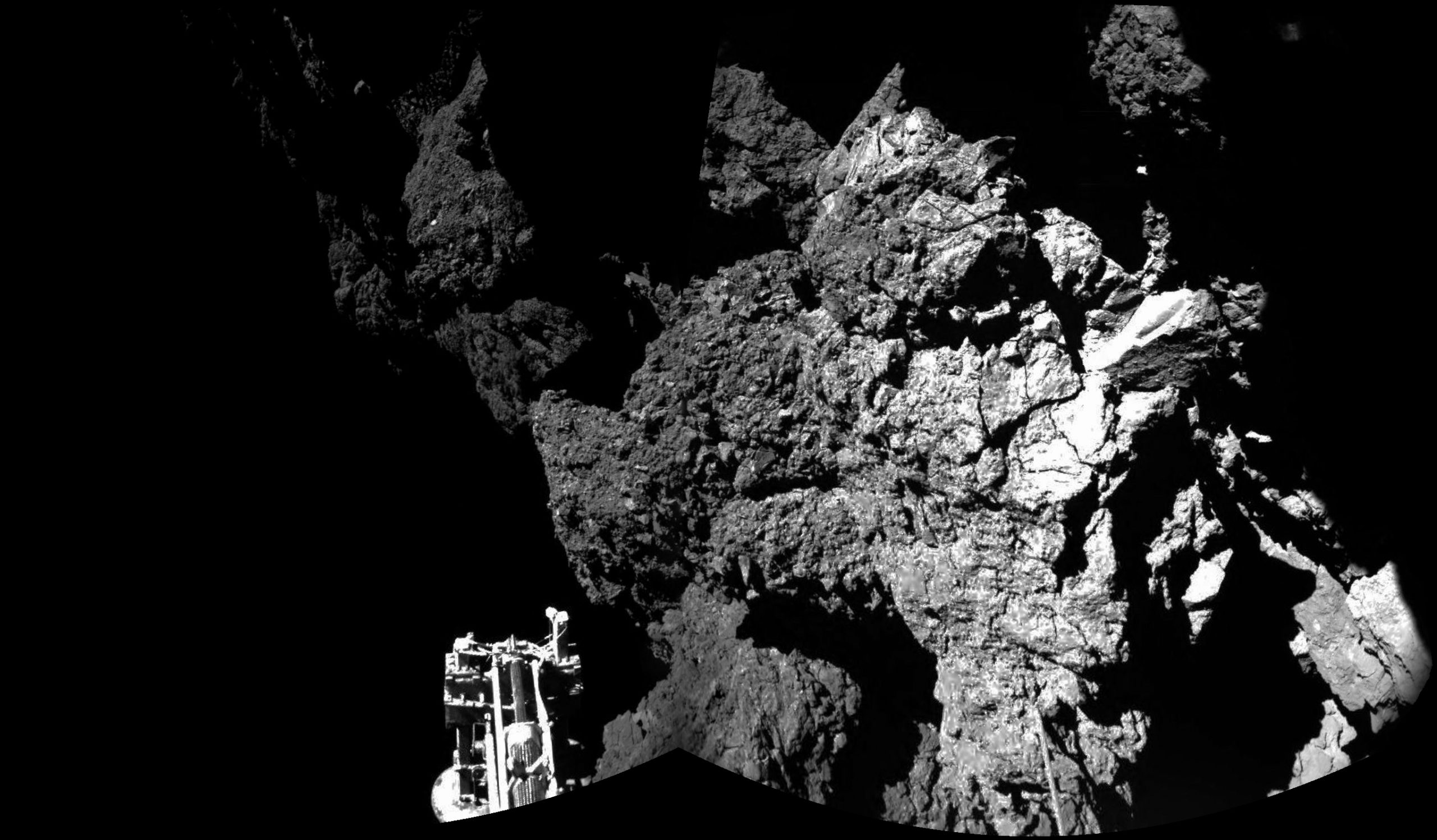

Diese Aufnahme fertigte die an Bord des Kometenlanders befindliche CIVA-Kamera am 12. November 2014 an. Im Bildvordergrund ist einer der drei Landefüße des Landers erkennbar.
(Bild: ESA, Rosetta, Philae, CIVA)

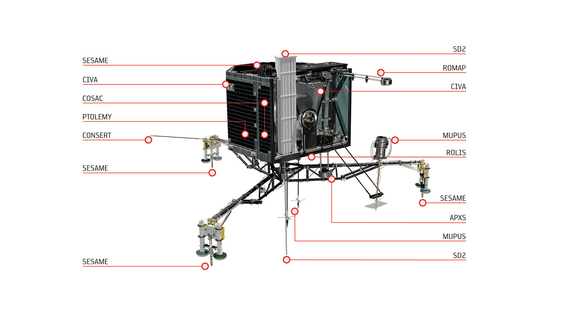

Insgesamt ist der Kometenlander Philae mit zehn wissenschaftlichen Instrumenten ausgestattet.
(Bild: ESA, ATG medialab)
