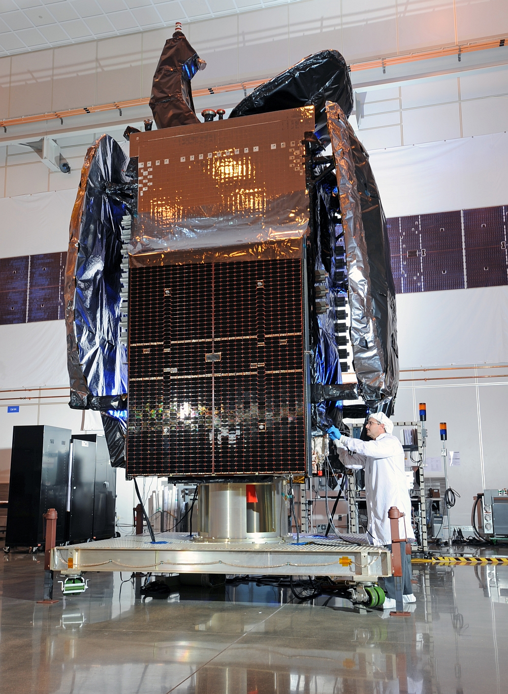

Das beim Start rund 3.138 kg Kilogramm schwere, von der Orbital Sciences Corporation (OSC) basierend auf dem Satellitenbus GEOStar-2 konstruierte Raumfahrzeug war am 3. Dezember 2013 auf einer Falcon-9-Rakete vom Startkomplex 40 der Cape Canaveral Air Force Station (CCAFS) im US-amerikanischen Bundesstadt Florida aus in den Weltraum gebracht worden. Nach fünf auf das Aussetzen folgende Brennphasen seines bordeigenen Apogäumsmotors hatte es eine geostationäre Umlaufbahn erreicht.
An Bord von SES 8 befinden sich 24 gleichzeitig betreibbare Ku-Band-Transponder mit einer zwischen 36 und 54 Megahertz umschaltbaren Bandbreite. Zusätzlich vorhanden ist ein im Ka-Band-Bereich arbeitendes Kommunikationssystem.
An zwei Seiten des Satelliten-Hauptkörpers befindet sich je ein aufklappbarer 2,5 x 2,7 Meter Antennenreflektor. Auf der im Regelbetrieb der Erde zugewandten Seite des Satelliten-Hauptkörpers befindet sich ein zusätzlicher, fix montierter Reflektor mit einem Durchmesser von 1,45 Metern. Alle drei in San Diego im US-amerikanischen Bundesstadt Kalifornien basierend auf Kompositmaterial hergestellten Antennenreflektoren lieferte Vanguard Space Technologies (Vanguard), ein 1994 gegründeter Zulieferer für die Luft- und Raumfahrtindustrie.
![Orbital Sciences Corporation (OSC)](https://www.raumfahrer.net/wp-content/uploads/2020/08/08022014150549_small_2.jpg)
(Bild: Orbital Sciences Corporation (OSC))

Die Energieversorgung der Satellitensysteme übernehmen zwei Solarzellenausleger von Alliant Techsystems Inc. (ATK) Goleta, Kalifornien, Typ Planar Unfolding Modular Array alias PUMA. Sie bestehen aus jeweils vier Segmenten und sind mit Galliumarsenidzellen ausgestattet. Der Speicherung von elektrischer Energie an Bord dienen zwei Lithiumionen-Akkumulatorensätze mit einer Kapazität von jeweils über 4.840 Wattstunden. Die Auslegungsbetriebsdauer von SES 8 im All beträgt mindestens 15 Jahre.
