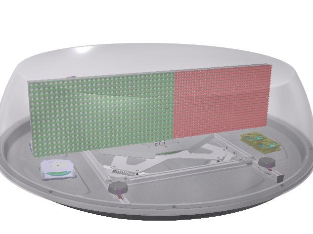

CAD-Ansicht der landmobilen Antenne unter einem Radom. (Grafik: EPAK GmbH)

EPAK garantiert jedoch nicht nur eine beständige Kommunikation auf den Weltmeeren, sondern auch von beweglichen Fahrzeugen jeglicher Art auf unwegsamen Gelände: So hat das Unternehmen für landmobile Anwendungen ein innovatives Ka-Band (Rx: 19,2 GHz bis 20,2 GHz; Tx: 29,0 GHz bis 30,0 GHz) Terminal mit planarem Horn-Antennen-Array im Portfolio.

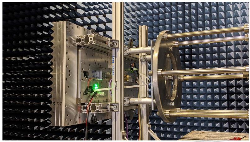

Tx-Apertur in der Messkammer. (Bild: EPAK GmbH)

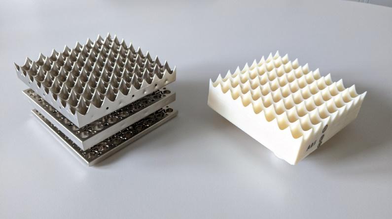

Die Anlage basiert auf einer Apertur bestehend aus modular zusammengesetzten metallisierten Kunststoffsegmenten. Im Spritzgussverfahren gefertigt und anschließend galvanisch metallisiert wird die Apertur aus einem Array von Hornantennen mit überlappenden Einzelaperturen gebildet.
Das planare Design ermöglicht ein flaches Antennenprofil, essentiell für ein Landfahrzeug. Außerdem bietet dieses ausreichend Gewinn zur Unterstützung sowohl kommerzieller geostationärer Kommunikationsservices als auch für solche, die mit kommenden LEO- und MEO-Konstellationen aufgebaut werden. Die aktive Ausführung der Empfangs-Apertur ermöglicht den Ausgleich der Verluste des Speisenetzwerkes und durch geeignete Phasenansteuerung ein elektronisches Beamforming. Die Nachführung wird sowohl elektronisch als auch mechanisch realisiert. Die integrierte elektronische Polarisationsumschaltung für Sende- und Empfangsbetrieb erlaubt einen möglichst flexiblen Einsatz. Die Anlage ist für “On The Move”-Anwendungen entwickelt worden und speziell für ein landmobiles Fahrprofil auf schwer zugängliches Gelände optimiert. Ein niedrig liegender Schwerpunkt sowie die kompakte Bauweise ermöglichen hohe Beschleunigungen.
Tx-Module der ULK-Apertur bestehend aus galvanisierten Spritzgussteilen. (Bild: EPAK GmbH)
