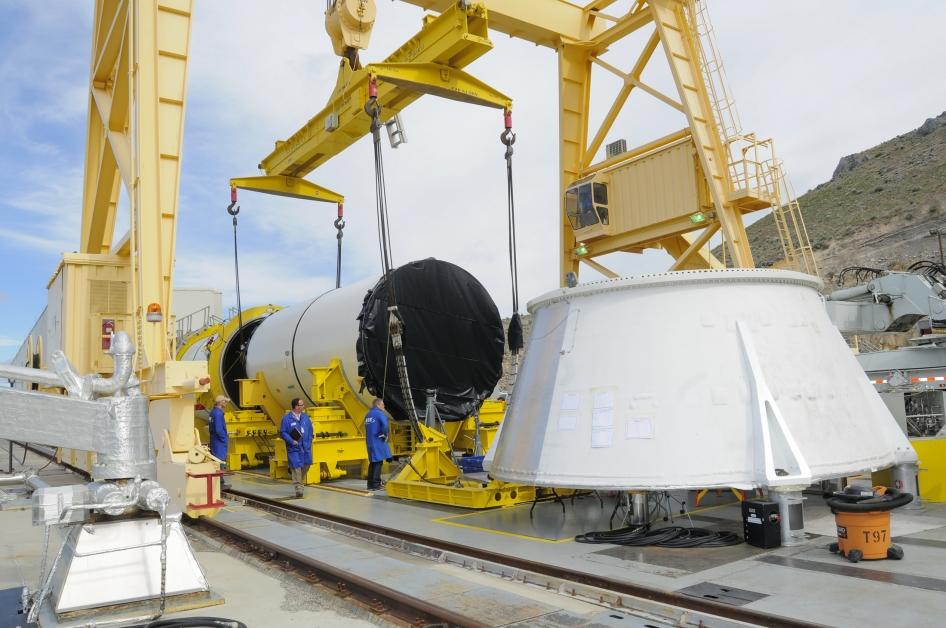

Der QM-1 Booster wird zusammengebaut.
(Bild: ATK)

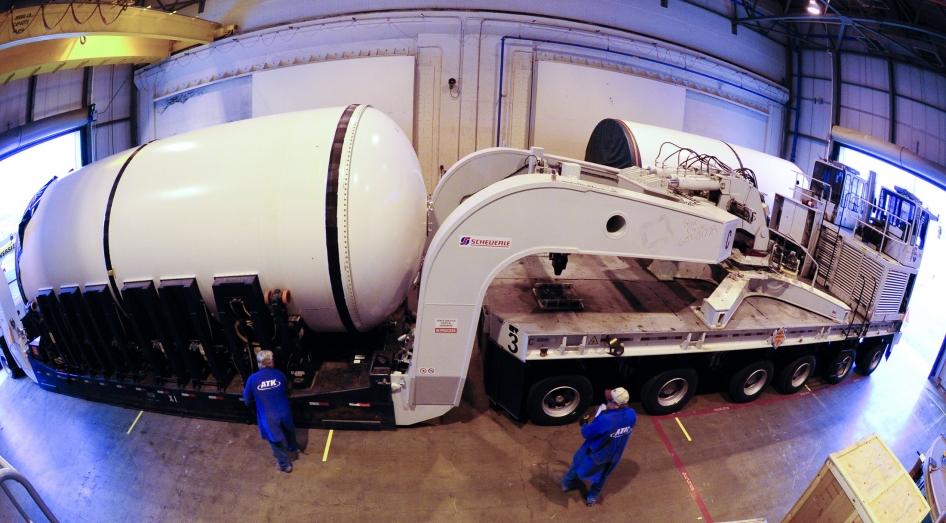

Ein Boostersegment für QM-1 wird auf einem Transporter verladen.
(Bild: ATK)

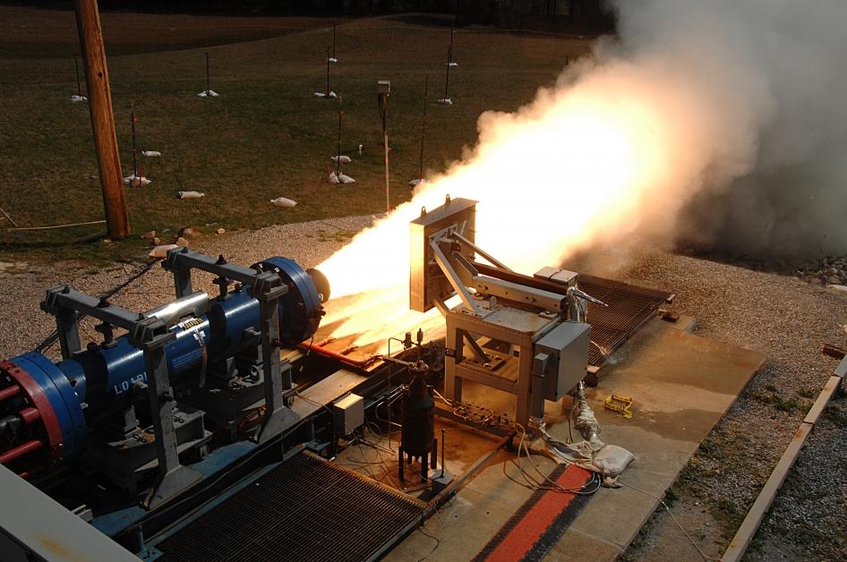

NASA
Ein Modell eines Feststoffboosters wird gezündet, um die neue Isolierung zu testen.

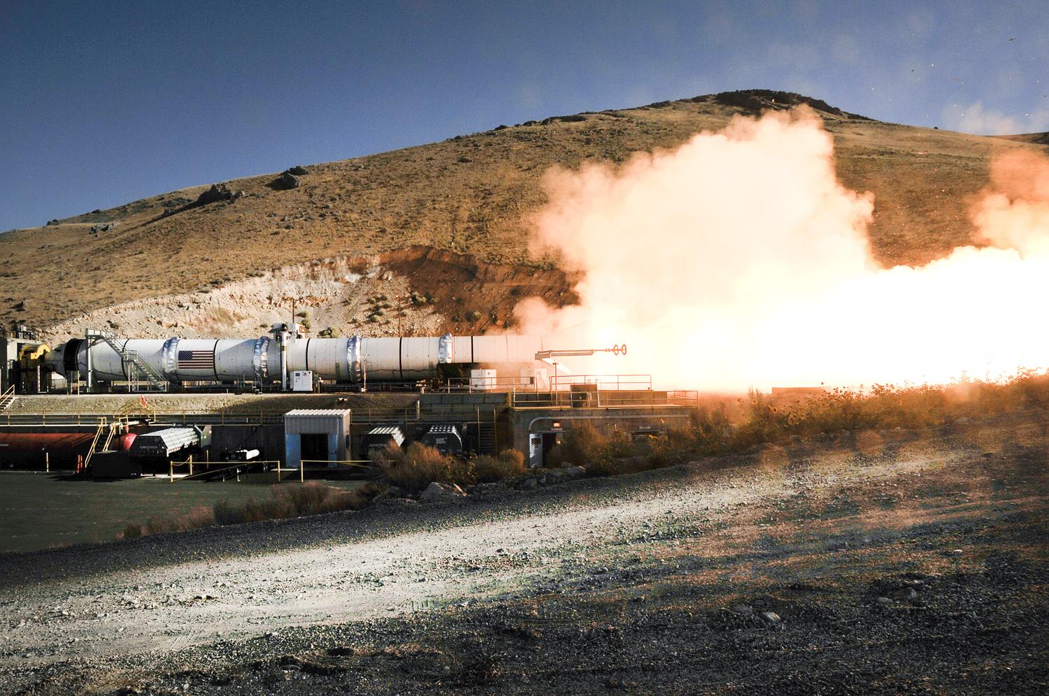

Eine Testzündung eines 5-Segmente Boosters.
(Bild: ATK)
