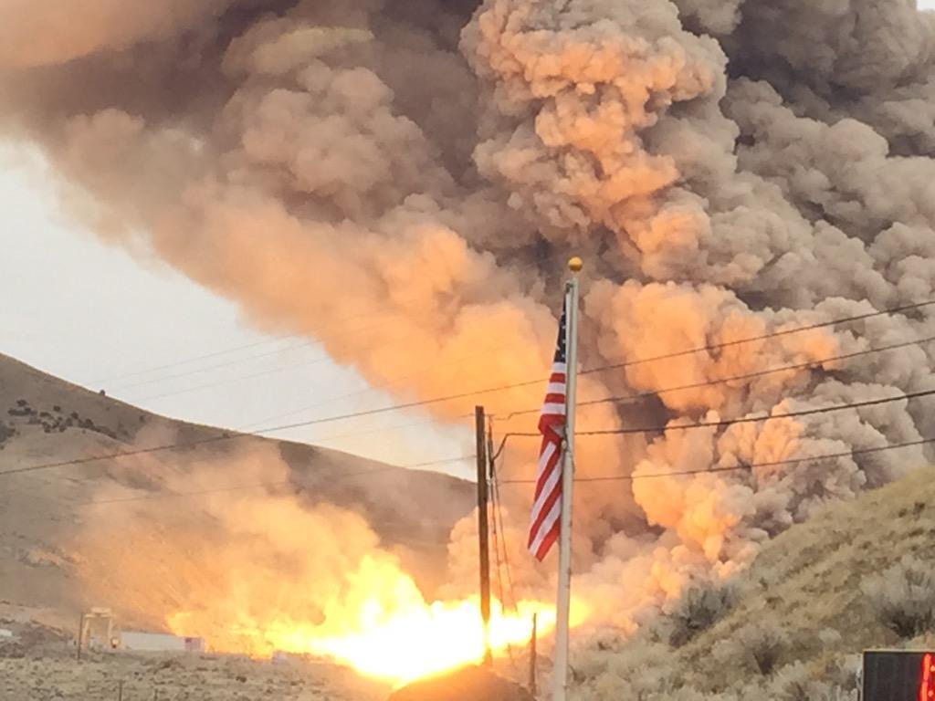

Am Mittwoch, dem 11. März 2015, testeten die US-amerikanische Weltraumbehörde NASA und der Hersteller des Feststoffmotors OrbitalATK zum ersten Mal einen 5-Segmente Feststoffbooster am Boden, wie er zur Verwendung in dem Space Launch System vorgesehen ist, der neuen Schwerlastträgerrakete der NASA.
Ein Beitrag von Martin Knipfer. Quelle: NASA TV, NASA, OrbitalATK, collectSpace.
![SLS auf Twitter](https://www.raumfahrer.net/wp-content/uploads/2020/08/11032015184840_small_1.jpg)
(Bild: SLS auf Twitter)

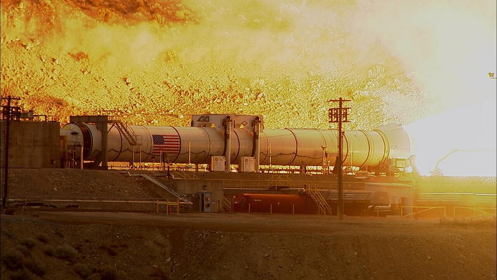

Für den Brennversuch im Teststand T-97 (Large Motor Static Firing Test Facility, Einrichtung für statische Brenntests großer Motore) auf dem Testgelände des Motorherstellers OrbitalATK in Promontory nördlich von Salt Lake City, Utah war der 5-Segmente Feststoffbooster in waagerechter Lage eingebaut. Der QM-1 genannte Feststoffbooster (QM steht für “Qualification Motor”) wurde am 11. März 2015 gegen 16:30 Uhr MEZ gezündet und brannte dann 122 Sekunden. Daten zum erzielten Schub, zum Verhalten der Schubvektorsteuerung, zum erzeugten Lärm und entstehenden Vibrationen wurden aufgezeichnet. Mehr als 534 Sensoren erfassten die gewünschten Informationen zu 106 verschiedenen Testthemen.
![SLS auf Twitter](https://www.raumfahrer.net/wp-content/uploads/2020/08/11032015184840_small_2.jpg)
Während des statischen Brennversuchs des zur Simulation von Startbedingungen bei warmem Wetter vorher auf rund 33 Grad Celsius aufgewärmten Motors sollte ein Schub von umgerechnet mehr als 14.000 Kilonewton erzeugt werden. Vorläufige Daten deuten auf einen Erfolg des Testes hin. Die in dem Booster verwendeten Segmentgehäuse waren zuvor bei zusammen 23 Missionen des Shuttle-Programms zum Einsatz gekommen, die untere Verkleidung des Boosters war sogar bei der ersten Space Shuttle-Mission STS-1 dabei. QM-1 dient zur Zertifizierung der Booster für den Flugeinsatz an der Seite der Hauptstufe des Space Launch Systems, der neuen Schwerlastträgerakete der NASA. Anfang 2016 soll zu diesem Zweck ein zweiter 5-Segmente Feststoffbooster am Boden testgezündet werden, er befindet sich bereits in der Herstellung.
