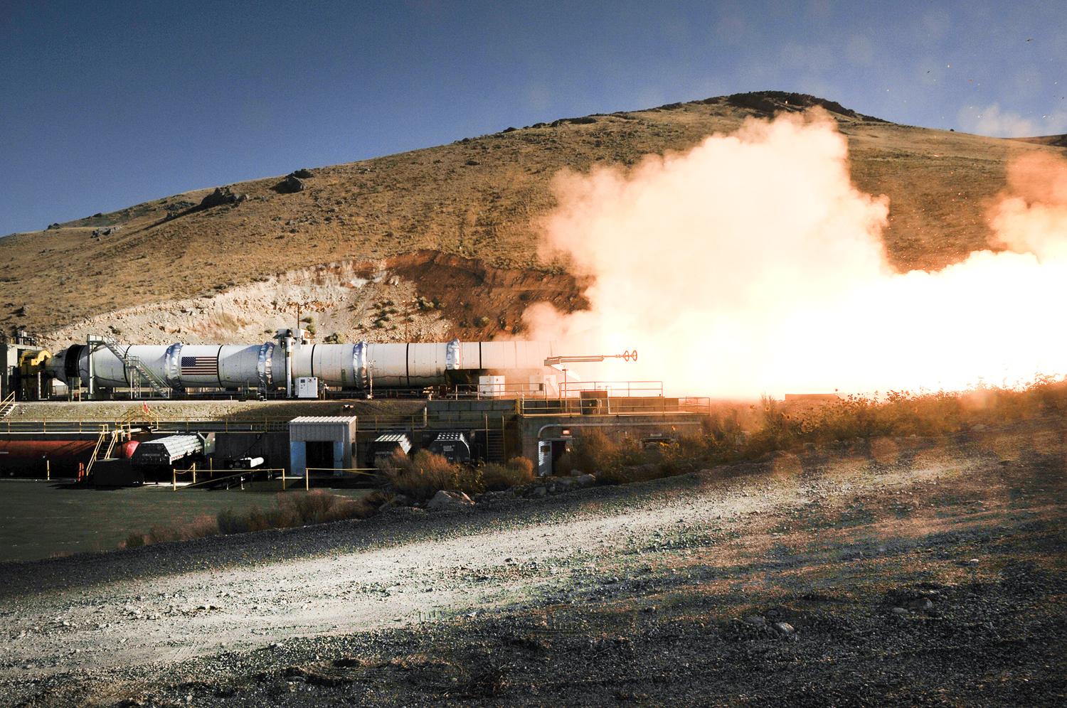

Ein 5-Segmente Feststoffbooster wird am Boden testgezündet.
(Bild: ATK)

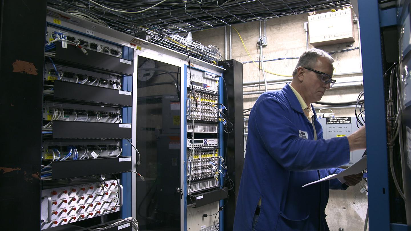

Ein Techniker arbeitet an den Avioniksystemen der 5-Segmentebooster.
(Bild: OrbitalATK)

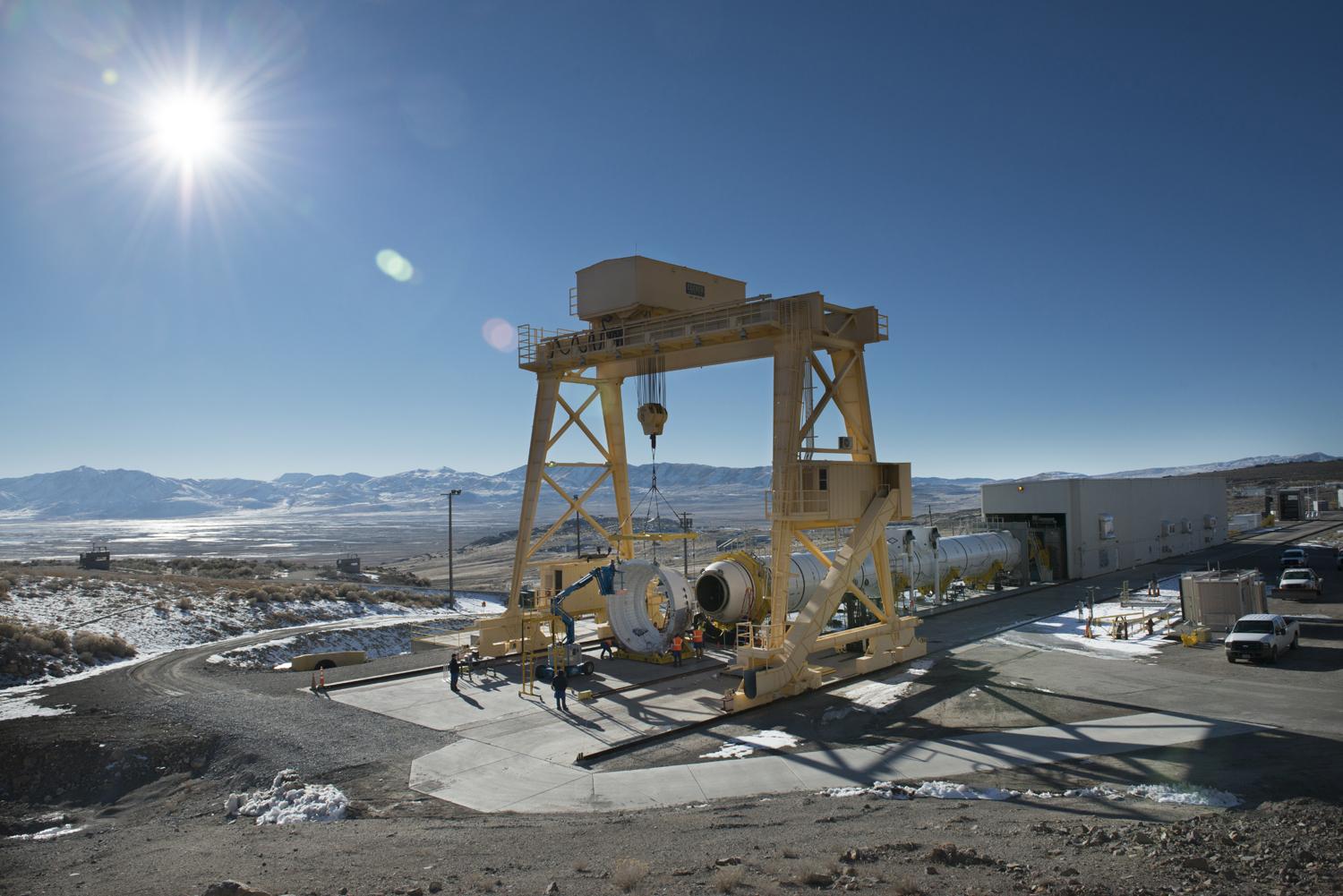

Zahlreiche Entwicklungsarbeiten wurden bereits für die 5-Segmente Booster durchgeführt: Modelle eines Boosters wurden testgezündet, Verkleidungen strukturellen Belastungstests ausgesetzt, die Avioniksysteme gebaut und getestet und vieles mehr. Im August 2014 wurde das Critical Design Review (CDR) der Booster abgeschlossen, eine rigorose Überprüfung des Designs, bei der die endgültige Auslegung festgelegt wurde. Nun konzentrieren sich die Arbeiten bezüglich der Booster auf die Zertifizierung für den Flugeinsatz. Anfang Februar wurden die Avioniksysteme der Booster von der Herstellerfabrik in Clearfield, Utah zum Marshall Space Flight Center der NASA im US-Bundesstaat Alabama überführt. Dort sollen integrierte Tests zusammen mit den Avioniksystemen der Hauptstufe des SLS stattfinden. Um das Gesamtdesign der Booster unter realistischen Bedingungen zu überprüfen, steht nun jedoch ein wesentlich beeindruckenderer Test an: Eine Testzündung eines vollständigen 5-Segmente Boosters am Boden.
OrbitalATK
Der fast fertige Booster für QM-1 auf dem Teststand.
(Bild: OrbitalATK)
Dieser Test –QM-1 für Qualification Motor 1 genannt- soll auf dem Teststand T-97 des Geländes des Herstellerunternehmens OrbitalATK im US-Bundesstaat Utah stattfinden. Die einzelnen Segmente des Motors wurden bereits 2012 nach der Herstellung zu dem Teststand transportiert und dort zu einem fertigen Booster zusammengebaut. Drei Testzündungen eines 5-Segmente Feststoffboosters wurden bereits problemlos im Rahmen der Ares-Entwicklungsarbeiten durchgeführt: DM-1 2009, DM-2 2010 und DM-3 2011. Bei den Vorbereitungen von QM-1 trat jedoch ein Problem auf: Lücken zwischen der Isolierung und dem festen Treibstoff wurden in einem Treibstoffsegment gefunden. Nach fast anderthalb Jahren wurde jedoch dieses Problem durch eine Änderung der Formel der Isolierung behoben, die Vorbereitungen konnten weitergehen. Inzwischen sind diese Arbeiten weitgehend abgeschlossen, momentan ist die Testzündung für den 11. März um 9:30 Ortszeit (17:30 MEZ) geplant. Bei QM-1 wird der Motor auf 32,8° Celsius erwärmt und 122 Sekunden lang in waagerechter Ausrichtung gezündet. Mehr als 534 Messinstrumente werden Daten zu insgesamt 103 Designthemen sammeln. Der Test wird live auf NASA TV übertragen, auch auf raumfahrer.net und im Raumcon-Forum erfahren Sie natürlich alles über diesen Test. Anfang 2016 soll eine zweite Testzündung eines 5-Segmente Feststoffboosters stattfinden, genannt QM-2.

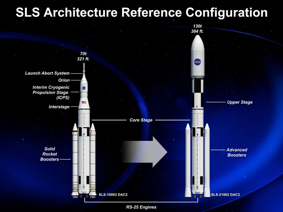

Die geplante Weiterentwicklung des SLS vom Block I (links) zum Block II (rechts) -Illustration.
Bis mindestens 2025 wird der 5-Segmente Feststoffbooster in dem SLS zum Einsatz kommen. Danach plant die NASA, eine stärkere Version des Space Launch System zu starten: Den Block II. Ist bereits die anfängliche Variante des SLS mit einer Nutzlast von 70 Tonnen in einen niedrigen Erdorbit leistungsfähiger als jede andere Rakete, die gegenwärtig im Einsatz ist, so wird das SLS Block II über eine unglaubliche Nutzlast von 130 Tonnen in einen niedrigen Erdorbit verfügen. Bei dieser leistungsfähigen Trägerrakete werden dann vermutlich neue Booster zum Einsatz kommen. Für solche haben verschiedene Raumfahrtunternehmen bereits Vorschläge eingereicht, die NASA hat jedoch noch nicht das Design festgelegt. Trotzdem finden bereits Arbeiten der entsprechenden Firmen statt, deren Ziel es ist, wichtige Technologien für die Booster zu demonstrieren.

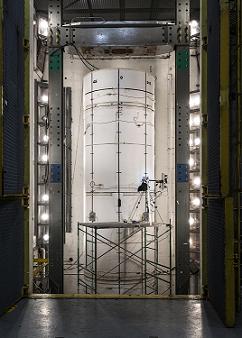

Die Hülle des CfK-Boostersegments vor dem Test.
(Bild: OrbitalATK)

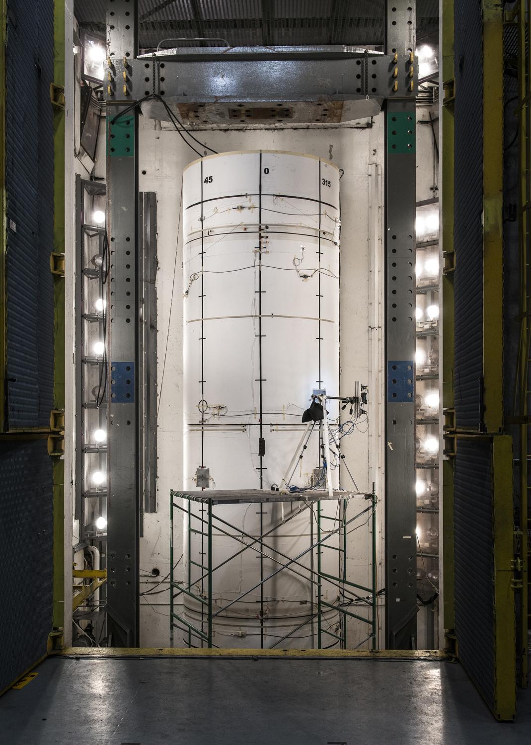

Zahlreiche Arbeiten wurden bereits zu Batman durchgeführt, um Technologien zu demonstrieren und Erfahrungen zu sammeln: 2013 begannen Windtunneltests der neuen Spitze, verschiedene Formeln für den neuen Treibstoff wurden untersucht und ein erster Prototyp der CfK-Hülle wurde gefertigt. Nun wurde in Promtory, Utah eine solche Hülle strukturell getestet, um die Stabilität zu überprüfen. Dazu wurde eine CfK-Hülle Kräften von etwa 2000 N pro Quadratzentimeter ausgesetzt, wesentlich mehr, als sie jemals bei einem Flug erfahren würde. Dann brach die etwa 2,3 Meter im Durchmesser und ungefähr 7,6 Meter in der Länge messende Hülle, und zwar innerhalb eines Prozentes der Vorhersagen. 112 Kanäle von Messinstrumenten sammelten Daten über den Test. Vorher wurde die Hülle an mehreren Stellen vorsätzlich beschädigt, wodurch bestätigt wurde, dass auch ein beschädigter Booster den strukturellen Belastungen standhält. Außerdem können nun durch die Daten Hüllen aus Verbundwerkstoffen mit Metallhüllen verglichen und Computermodelle nachgeschärft werden.

Das Space Launch System ist der neue Schwerlastträger der NASA. Er basiert zu großen Teilen auf dem 2011 außer Dienst gestellten Space Shuttle: So werden die Hauptstufe aus dem External Tank des Shuttles, die 5-Segmente Booster aus den SRBs und die RS-25 Triebwerke aus den SSMEs entwickelt. Es wird drei Varianten des SLS geben: Die Block I Version wird lediglich eine leicht modifizierte Version der DCSS (Delta Cyrogenic Second Stage) als Oberstufe haben. Mit ihr soll der Erstflug EM-1 erfolgen. Block IB wird über die wesentlich stärkere EUS (Exploration Upper Stage)-Oberstufe verfügen. Bei Block II handelt es sich um die stärkste Variante des SLS, seine Oberstufe wird ebenfalls die EUS sein; die Feststoffbooster werden durch verbesserte Booster ersetzt, ihr Konzept ist jedoch noch nicht festgelegt, obwohl bereits verschiedene Vorschläge zu neuen Flüssig- oder Feststoffboostern existieren. Der Erstflug des SLS ist nicht später als im November 2018 mit der Mission EM-1 (Exploration Mission 1) geplant, bei der das neue NASA-Raumschiff Orion noch unbemannt zum Mond fliegen wird. Weitere SLS-Missionen sollen bemannte Marsflüge in den 2030ern vorbereiten, jedoch hat der US-Kongress immer noch keine dieser Missionen bewilligt, obwohl er als Unterstützer des SLS gilt.
