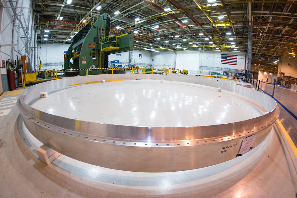

Auch wurde im Zuge von Key Decision Point C festgehalten, dass bereits erste Komponenten gefertigt wurden, die tatsächlich bei dem SLS-Erstflug zum Einsatz kommen sollen. Es handelt sich dabei um Ringe, die mithilfe von Rührreibschweißen in der Michoud Assembly Facility (MAF) in New Orleans gefertigt wurden. Diese Ringe werden in der Hauptstufe des SLS verwendet. Sie dient dazu, in zwei großen Tanks den flüssigen Treibstoff aufzubewahren. In diesen Tanks kommen die Ringe nun zum Einsatz: Sie dienen dazu, den zylinderförmigen Teil des Tanks mit dem kuppelförmigen Tankdom zu verbinden. Neben der Verbindung verleihen sie den Tanks auch zusätzliche Stabilität.

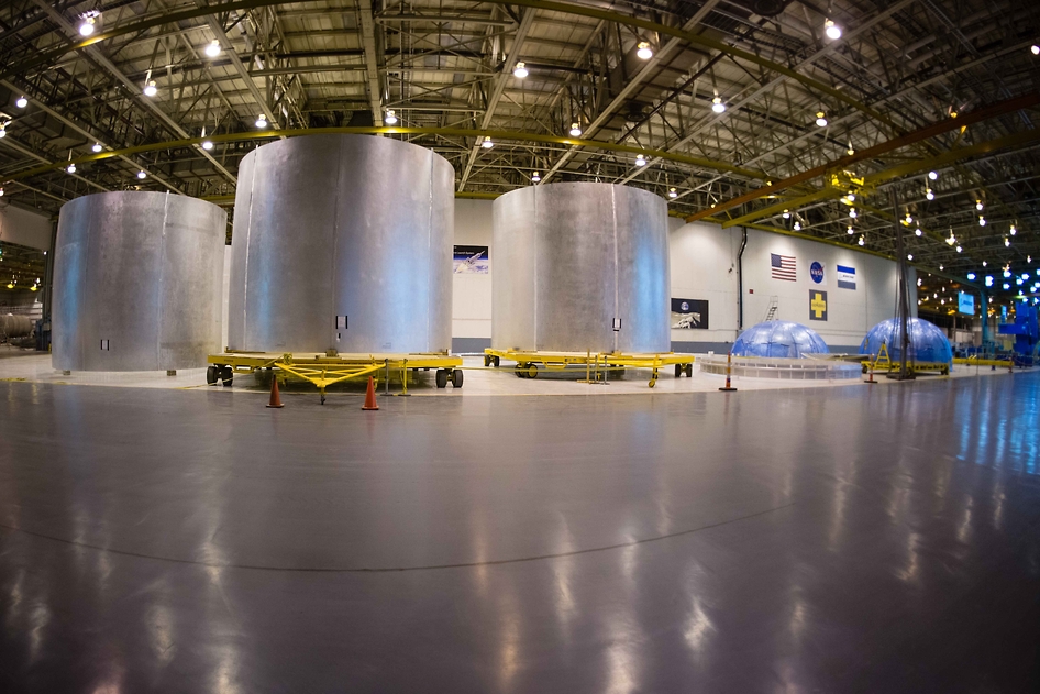

Zehn der besagten Zylinder der Tanks wurden ebenfalls bereits gefertigt. Dafür wurden Platten aus Aluminium gewölbt und an den Enden miteinander verschweißt. Diese Zylinder sollen jedoch noch nicht bei dem Erstflug zum Einsatz kommen, sie dienen nur zu Qualifikationszwecken, wie etwa einer Testversion des LH2 (flüssiger Wasserstoff)-Tanks.

Dafür sollen in dem Vertical Assembly Center des MAF, eine gewaltige Maschine zur Fertigung des LH2-Tanks, die Ringe, Dome und Zylinder alle miteinander verbunden werden. Tests der Tanks werden vermutlich nächstes Jahr beginnen, Tests der gesamten Hauptstufe, die auch eine Testzündung der vier RS-25 Triebwerke beinhalten werden, sind gegenwärtig für Ende 2016/Anfang 2017 auf dem B-2 Teststand des Stennis Space Centers in Mississippi geplant.

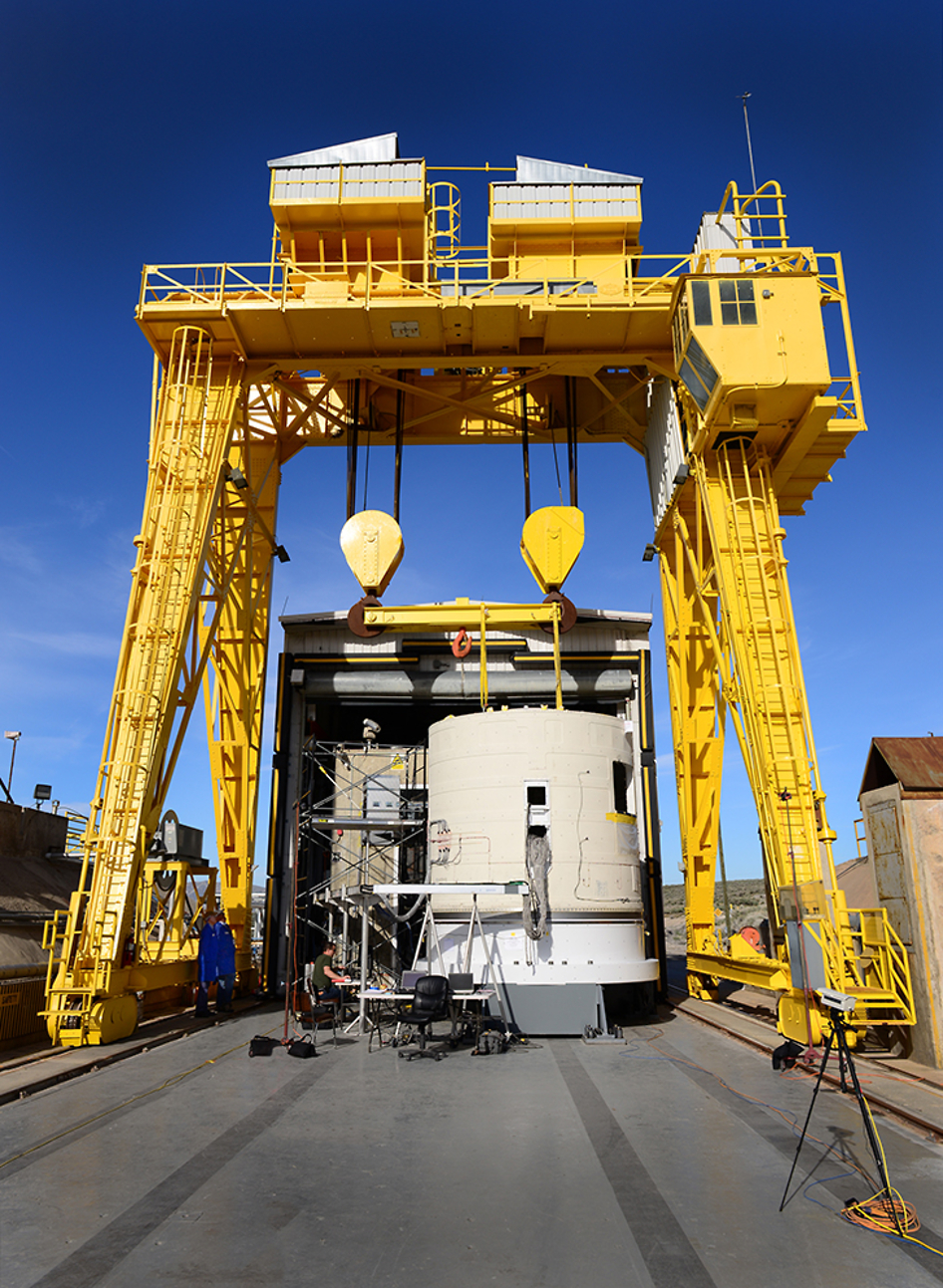

Diese Tests werden hauptsächlich strukturelle Tests sein, bei denen die Tanks mit Treibstoff befüllt und dann unterschiedlichen Belastungen ausgesetzt werden, die bei dem Flug des SLS zu erwarten sind, ausgesetzt werden. Doch nicht nur die gewaltige Hauptstufe, sondern auch die beiden Feststoffbooster, die an ihr seitlich angebracht sind, werden während des Fluges enorme strukturelle Belastungen erfahren. Deshalb wurde Anfang August erneut (es gab bereits im Mai erste Tests) die obere Verkleidung der Booster getestet. Strukturelle Tests an ihr sind aus dem Grund so wichtig, dass die obere Verkleidung mit der Hauptstufe verbunden ist. Deshalb wird an ihr der immense Schub der Feststoffbooster auf die Hauptstufe übertragen. Aus diesem Grund stellt die obere Verkleidung ein kritisches, strukturell stark beanspruchtes Teil dar. Sie befindet sich über dem mit Feststoff gefüllten Motor und enthält die Avionik der Booster, die für den Einsatz am SLS verbessert wurde. Die Tests liefen derart ab, dass man verschieden starke Kräfte auf das Objekt ausübte und so verschiedene Flugszenarien simulierte. MarsDas CDR der Booster wurde ebenfalls Anfang August abgeschlossen, nun bereitet die Herstellerfirma ATK eine erste Testzündung des neuen 5-Segmente Boosters am Ende dieses Jahres vor, genannt QM-1 für Qualification Motor 1.

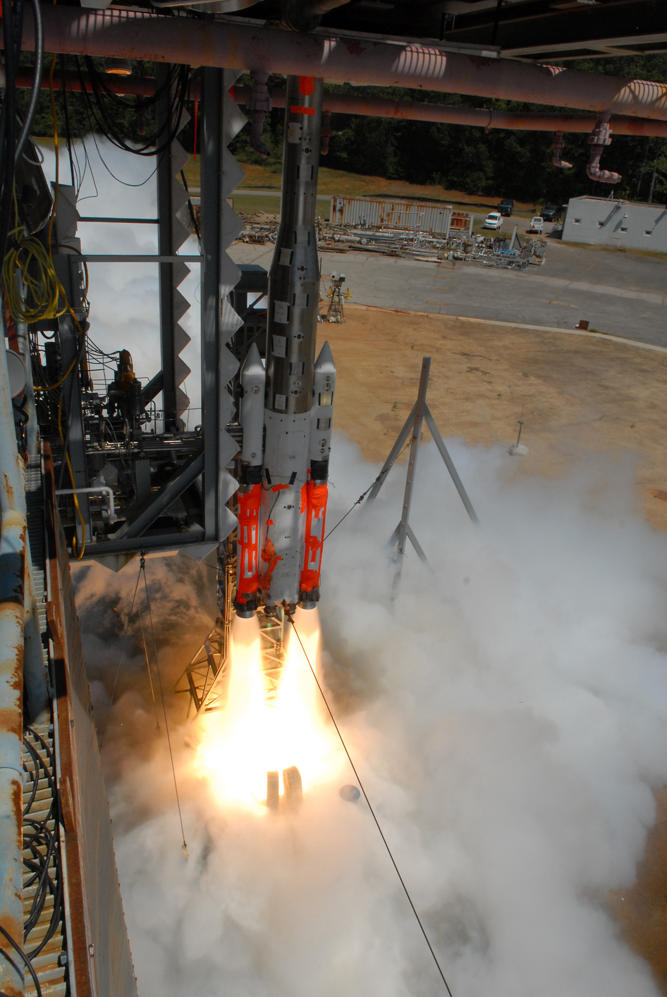

Eine solche Zündung eines einzelnen Feststoffbooster wird bereits enormen Lärm verursachen, ist jedoch kein Vergleich zu dem Geräuschpegel bei dem Start des gesamten SLS. Die Schallwellen während des Starts könnten sogar derart energiereich sein, dass sie das SLS beschädigen. Um das zu verhindern, erforscht die NASA in dem Marschall Space Flight Center Technologien, um den Schallpegel während dem Start des SLS zu senken. Für diese Tests werden vier voll funktionstüchtige Flüssigkeits- und zwei Feststofftriebwerke eines 1:20 Modell des SLS gezündet, wie bei dem realen Träger. Das Modell kann in verschiedenen Höhen angebracht werden um herauszufinden, wie stark die Geräuschbelastung bei verschiedenen Abständen zur Startrampe ist. An dieser simulierten Startrampe ist ein System angebracht, welches Wasser zur Unterdrückung von Schallwellen verprüht. Durch die Analyse der Daten, die während dieser Tests gesammelt werden, kann das Design des Sound Suppression Systems auf der realen Startrampe verbessert werden.
Die Testzündung am 28. August –insgesamt die 34. – diente dazu, den Geräuschpegel des SLS zu bestimmen, wenn es sich etwa 50 m über der Startplattform befindet. Die Tests mit dem Modell sind fast abgeschlossen, sie begannen im Januar und sollen im Herbst enden. Die zuständigen Ingenieure sind mit den erreichten Ergebnissen zufrieden.
