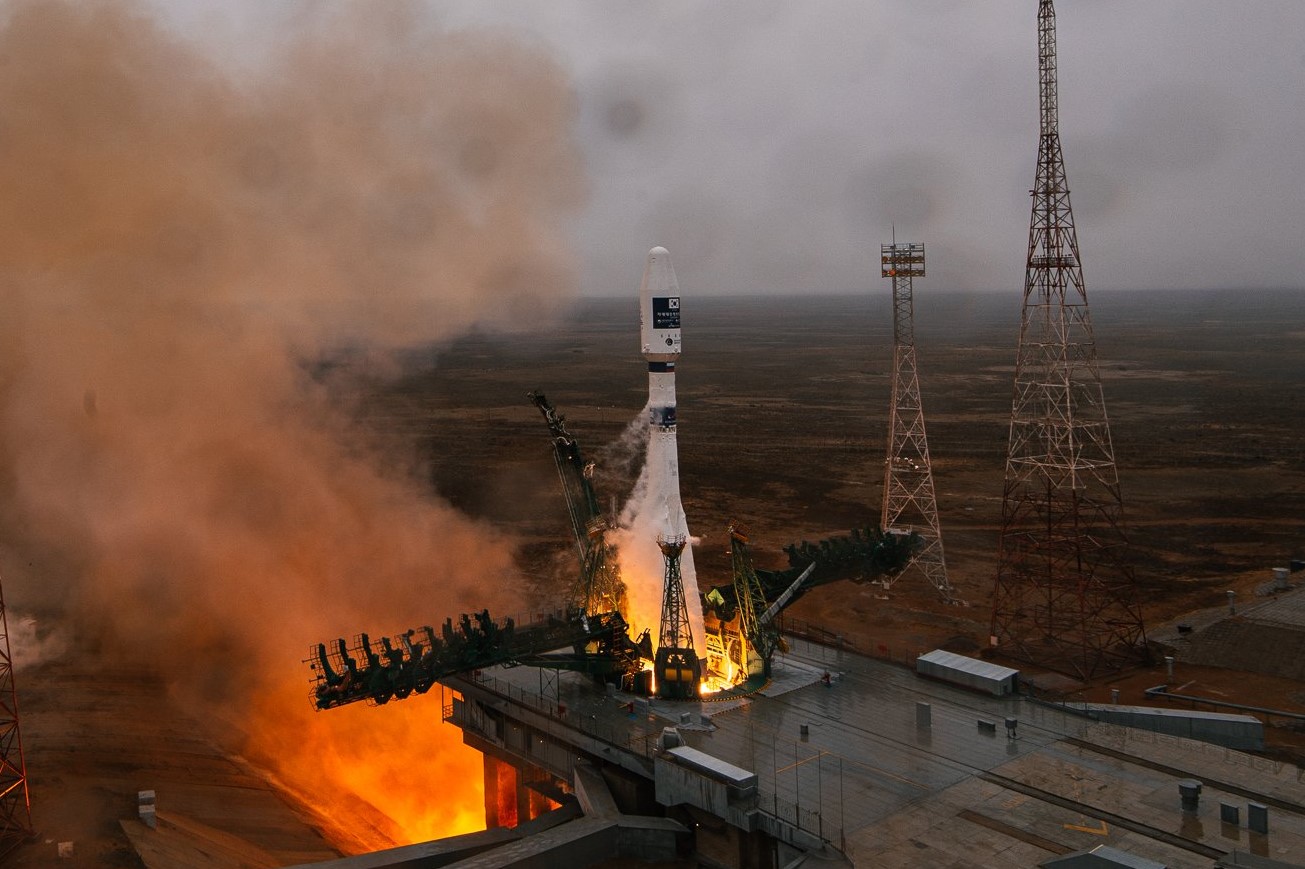

Trotz Regen hebt die Sojus-2 pünktlich in Baikonur ab.

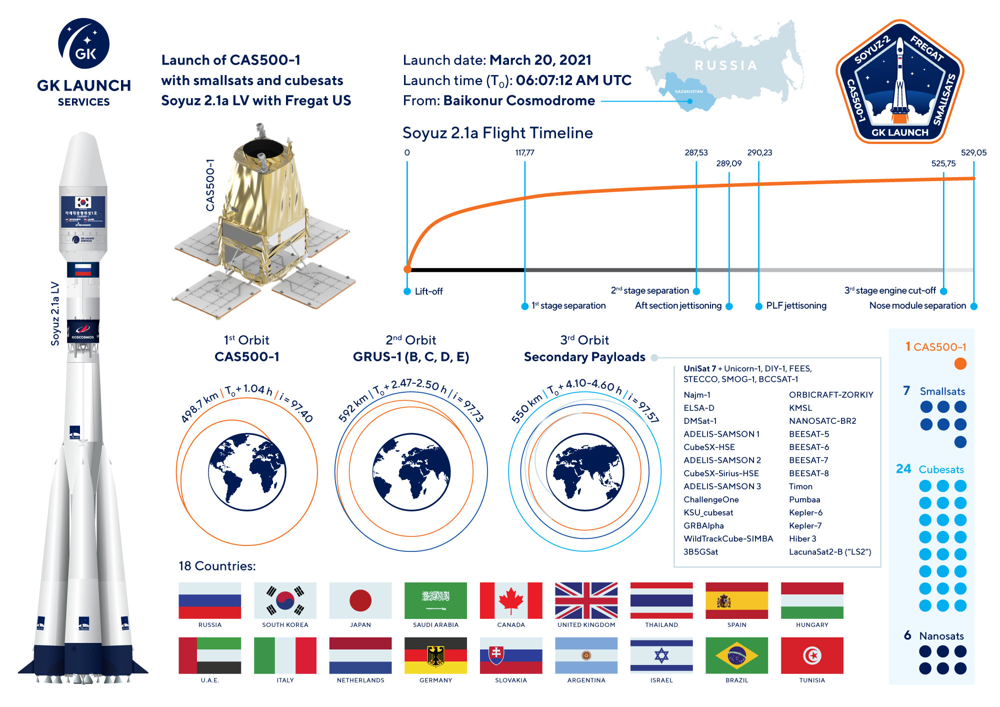

Übersicht der transportierten Satelliten, ihrer Herkunft und ihrer Zielorbits.
