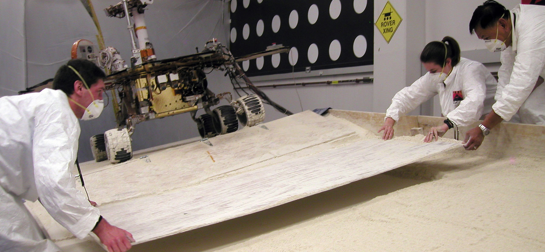

Um diesem Umstand Rechnung zu tragen, wird in Pasadena seit Mitte August auch ein zweiter Testrover, der sogenannte SSTB-Lite, eingesetzt, welcher nur über etwa ein Drittel des Gewichts von Spirit verfügt. Wie bereits zuvor mit dem schwereren SSTB-Testrover wurden mit diesem leichteren Modell sämtliche erdenklichen Fahrmanöver durchexerziert und anschließend ausgewertet. Durch den Vergleich der Auswirkungen der absolvierten Fahrmanöver dieser beiden unterschiedlich schweren Testrover erhofft man sich am JPL Aufschluss darüber, wie die unterschiedliche Schwerkraft auf Erde und Mars das zu erwartende Fahrverhalten beeinflussen könnte. “Es gibt keinen perfekten Vergleich für die Situation von Spirit hier unten auf der Erde”, so John Callas, der für die beiden Marsrover verantwortliche Projektmanager vom JPL. “Auf dem Mars existiert eine geringere Schwerkraft, eine nur sehr dünne Atmosphäre und es gibt keine Feuchtigkeit im Boden.” Deshalb gehe man sehr vorsichtig und bedacht vor und erprobe alle zur Verfügung stehenden Möglichkeiten. “Es besteht eine sehr reale Möglichkeit, dass Spirit nicht in der Lage sein wird, sich aus der Sandfalle zu befreien und wir wollen dem Rover dabei die beste Chance geben.”

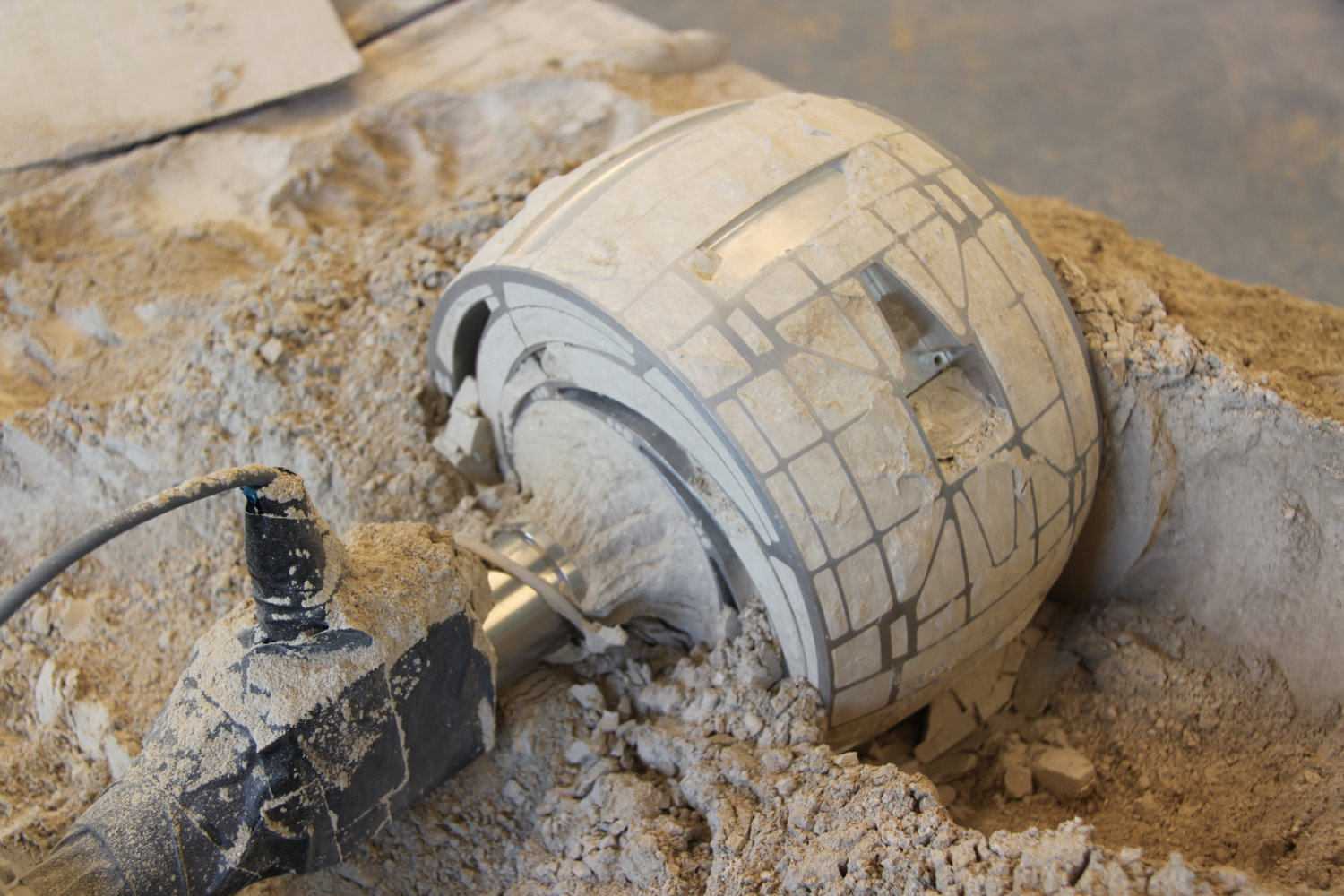

Parallel dazu finden auch in Bremen am dortigen DLR-Institut für Raumfahrtsysteme Untersuchungen in einer speziellen Einzelrad-Testanlage statt. Dr. Lutz Richter, welcher für die Durchführung der dortigen Tests verantwortlich ist, erläutert die Vorzüge der Bremer Anlage: “Dieser Teststand hat den Vorteil, dass wir das Gewicht, das auf das Rad wirkt, genau so einstellen können, wie es auf dem Mars tatsächlich ist. Außerdem können wir mit unserer Anlage die Kräfte, die auf das Rad wirken, wie zum Beispiel die Vortriebskraft, das heißt die Kraft, mit der sich der Rover tatsächlich fortbewegt, exakt messen.”

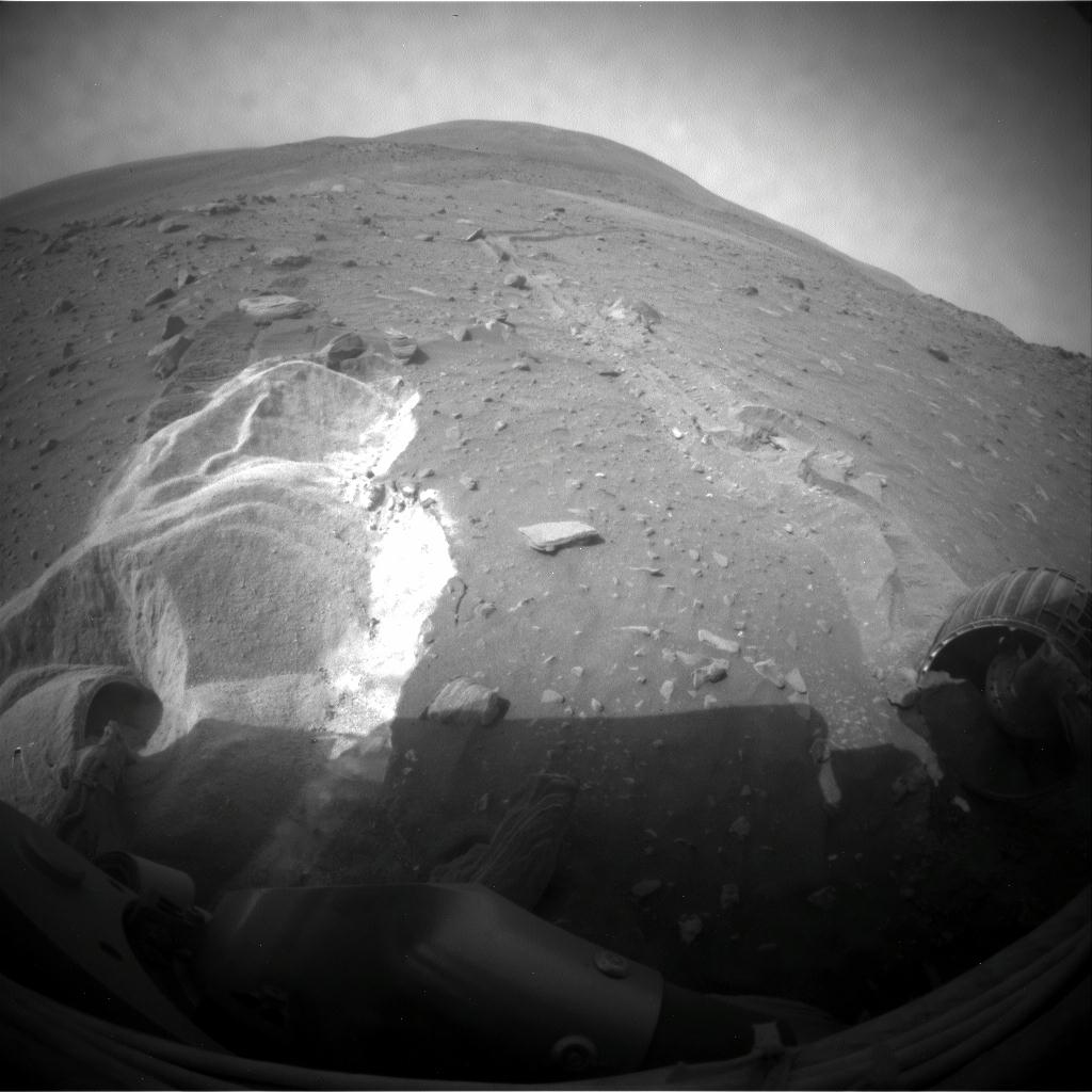

Bei der Auswertung der bisher gesammelten Daten über den Untergrund, auf welchem der Rover sich zur Zeit befindet, stellte sich heraus, dass Spirit nur mit sehr viel Pech in seine momentane Situation geraten ist. Die drei Räder auf der linken Roverseite, welche auch tiefer eingesunken sind als die Räder der rechten Seite, sind im Laufe der letzten Fahrten über den Rand eines Mini-Kraters geraten. Dieser mittlerweile als “Scamander-Krater” benannte Krater hat eine Ausdehnung von vielleicht acht Metern, ist lediglich etwa 30 Zentimeter tief und zum Leidwesen der für die Steuerung von Spirit verantwortlichen Roverdriver komplett mit feinem Sand aufgefüllt, welcher sich optisch nicht von der restlichen Oberfläche unterscheiden ließ. So war es nicht möglich, dieses Hindernis im Vorfeld auf den von verschiedenen Kamerasystemen erzeugten Bildern zu identifizieren.

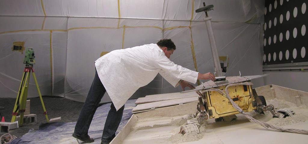

Mittlerweile ist die Sondierungsphase abgeschlossen und das mit der Entwicklung einer Befreiungsstrategie betraute “Free-Spirit-Team” hat einen Plan ausgearbeitet, um den Rover aus der Sandfalle zu befreien. Diese Strategie sieht vor, Spirit auf seiner alten Fahrspur rückwärts zu manövrieren. In bestimmten Abständen wird man dabei versuchen, den Rover durch Seitwärtsbewegungen in Richtung Home Plate und somit weg vom “Scamander-Krater” zu steuern. Dr. Lutz Richter: “Wenn wir mit Spirit die gleiche Spur wieder zurückfahren, könnte der Rover sich befreien. Wichtig dabei ist, dass wir mit einer deutlich kleineren Drehgeschwindigkeit der Räder fahren als bei normalen Fahrmanövern.” Bevor diese Fahrt jedoch begonnen werden kann, wird man am JPL eine Generalprobe durchführen. Im Verlauf dieses hoffentlich abschließenden Tests soll das gesamte Manöver in allen Details durchexerziert werden. Nachdem zuvor Tagesarbeitszeiten von 12 bis 14 Stunden keine Ausnahmen waren, haben die Arbeiten in der Testanlage des JPL in der letzten Woche geruht. Der abschließende Test soll jedoch noch in dieser Woche beginnen.
Bevor dieser beendet ist, werden nochmals mehrere Wochen vergehen. Um den Rover nur um einige Zentimeter zu bewegen, sind hunderte, vielleicht sogar tausende von Umdrehungen der Räder notwendig. Anschließend wird der Plan dem Hauptquartier der NASA und dem Management des JPL zur Genehmigung unterbreitet werden. Ray Arvidson von der Washington University in St. Louis sagt zu einem möglichen Zeitpunkt für die Wiederaufnahme der Fahrt: “Ich hoffe, dass wir die Fahrt auf dem Mars Anfang November beginnen können.”
