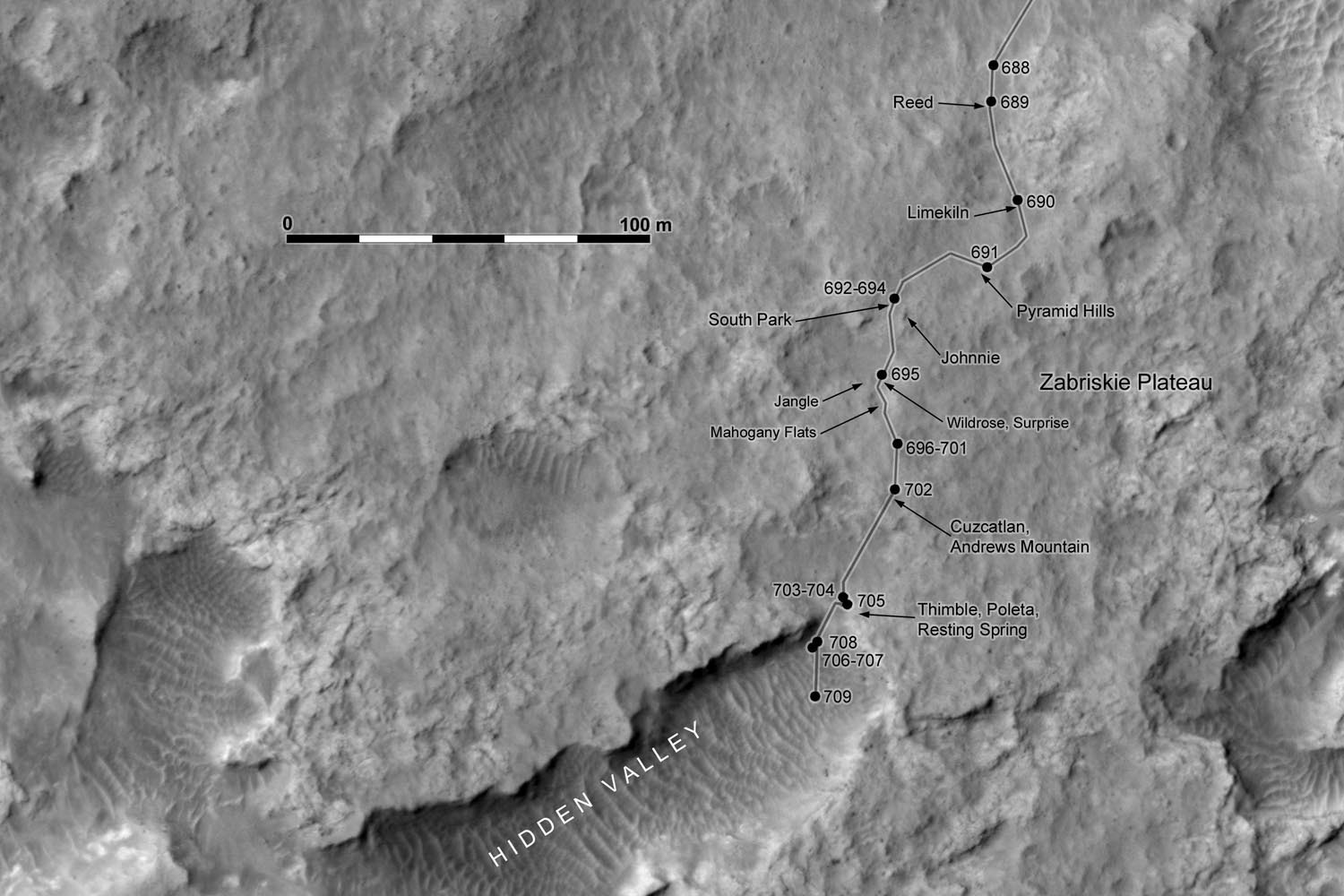

Die von Curiosity beim Überqueren des „Zabriskie Plateau“ zwischen dem 15. Juli 2014 (Missionstag Sol 689) und dem 31. Juli 2014 (Sol 705) zurückgelegte Route. Anschließend begann der Rover mit der Einfahrt in das „Hidden Valley“.

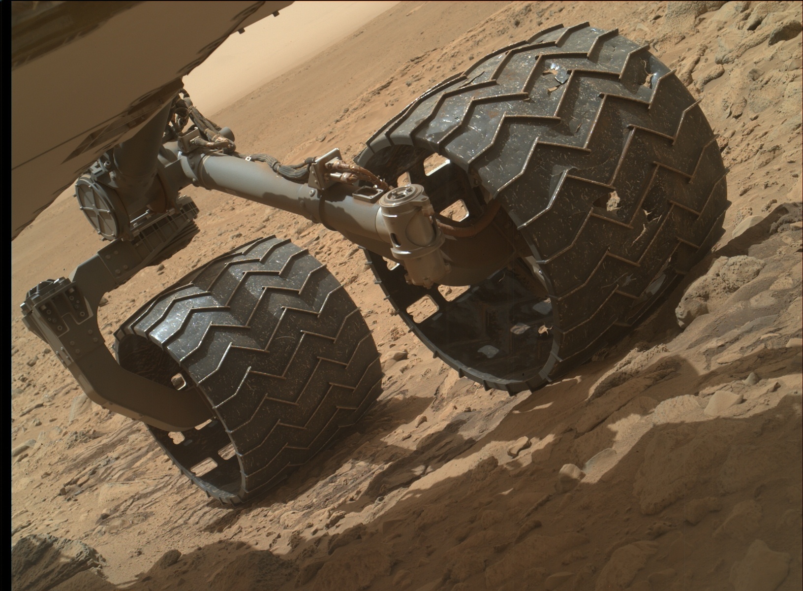

Diese am 21. Juli 2014 von der MAHLI-Kamera angefertigte Aufnahme zeigt, dass die Räder von Curiosity stellenweise starke Abnutzungserscheinungen aufweisen.
Und tatsächlich – schon nach wenigen Fahrten über die Marsoberfläche zeigten sich bereits im Jahr 2012 auf den Laufflächen der Räder einzelne Kratzer und Dellen. In der Folgezeit bildeten sich zudem verschiedene Löcher und teilweise mehrere Zentimeter lange Risse. Diese zuletzt vermehrt auftretenden ‚Abnutzungserscheinungen‘ resultieren laut den Einschätzungen der in die Mission eingebundenen Techniker und Ingenieure daraus, dass Curiosity speziell im vierten Quartal des Jahres 2013 ein Gelände überquerte, auf dessen felsigen Untergrund sich eine Vielzahl zwar nur wenige Zentimeter großer, dafür aber scharfkantiger Steine befand. Beim Überfahren dieser Steine traten dann die Mehrzahl der jetzt zu beobachtenden Beschädigungen auf.

Mit einer weiteren Fahrt über rund 82 Meter erreichte Curiosity schließlich am 14. Juli 2014 den nordwestlichen Rand einer mit dem Namen „Zabriskie Plateau“ belegten Oberflächenformation, welche nicht mit Sand sondern vielmehr erneut mit einer Vielzahl an kleinen und relativ spitzen Steinen bedeckt war. Aufgrund des jetzt wieder deutlich unebeneren und unwegsamen Geländes benötigte der Rover 17 Tage, um das etwa 200 Meter lange Plateau im Rahmen von neun einzelnen Fahrten zu überqueren. Neben den Kamerasystemen wurden hierbei auch mehrfach das APX-Spektrometer und die ChemCam – zwei der insgesamt zehn wissenschaftlichen Instrumente an Bord von Curiosity – dazu eingesetzt, um verschiedene interessante Gesteinsformationen im Detail zu untersuchen. Nach seiner Fahrt am 31. Juli 2014, dem „Sol“ 705 seiner Mission, hatte der Marsrover Curiosity das „Zabriskie Plateau“ überquert, ohne dass weitere nennenswerte Komplikationen auftraten.

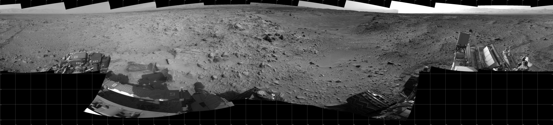

Ein 360-Grad-Panorama der Marsoberfläche unmittelbar nördlich des „Hidden Valley“. Die hierfür genutzten Einzelaufnahmen wurden am 31. Juli 2014 mit der Navigationskamera des Rovers angefertigt. Süden – und damit auch die ‚Einfahrt‘ in dieses Tal – befindet sich im Zentrum der Aufnahme, Norden dagegen am rechten und linken Bildrand.

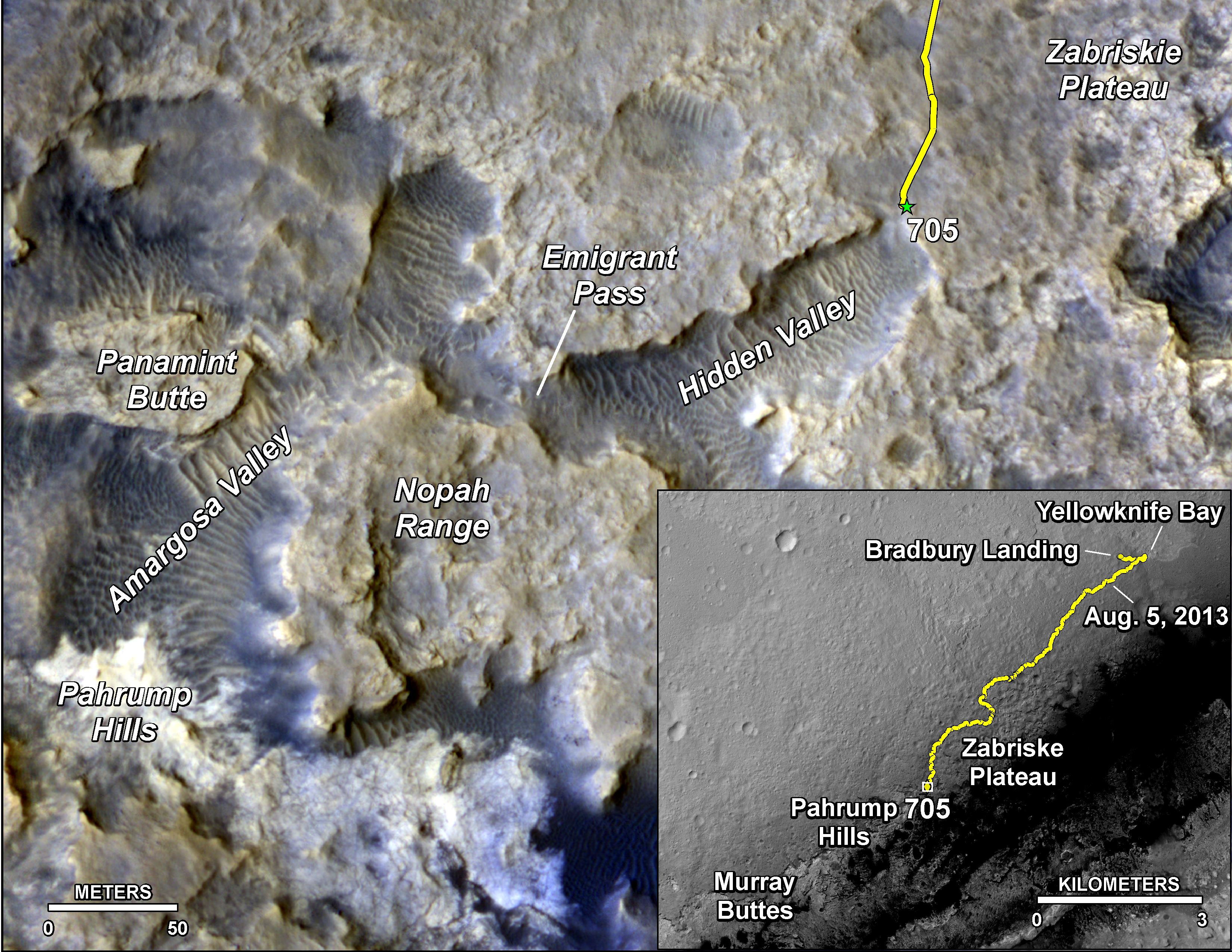

Auf seinem Weg zu den „Pahrump Hills“ soll Curiosity laut den bisherigen Planungen zunächst das „Hidden Valley“ und anschließend das „Amargosa Valley“ durchqueren.
Laut den Planungen soll Curiosity zunächst das „Hidden Valley“ und anschließend das angrenzende „Amargosa Valley“ durchqueren. Das dabei angepeilte Ziel ist die noch knappe 500 Meter vom aktuellen Standort entfernt gelegene Region „Pahrump Hills“. Die dortigen Gesteinsaufschlüsse werden als eine geologische Formation angesehen, welche in einem direkten Zusammenhang mit der Basis des Zentralberges Aeolis Mons steht. Hier, so die an der Curiosity-Mission beteiligten Wissenschaftler, bietet sich dem Rover erstmals die Möglichkeit, mit dem Aeolis Mons assoziierte Gesteine im Detail zu studieren.

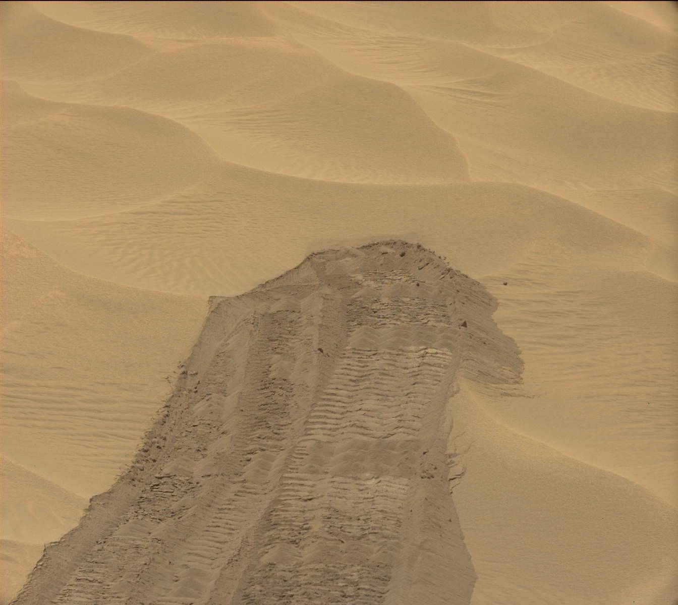

Diese am 7. August 2014 erstellte Aufnahme der linken MastCam-Optik ( MastCam-34 ) zeigt das sandige Terrain, durch welches sich Curiosity im Bereich des „Hidden Valley“ bewegen muss und die dabei von den Rädern erzeugten Spuren im Sand.

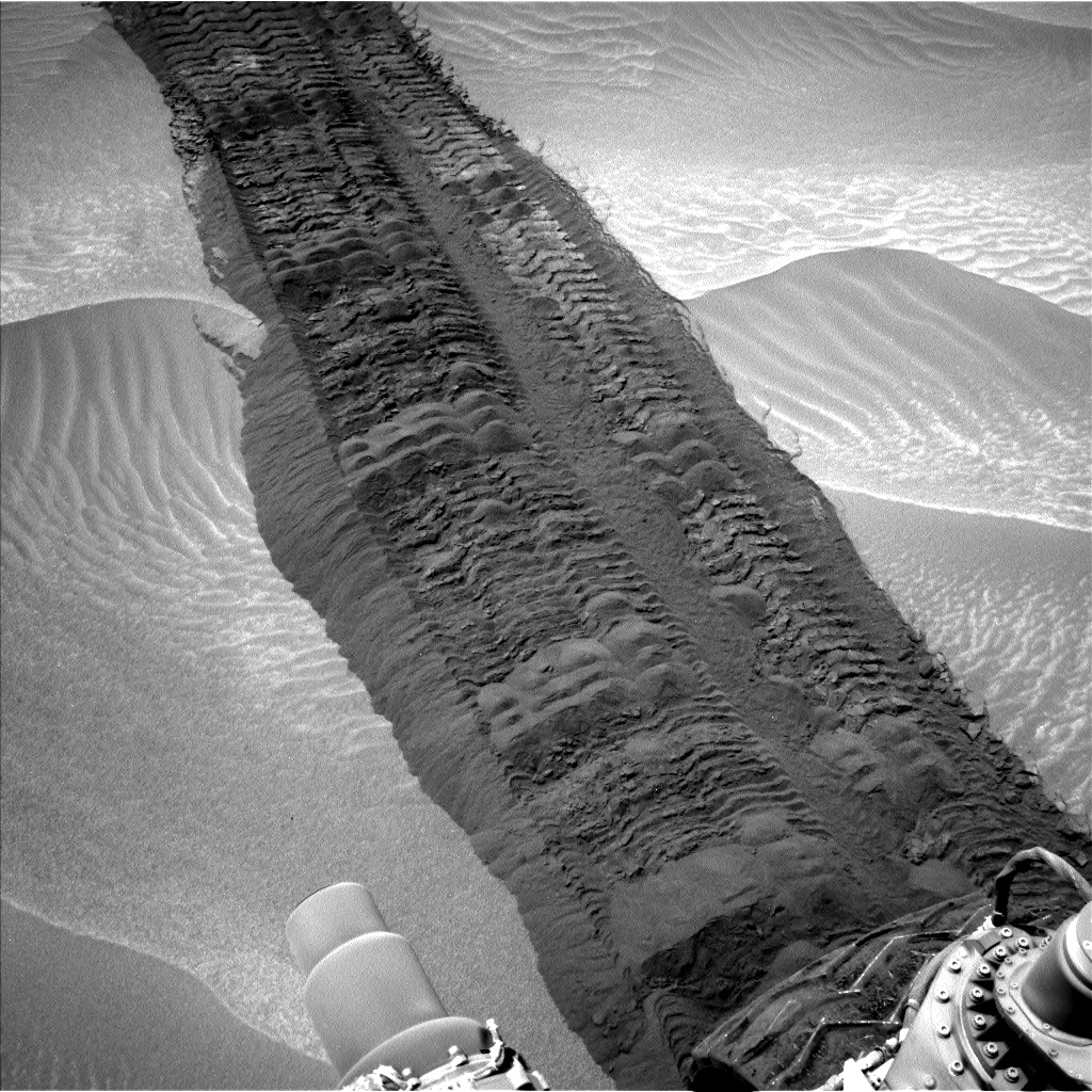

Es zeigte sich, dass bei der Einfahrt in das „Hidden Valley“ anstatt der dabei vorgesehenen 30 Meter in Wirklichkeit lediglich eine Strecke von etwa 22 Metern zurückgelegt wurde. Eine weitere Fahrt am 4. August wurde nach lediglich 16 Metern sogar vorzeitig abgebrochen. Der Grund für diesen Abbruch war der sandige Untergrund. Auf einer vorprogrammierten Entfernung von theoretisch 4,5 Metern sollte Curiosity im Rahmen dieser Fahrt über sandiges Gelände einen Geländegewinn von mindestens zwei Metern erreichen. Als die ‚Drive-Software‘ des Rovers dann jedoch feststellte, dass dieses Resultat aufgrund eines zu hohen Schlupfes nicht mehr erreicht wurde, erfolgte – wie für diesen Fall vorgesehen – ein automatischer Abbruch der Fahrt.

Eine Aufnahme der Navigationskamera zeigt die Spur der Räder des Rovers am 4. August 2014. Aufgrund des bei dieser Fahrt auftretenden Schlupfes wurde die Fahrt vorzeitig abgebrochen.
