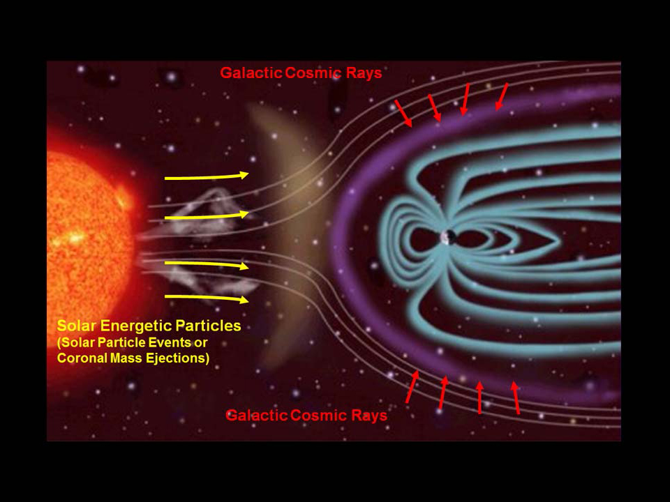

Die Aufgabe dieses unter anderem an der Christian-Albrechts-Universität in Kiel entwickelten Instrumentes besteht darin, die auf dem Mars auftretenden Strahlungswerte zu ermitteln. Im Gegensatz zur Erde verfügt der Mars über kein relevantes Magnetfeld. Dies hat zur Folge, dass die aus dem Weltall einfallende Strahlung die ungeschützte Planetenoberfläche nahezu vollständig erreicht.
Diese Strahlung besteht zum einen aus der galaktischen kosmischen Strahlung (GCR), welche ihren Ursprung außerhalb unseres Sonnensystems hat und zum Beispiel durch Sternexplosionen – sogenannte Supernovas – freigesetzt wird. Zum anderen besteht sie aus der solaren Strahlung, welche bei bestimmten physikalischen Prozessen auf der Sonne freigesetzt wird. Diese Sonnenwinde sind auf der Erde unter anderem für die Entstehung der Polarlichter verantwortlich. Des weiteren beinhaltet die den Mars treffende Strahlung eine sekundäre Strahlungskomponente, welche durch eine Wechselwirkung der galaktischen Strahlung und der solaren Strahlung mit der Marsatmosphäre und der Oberfläche des Planeten entsteht.

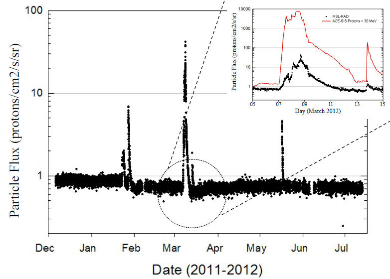

Auf dem Weg zum Mars konnte das RAD-Instrument insgesamt fünf größere Strahlungs-Events nachweisen, welche durch Sonneneruptionen verursacht wurden.

Allerdings begann das RAD-Instrument nicht erst nach der erfolgreichen Landung des Rovers auf dem Mars mit seiner Arbeit. Der Strahlendetektor nahm den Betrieb vielmehr bereits kurz nach dem Start am 6. Dezember 2011 auf und war das einzige Instrument an Bord von Curiosity, welches bereits während des Fluges zum Mars wissenschaftliche Daten lieferte. Hierbei wurden bis zum 14. Juli 2012 alle 24 Stunden wissenschaftliche Daten des Instruments an das in Pasadena/Kalifornien befindliche Kontrollzentrum der Mission übermittelt. Die dabei gewonnenen Messresultate werden Auswirkungen auf die für die Zukunft geplanten Marsmissionen haben, bei denen dann auch Menschen die Oberfläche des Roten Planeten betreten werden.

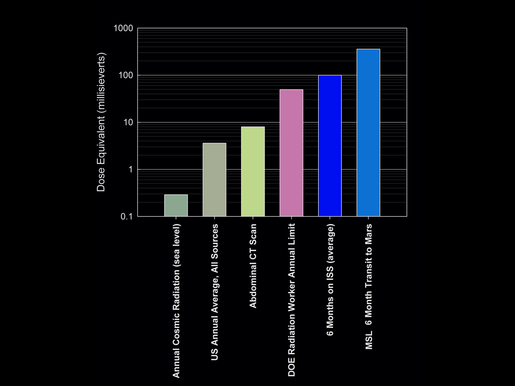

Die Messungen zeigten, dass das Instrument – und somit ein Astronaut – auf dem Weg zum Mars jeden Tag im Durchschnitt einer Strahlungsdosis von 1,8 Millisievert ausgesetzt wurde. Unter der schützenden Hülle der Erdatmosphäre beträgt die jährliche Strahlendosis durch kosmische Strahlung dagegen lediglich 0,3 Millisievert. Zusätzlich zu der permanenten galaktischen Strahlung zeichnete das Gerät während der interplanetaren Reise auch die Strahlung von fünf Sonnenstürmen auf. Diese Stürme erwiesen sich als ein Glücksfall für die beteiligten Wissenschaftler, welche somit bereits in der Flugphase zum Mars ein breites Strahlungsspektrum erfassen konnten und dadurch auch wertvolle Daten über den Einfluss von Sonnenstürmen auf die Strahlenexposition erhielten. “Wir freuen uns über jeden solaren Sturm, denn der bringt noch zusätzlich Würze in die Suppe”, so Dr. Günther Reitz.

Auf einer Marsmission wären die beteiligten Astronauten einer deutlich höheren Strahlung ausgesetzt als bei einem sechsmonatigen Aufenthalt auf der im niedrigen Erdorbit befindlichen Internationalen Raumstation ISS.

Im Rahmen ihrer Studien berechneten die beteiligten Wissenschaftler von der NASA, dem SwRI, dem Deutschen Zentrum für Luft- und Raumfahrt (DLR) und der Christian-Albrechts-Universität in Kiel (CAU) die Gesamtstrahlenbelastung, welcher ein Astronaut auf einer 360 Tage dauernden Hin- und Rückreise zum Mars ausgesetzt sein würde. Diese beträgt – eine vergleichbare Reisedauer, Raumschiffabschirmung und Sonnenaktivität vorausgesetzt – ungefähr 0,66 Sievert. Eine Strahlendosis von einem Sievert geht nach heutigen Erkenntnissen mit einem um fünf Prozent erhöhten Risiko für eine tödliche Krebserkrankung einher.
“Damit liegt die Belastung noch unter der Grenze von ungefähr 0,8 Sievert, der Astronauten in ihrer gesamten Laufbahn ausgesetzt sein dürfen. Bemannte Missionen sind also machbar, jedoch nicht unkritisch”, so Professor Robert Wimmer-Schweingruber von der Christian-Albrechts-Universität in Kiel, dessen Arbeitsgruppe das Messgerät baute. “Diese Strahlungsdosis ist vergleichbar mit einer Ganzkörper-CT, welche alle fünf oder sechs Tage wiederholt wird”, ergänzt Cary Zeitlin vom SwRI.
Die ermittelten 1,8 Millisievert pro Tag ergeben sich hauptsächlich durch die permanent vorhandene hochenergetische galaktische Teilchenstrahlung. Die von der Sonne ausgehende Strahlung war dagegen während des Fluges von Curiosity zu Mars für lediglich etwa drei bis fünf Prozent der gemessenen Strahlenwerte verantwortlich. Dies ist unter anderem darauf zurückzuführen, dass die Sonne während des 253 Tage dauernden Fluges zum Mars eine relativ geringe Aktivität zeigte. Bei einer bemannten Marsmission müsste zudem noch die Zeit berücksichtigt werden, welche die Astronauten auf der Marsoberfläche verbringen und während der sie ebenfalls einer erhöhten Strahlungsdosis ausgesetzt sein werden. Aber auch über diese Werte liefert das RAD-Instrument weitere Daten. Seit der Landung von Curiosity ist das Strahlungsmessgerät fast rund um die Uhr in Betrieb und ermittelt in regelmäßigen Abständen entsprechende Daten.
Die Strahlungsbelastung bei einem bemannten Flug zum Mars liegt somit nahe an den allgemein akzeptierten Grenzwerten der Raumfahrtorganisationen und entspricht in etwa der durchschnittlichen Belastung, welcher ein Mensch während seines gesamten Lebens auf der Erde ausgesetzt ist. “Die von uns gemessene Strahlenbelastung liegt an der Grenze zu dem, was bei der NASA und anderen Weltraumbehörden als die Obergrenze für ein akzeptables Risiko für Raumfahrer angesehen wird. Diese Grenzen sind jedoch abhängig von unserem Verständnis von dem mit der Exposition von kosmischen Strahlen verbundenen Gesundheitsrisiko. Und dieses Verständnis ist zum gegenwärtigen Zeitpunkt immer noch ziemlich begrenzt”, so Cary Zeitlin. Vor der Durchführung einer bemannten Marsmission ist deshalb in erster Linie zunächst einmal noch ein besseres Verständnis des gesundheitlichen Risikos nötig, welches mit derart hohen Belastungen verbunden ist.
