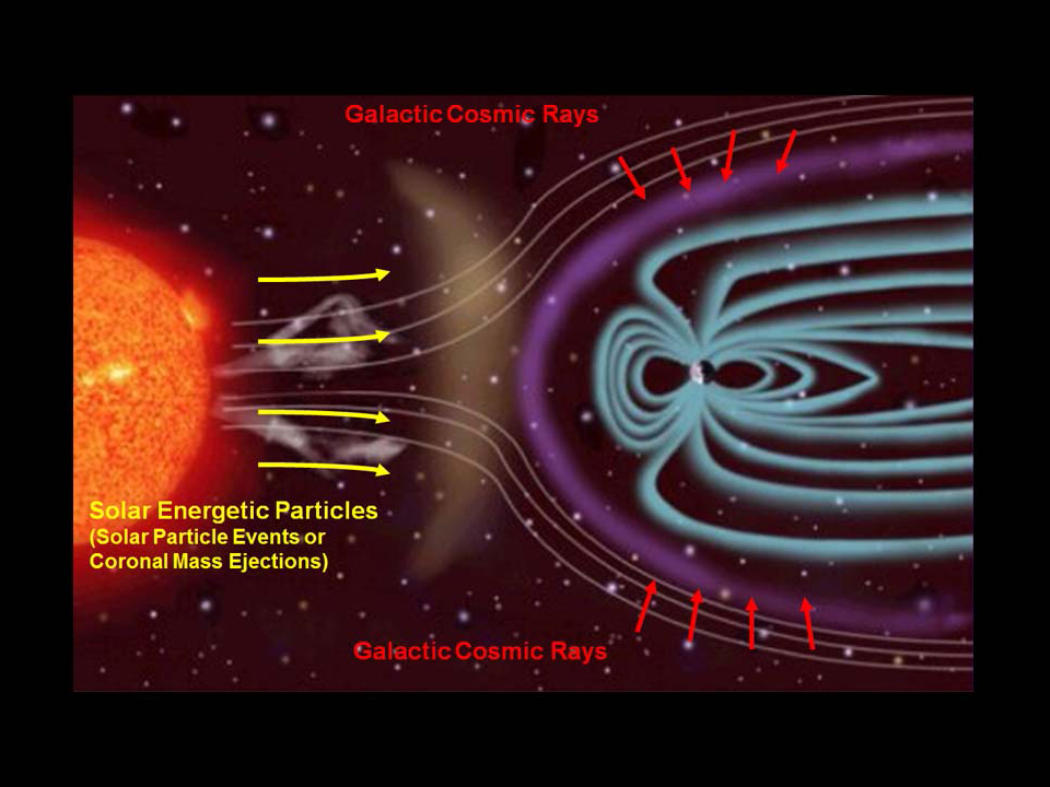

Verschiedene Arten von kosmischer Strahlung gefährden die Gesundheit von Astronauten sowohl im freien Weltraum als auch auf der Oberfläche des Mars.
(Bild: NASA, JPL-Caltech, SwRI)

Diese Strahlung besteht zum einen aus der galaktischen kosmischen Strahlung (GCR), welche ihren Ursprung außerhalb unseres Sonnensystems hat und zum Beispiel durch Sternexplosionen – sogenannte Supernovas – freigesetzt wird. Zum anderen besteht sie aus der solaren Strahlung, welche bei bestimmten physikalischen Prozessen auf der Sonne freigesetzt wird. Diese Sonnenwinde sind auf der Erde unter anderem für die Entstehung der Polarlichter verantwortlich. Des weiteren beinhaltet die den Mars treffende Strahlung eine sekundäre Strahlungskomponente, welche durch eine Wechselwirkung der galaktischen Strahlung und der solaren Strahlung mit der Marsatmosphäre und der Oberfläche des Planeten entsteht.

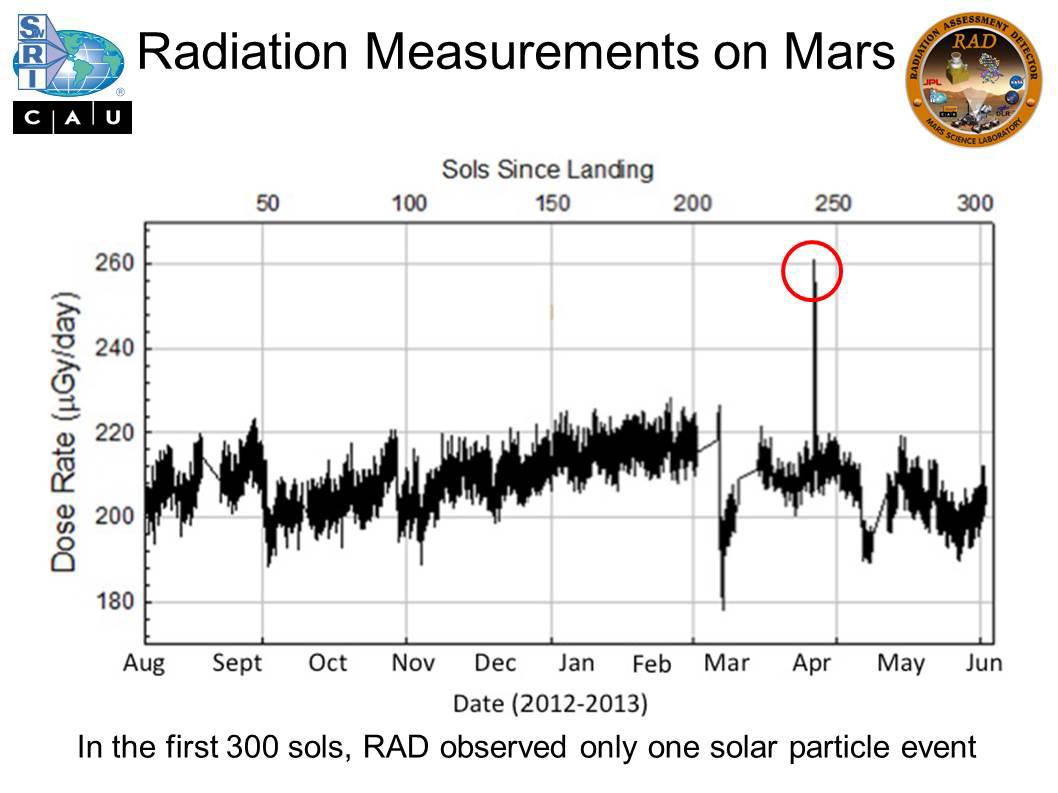

Die in dieser Grafik erkennbaren Schwankungen der auf die Marsoberfläche treffenden Strahlung haben verschiedene Ursachen. Zum einen treten während des Tag/Nacht-Zyklus unterschiedliche atmosphärische Bedingungen auf, welche die einfallende Strahlungsmenge beeinflussen. Ähnliche Schwankungen werden durch den Wechsel der Jahreszeiten verursacht. Eine weitere Ursache sind die im Rahmen von koronalen Masseauswürfen der Sonne abgegebenen Strahlungspartikel. Während der ersten zehn Monate der Mission konnte das RAD-Instrument lediglich einen durch eine erhöhte Sonnenaktivität bedingten Anstieg der Strahlungswerte registrieren.

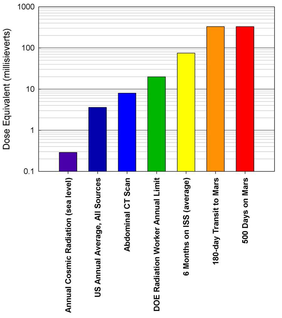

Im Zeitraum vom August 2012 bis zum Juni 2013, so die Wissenschaftler, betrug die Strahlenbelastung im Operationsgebiet des Rovers pro Tag im Durchschnitt 0,67 Millisievert. Während des Zeitraumes der Messungen wurde der Mars von keinen größeren Sonnenstürmen getroffen, so dass etwa 95 Prozent der registrierten Strahlung von der kosmischen Strahlung verursacht wurde. Anhand dieser Daten konnte auch die Strahlenbelastung berechnet werden, der Astronauten bei einer zukünftigen bemannten Marsmission unter der Zugrundelegung eines 500 Tage andauernden Aufenthaltes auf der Marsoberfläche ausgesetzt sein werden. Eine vergleichbare Sonnenaktivität vorausgesetzt würde diese bei etwa 0,32 Sievert liegen.
Im Rahmen einer früheren Studie wurde bereits die Strahlenbelastung für eine 360 Tage dauernden Hin- und Rückreise zum Mars ermittelt. In einem Raumschiff, welches über eine vergleichbare Abschirmung wie Curiosity verfügt, würden Astronauten während der Transferphase zwischen Erde und Mars einer Strahlenbelastung von 0,66 Sievert ausgesetzt sein (Raumfahrer.net berichtete).
Zukünftige Besucher von der Erde würden somit im Rahmen einer Marsmission einer Strahlungsdosis von insgesamt etwa einem Sievert ausgesetzt sein. Aktuell gilt ein Wert von 0,8 Sievert als der Grenzwert, dem Astronauten während ihrer gesamten Laufbahn ausgesetzt sein dürfen. Durch diesen Strahlungswert von 0,8 Sievert erhöht sich das Risiko einer Erkrankung an Krebs um etwa drei Prozent. Durch eine Dosis von einem Sievert würde sich das Krebsrisiko auf eine Wert von etwa fünf Prozent erhöhen. Dieses Risiko wäre aber immer noch unvergleichlich kleiner, als die Gefahr, welche ein Raucher eingeht. Durch das Rauchen erhöht sich zum Beispiel das Risiko einer Lungenkrebserkrankung um etwa 1.500 Prozent.
Auf einer Marsmission wären die beteiligten Astronauten einer höheren Strahlung ausgesetzt als zum Beispiel bei einem sechsmonatigen Aufenthalt auf der im niedrigen Erdorbit operierenden Internationalen Raumstation ISS.
