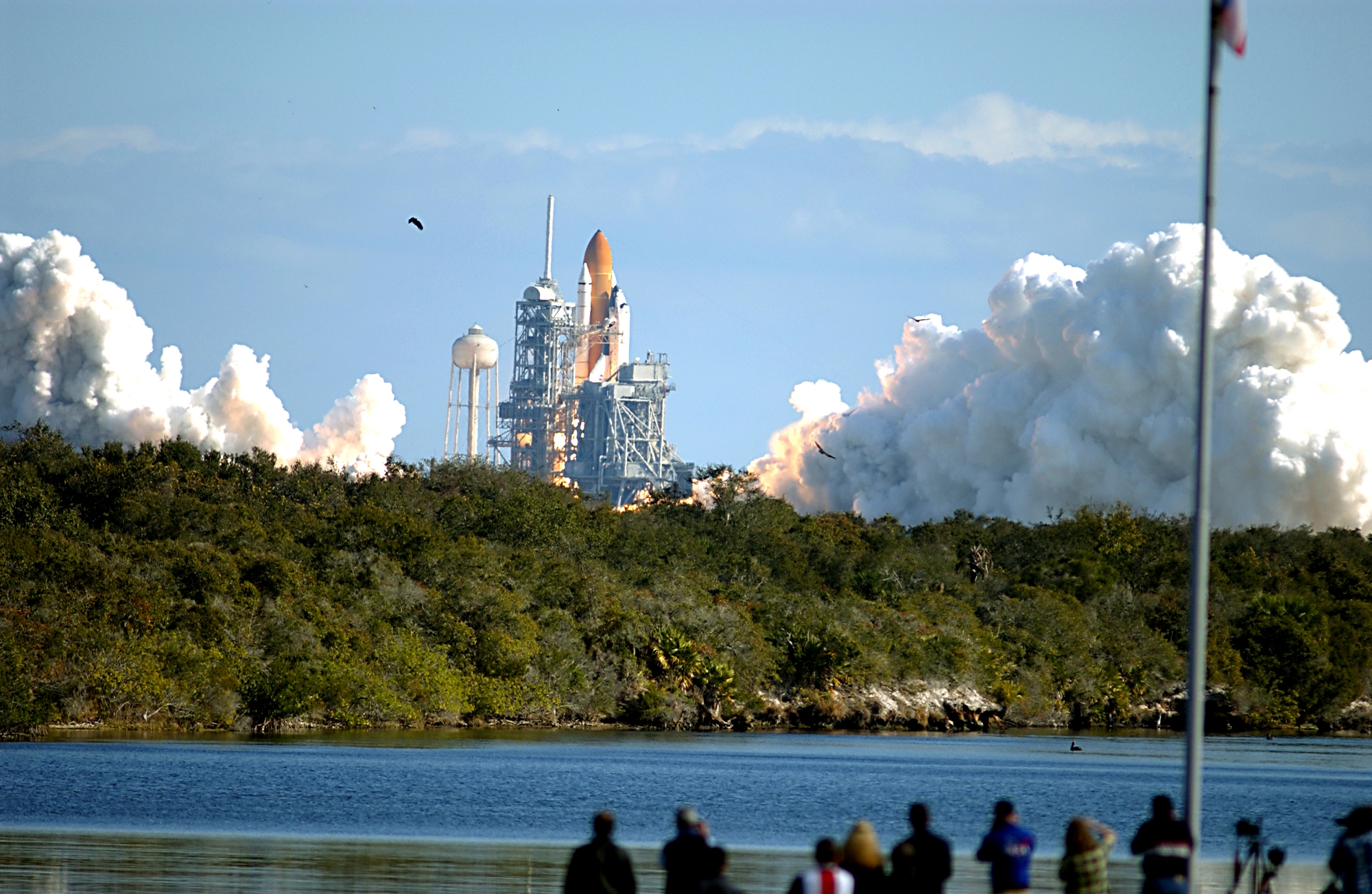

![Start der Space-Shuttle-Mission STS-107. (Bild: NASA)](https://www.raumfahrer.net/wp-content/uploads/2020/02/KSC03PD0111sts107nasa26.jpg)
Lange gab es Spekulationen über die Unglücksursache, welche zu dem tragischen Verlust des Space Shuttles Columbia sowie sieben Astronautenleben am 1. Februar 2003 führte. Nach über einem halben Jahr Arbeit – Ermittlungen, Datensichtungen und Tests – stellte das CAIB (Columbia Investigation Board), ein zwölfköpfiges Gremium um den Navy-Admiral Hal Gehman, heute ihren finalen Untersuchungsbericht der Öffentlichkeit vor. Erwartungsgemäß enthält er keine Überraschungen. Bereits in vorigen Veröffentlichungen und so genannten Working Scenarios wurde die Richtung der Ermittlungen klar: bereits beim Start entstand ein nennenswerter Schaden am Orbiter, welcher beim Wiedereintritt die Katastrophe erst ermöglichte. Urheber aller Probleme ist demnach ein Stück Schaumstoff-Isolation des großen externen Tanks, welches sich während des Aufstieges, rund 81 Sekunden nach dem Abheben vom Launch Pad in Cape Canaveral, löste und ein Loch in die linke Flügel-Vorderkante riss. Später, während des Fluges durch die Atmosphäre, bot eben jener Schaden einen Angriffspunkt für heiße Gase. Diese gelangten ins Innere der Shuttle-Struktur und zerstörten schließlich das gesamte Raumschiff.

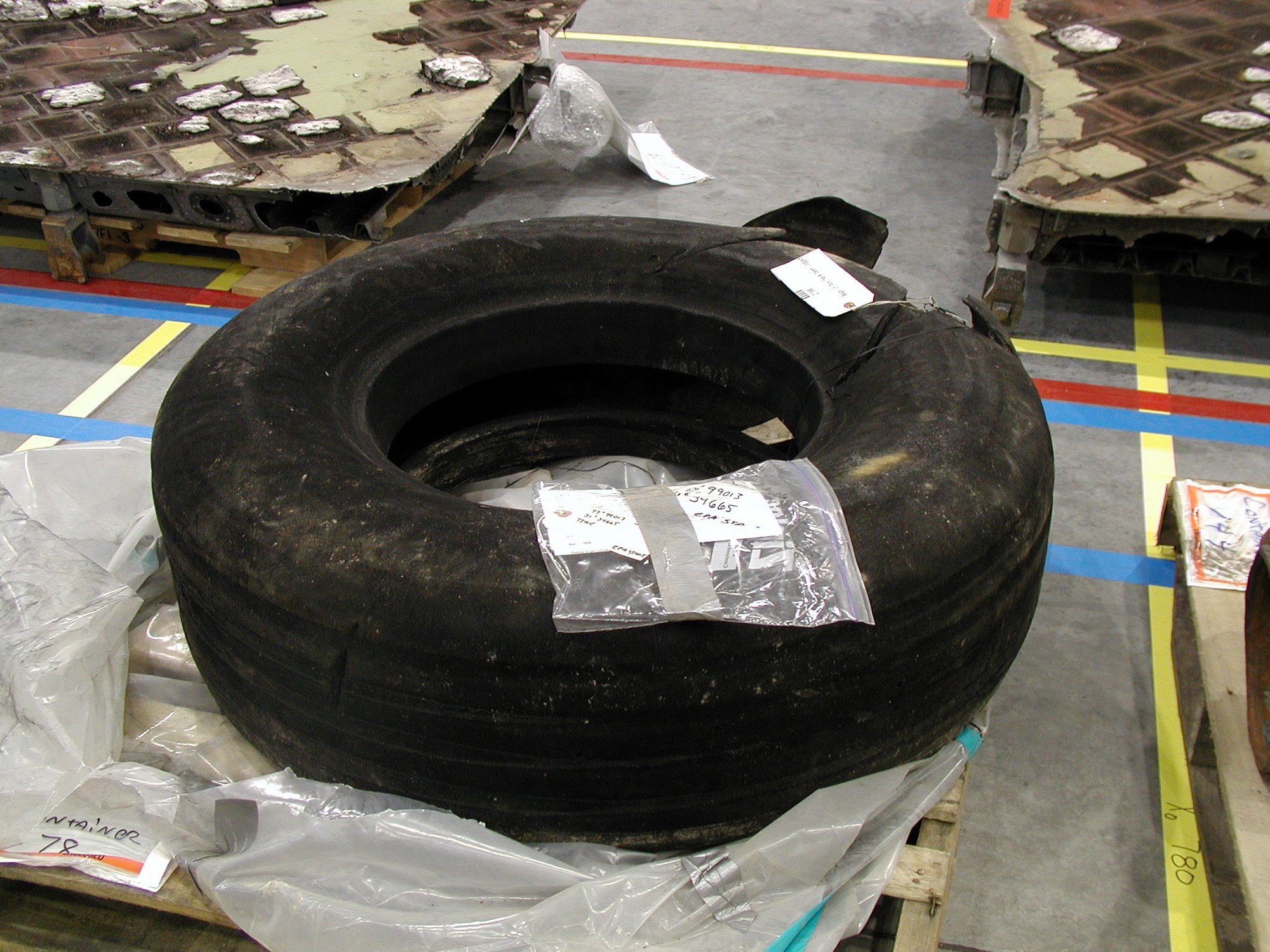

![Reifen des rechten Hauptfahrwerks nach dem Absturz des Orbiters Columbia. (Bild: CAIB/NASA)](https://www.raumfahrer.net/wp-content/uploads/2020/02/STS107rightmlgtirecaibnasa26.jpg)
Oft wurde in der Vergangenheit gerätselt und spekuliert über die Gründe und Ursachen sowie den genauen Verlauf der Katastrophe. Es kursierten zwischenzeitlich viele Theorien, darunter die, das Shuttle sei im Weltraum von einem Stück Weltraumschrott oder einem Mikrometeoriten getroffen worden. Unter all diese Thesen setzt das CAIB mit dem definitiven Ermittlungsbericht nun den Schlussstrich. “Smoking Gun” heißt die damit bestätigte, oben beschriebene Variante, und illustriert den Vorgang am Starttag. Tragischerweise blieb der Schuss weitestgehend ungehört. Auch für die NASA als Institution wird sich der Bericht als folgenreich erweisen: Nicht nur organisatorische Mängel in der Management-Struktur der Behörde sind mittlerweile bekannt geworden, auch gibt es offenbar gravierende Sicherheitsmängel – Resultate von Schlamperei und einer rigiden Sparpolitik. Die sich stellende zentrale Frage – wie konnten technische Risiken trotz früherer Warnungen bestehen bleiben? – wird somit auch zur Zerreißprobe für die NASA. Überhaupt ist das Trauma der Tragödie weitreichend. Experten rechnen mit Gesamtkosten von mehr als einer Milliarde US-Dollar für den Verlust des Shuttles, die Bezahlung professioneller Such- und Bergungsdienste sowie die Finanzierung des Untersuchungsausschusses.
