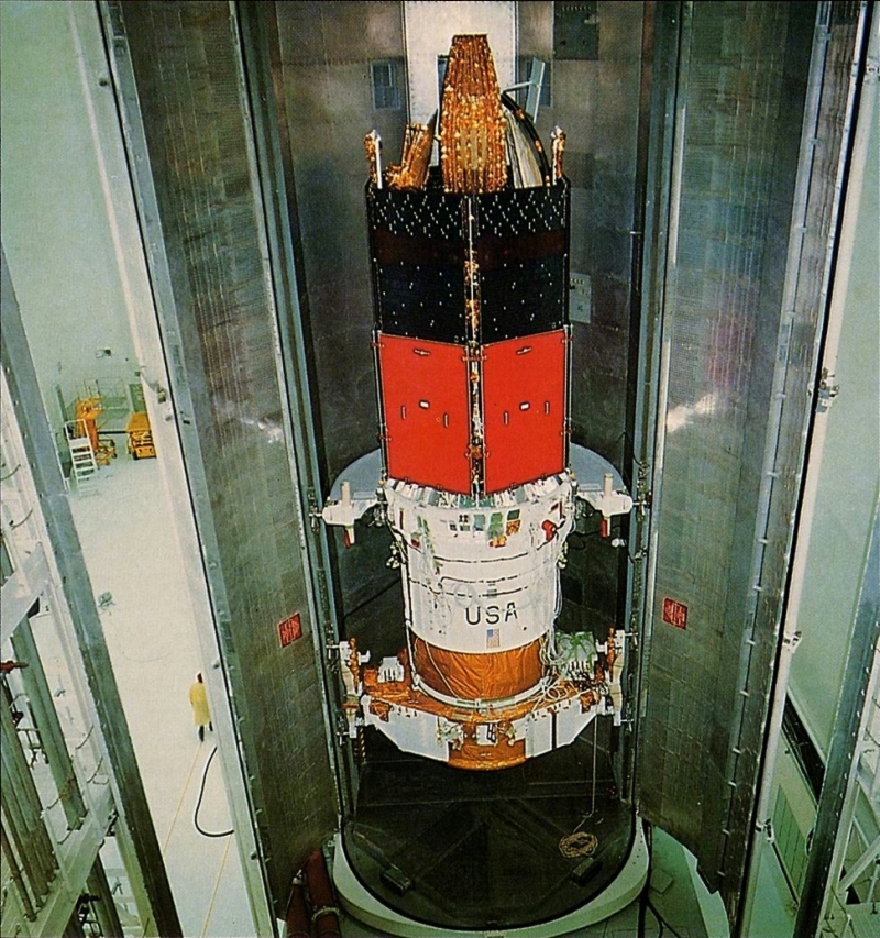

TDRS 1 (oben) auf IUS (unten) in geöffnetem Transportcontainer
Von einem Shuttle wurde TDRS 1 ins All gebracht. Der am 4. April 1983 gestartete Orbiter Challenger setzte während seines Jungfernfluges STS 6 den mit einer Raketenoberstufe namens IUS verbundenen Satelliten im Weltraum in rund 295 Kilometern Höhe über der Erde auf einer Bahn mit einer Neigung von 28,5 Grad gegen den Äquator aus. Anschließend war es Aufgabe der Raketenoberstufe, einer Kombination aus Feststofftriebwerken, den Satelliten auf die vorgesehene Bahn zu bringen. Der erste Feststoffmotor funktionierte wie geplant, nach einer 150 Sekunden dauernden Brennphase flog das Vehikel auf einer geosynchronen Transferbahn. Während der Brennphase des zweiten Feststoffmotors kam es jedoch zu Problemen. Die Schwenkvorrichtung der Düse des Motors versagte. Die sich unkontrolliert bewegende Düse verursachte ein Taumeln, und TDRS 1 wurde vorzeitig abgetrennt. Der Satellit erreichte einen 21.700 x 35.550-Kilometer-Orbit, und die Inklination war noch nicht vollständig abgebaut. Die restliche Bahnneigung betrug rund drei Grad. Nach einer eingehenden Analyse der Situation entwickelte man eine Strategie, wie der Satellit doch noch in einem geosynchronen Orbit zu positionieren wäre. Dies gelang schließlich nach intensivem Einsatz der Lageregelungstriebwerke des Satelliten und TDRS 1 konnte Ende 1983 bei 41 Grad West den Betrieb aufnehmen. Später erfüllte er Aufgaben bei 62 und 171 Grad West.
