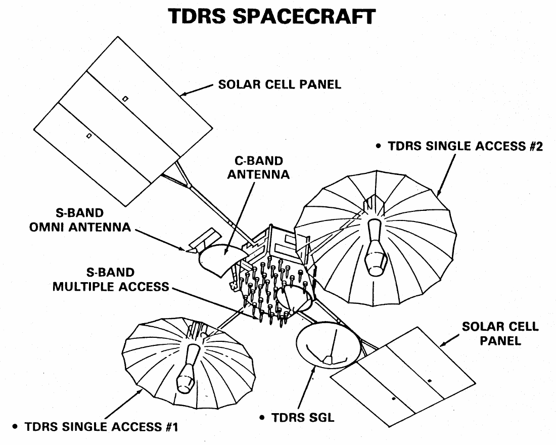

Hauptbestandteile von TDRS 4
(Bild: NASA/Presskit STS-29)
