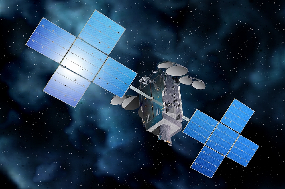

Der Kommunikationssatellitenbetreiber Telesat aus Ottawa in Kanada hat am 27. August 2018 mitgeteilt, dass sein jüngster Kommunikationssatellit den Regelbetrieb aufgenommen hat. Überwacht und gesteuert wird der Telstar 19 VANTAGE genannte neue Satellit von der Telesat-Tochter Telesat Brazil.

SS/L ist auch der Hersteller von Telstar 19 VANTAGE. Das neue Raumfahrzeug mit einer Startmasse von rund 7.075 Kilogramm basiert auf dem Satellitenbus 1300 und wurde in Palo Alto im US-Bundesstaat Kalifornien gebaut. Die im November 2015 bestellte Konstruktion mit einer Auslegungsbetriebsdauer von 15 Jahren ist mit Transpondern für das Ka– und das Ku-Band ausgerüstet.

Zum Bahnerhalt und gegebenenfalls zur Lageregelung gibt es an Bord von Telstar 19 VANTAGE vier elektrische Triebwerke. Sie sind vom Typ SPT-100 (СПД-100) von Fakel aus Russland und verwenden das Edelgas Xenon als Stützmasse. Außerdem besitzt der Satellit eine Anzahl von kleinen chemischen Triebwerken, sowie ein größeres chemisches Triebwerk, das für die großen Bahnanhebungen Richtung GEO verwendet worden war.
