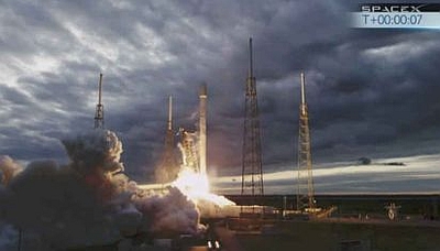

Nur 34 Tage nach dem Start des Kommunikationssatelliten SES 8 hat SpaceX auf einer weiteren Falcon 9 v1.1 am 6. Januar 2014 um 23:06 MEZ (05:06 p.m. Uhr lokaler Zeit in Florida) einen thailändischen Kommunikationssatelliten vom Startplatz SLC-40 in Cape Canaveral aus problemlos in den Weltraum gebracht. Eine halbe Stunde nach dem Start wurde Thaicom 6 in einem hochelliptischen Transferorbit ausgesetzt, von dem aus die geplante geostationäre Umlaufbahn angesteuert wird.

![Bilderbuchstart vor dramatischer Wolkenkulisse - Thaicom 6 auf einer Falcon 9 auf dem Weg zum künftigen Arbeitsplatz
(Bild: SpaceX)](https://www.raumfahrer.net/wp-content/uploads/2020/01/20140106_Falcon9_mit_Thaicom6_260.jpg)
(Bild: SpaceX)
Für den ersten Raketenstart des Jahres hat es nicht gelangt, aber falscher Ehrgeiz ist gerade in der Raumfahrt ein denkbar schlechter Ratgeber. Der am 6. Januar 2014 erfolgte Start von Thaicom 6 auf Falcon 9 v1.1 ist im Grunde eine Wiederholung des SES 8-Starts vor gut einem Monat. Er verlief nach bisherigen Erkenntnissen ohne besondere Probleme. Die erste Stufe feuerte knapp drei Minuten, bevor nach Trennung und insgesamt rund zehn Sekunden Antriebspause die zweite Stufe zum Weiterflug in den Transferorbit für fünfeinhalb Minuten gezündet wurde. Zu Beginn dieser Flugphase, also rund vier Minuten nach dem Start, wurde auch die Nutzlastverkleidung abgeworfen. Das Einschwenken in den geosynchronen Transferorbit erfolgte rund 27 Minuten nach dem Start und wurde durch eine zweite Triebwerkszündung von einer Minute Dauer eingeleitet. Knapp 32 Minuten nach dem Start wurde der Satellit wie geplant ausgesetzt in einem Transferorbit von 295 mal 90.000 Kilometer und 22,5 Grad Inklination. Der Flug in den geostationären Orbit erfolgt mit Hilfe eines Bordtriebwerks des Satelliten.
